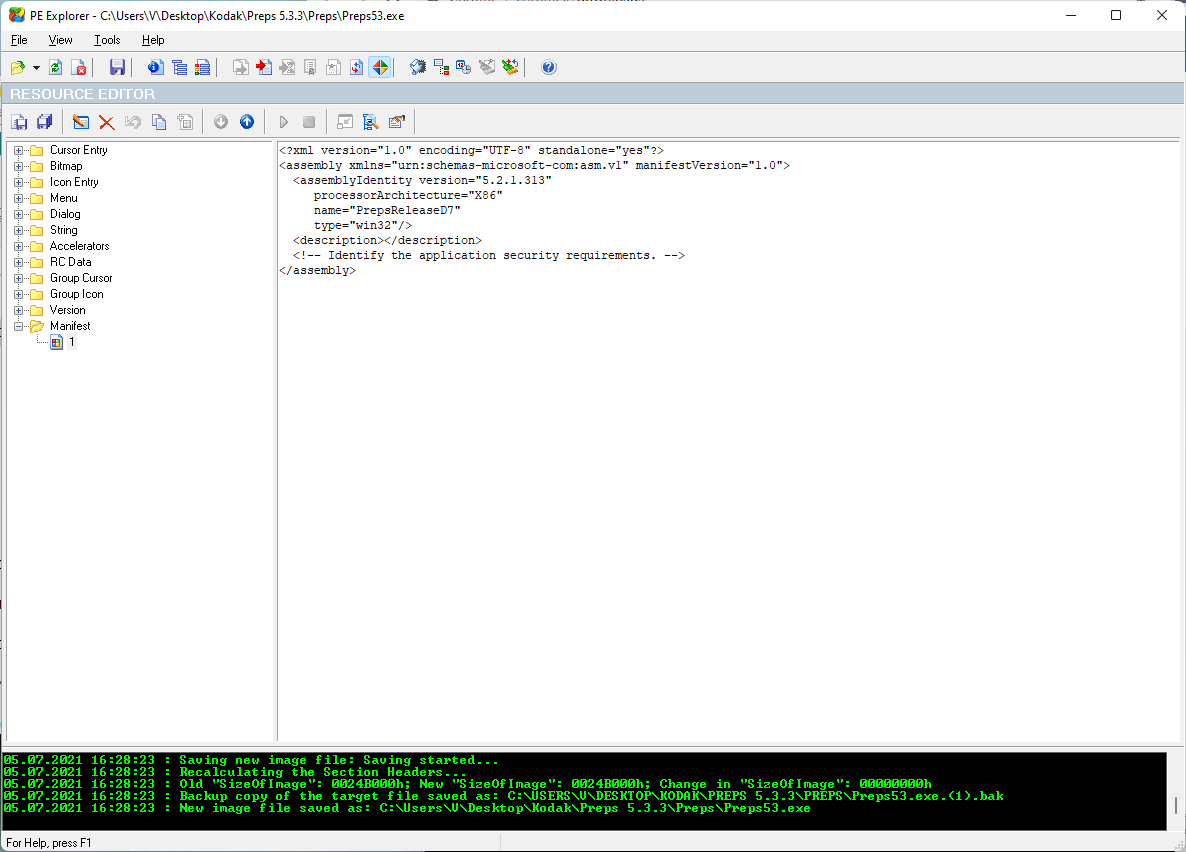

Права администратора на машине есть, и Preps запускается нормально. Но не работает (в отличии от Windows 7) перетаскивание файлов из проводника или Total Commander. Знаю - это сделано в новой системе для безопасности. Вопрос как запустить Preps (да и вообще любую программу) без прав администратора (от пользователя) если сама программа их требует (и значек у неё с пиктограммой для администратора). Может есть какой хитрый способ? Может как то с UAC virtualisation поколдовать.
Просто очень неудобно, что не работет перетаскивание.
Поправьте файлик манифеста или вообще удалите Manifest из .exe файла с помощью, например, pe explorer
Спасибо - все получилось! Просто удалил <trustInfo xmlns>
Теперь ничего не просит и работает!
