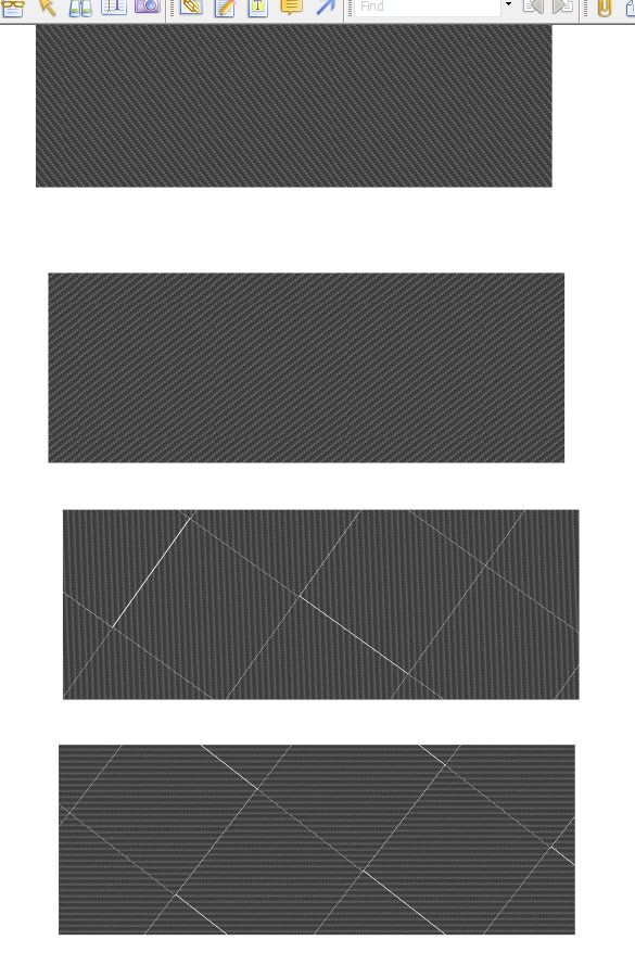

при просмотре в пдфке после сохранения своего результата одна и та же текстура, но расположенная под разными углами поворота, окантована белой линией, т.е. распадается на квадраты и как будто не происходит полной стыковки текстур. если угол текстуры 0 или 90, то окантовки нет, все сплошное и без искажений. а если повернуть на угол +- 45, то появляется белая окантовка. делаю черную подложку - эффекта нет :-(

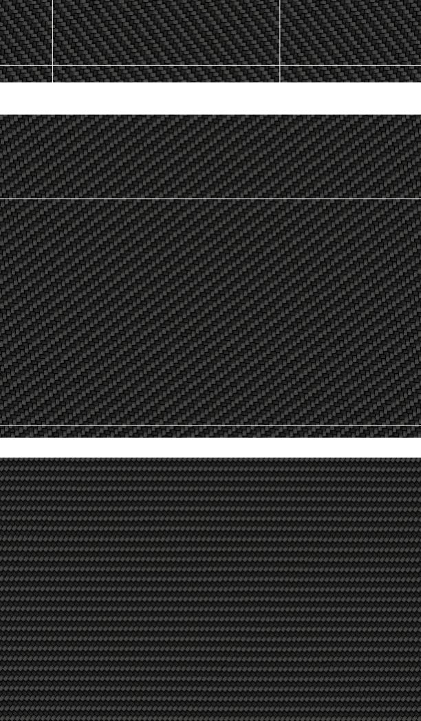

    91.4 КБ · Просм.: 1 061

IMHO - обман зрения. Отключите в акробате в опциях просмотра smothing - границы появятся и на горизонтальных-вертикальных щелях. Зато при увеличении в 6400 процентов щели пропадают везде. Так что эффект чисто визуальный, скорее всего. Для пущей уверенности, подобные заливки уже в кореле лучше в битмап конвертировать.

при увеличении 6400 не пропадает, виден зазор между текстурами.

Кстати, интересно, что настройки Smoothing влияют и на экспорт изображения из акробата. К примеру, если экспортировать данный PDF в растр (например TIFF) непосредственно из акробата, то при отключенных опциях Smoothing белые щели на стыках растровых изображений видны, а при включенных - изображение гладкое. Скорее всего, и при печати будет то же самое. Или тут уже писали об этом, а у меня опять дежавю?

И тем не менее. IMHO я тут на подобный совет уже натыкался, не помню правда, точно, где именно и в каком контексте. Попробуй сам сохранить из акробата приложенный PDF в TIFF со включенными и выключенными настройками Smoothing. Единственно, у меня сейчас под рукой шестерка.

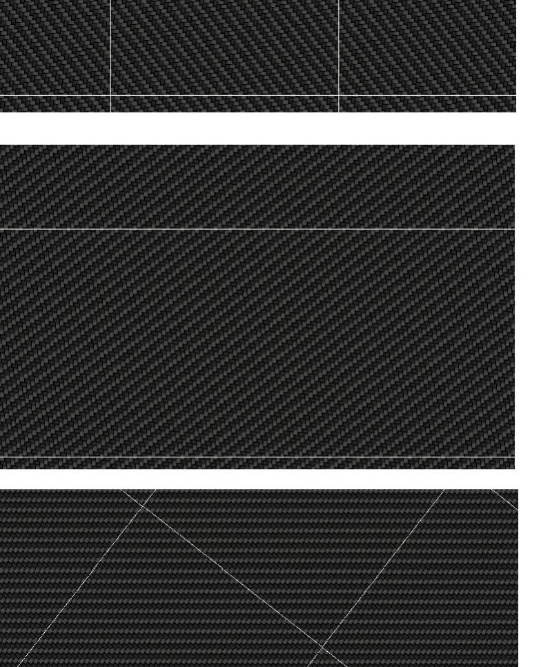

И все же, она вертится. Специально проверил еще и на восьмерке. То же самое - первый файл сохранен со выключенными опциями smoothing, второй - с включенными. Хотя, при отображении на экране, щели видны, наоборот, во втором случае:

Ты меня не понял - я приложил КУСКИ ЭКСПОРТИРОВАННЫХ TIFFов с разными опциями, а вовсе не скриншоты.
