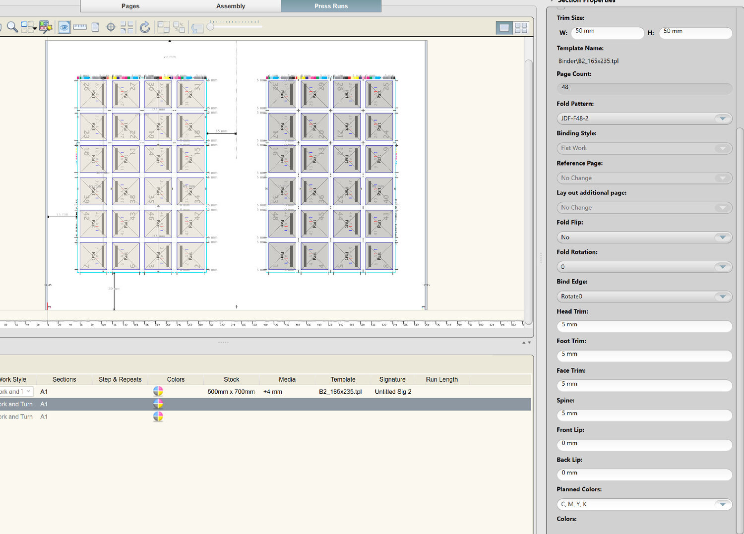

Если делать спуск используя JDF паттерны то доступные для задания вылеты позволяют регулировать расстояние как между страницами так и между блоками страниц. После только перенумеровать страницы. Но это конечно изврат.

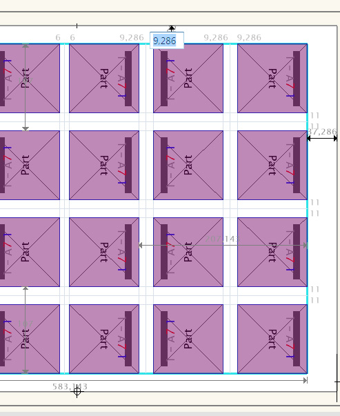

Imposition при centered horizontally и vertically расставляет страницы на PressSheet так, чтобы gutters были равны margins до краев PressSheet. Исходя из этого можно подобрать размер используемого Stock так, чтобы gutters имели нужную величину. Потом заменить Stock на нужный размер печатного листа.

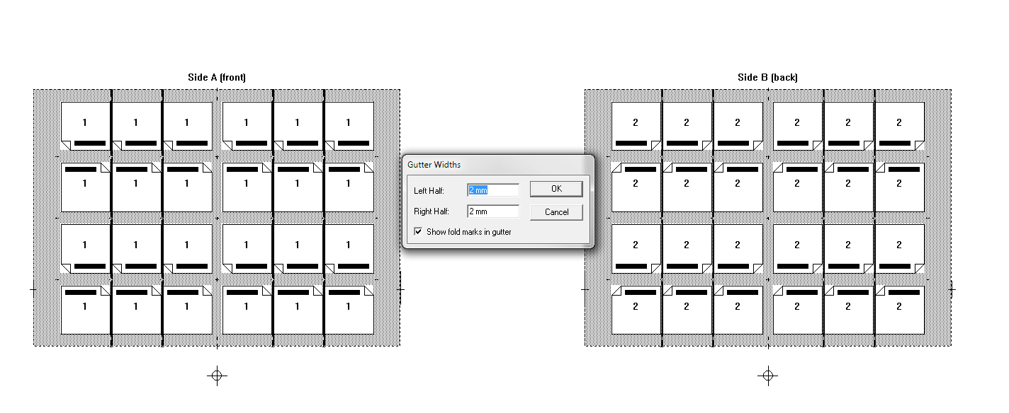

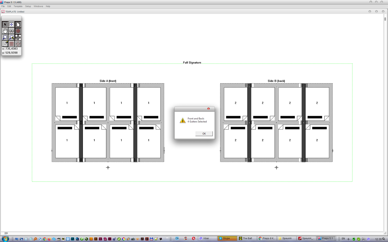

если выбрать несколько Gutters
Только вертикальные или только горизонтальные за 1 раз :) и только Gutters ничего другого выделено не должно быть. Выделяйте с Shift, либо выключайте видимость меток и ориентации макета потом мышью.
И пользуйтесь гор. клав. Ctrl+I
