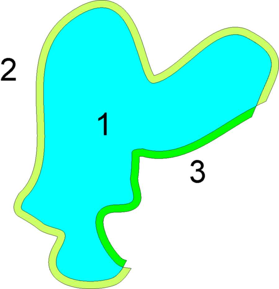

trap.jpgДопустим есть макет, в котором есть произвольный криволинейный объект (1). Этот объект попадает на границу высечки. Требуется автоматически расширить этот объект только со стороны высечки не меняя его форму, местоположение и размер так, чтобы при неточной высечке он максимально сохранил свою форму. К примеру, это можно сделать, организовав ему выборочный трэппинг с одной стороны: полоски (2) или (3), выделены зеленым цветом.
Как это сделать автоматически в Corel Draw или Illustrator?
Ответ: Выборочный трэппинг под высечку
Это значит, без ручного рисования кривых и редактирования узлов.

Я так понял, кто-то один не сделал вылеты, а теперь кто-то другой это устраняет :) . Мне кажется, сие нельзя автоматизировать. Да и дословно
тоже не получится. На мой взгляд проще дать контур этому объекту такого же цвета, как и его заливка, преобразовать его в объект, а лишнее отрезать. Но в этом случае получается, что размер объекта и его форма визуально изменятся.

увеличить штамп Offset Path на пару пунктов. И форма не поменяется, и стыки под высечку уйдут. Это, конечно, если штамп еще не изготовлен...
Этот вариант вообще неприемлем. Во-первых, он уменьшит само изделие. Во вторых, а вдруг некоторые объекты, скажем, тексты, близко к краю стоят?

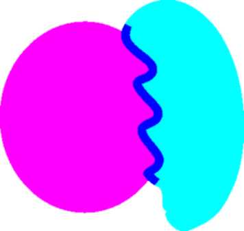

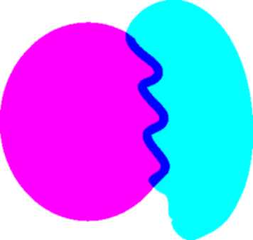

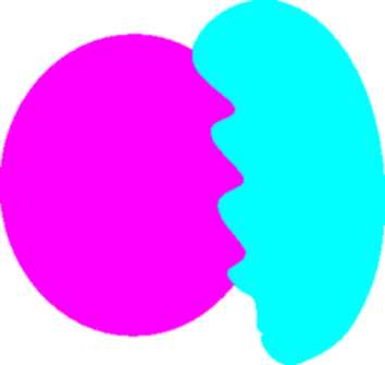

И вовсе необязательно это доработка под высечку за нерадивыми дизайнерами. К примеру, есть два неперекрывающихся объекта:
По идее, нужно сделать трэппинг на границе. Но как? Автоматом иллюстратор на неперекрывающихся объектах трэппинг не делает, а даже самые продвинутые системы автотрэппинга делают в этом случае трэппинг вида:
В то время, как по-хорошему надо чтото типа:

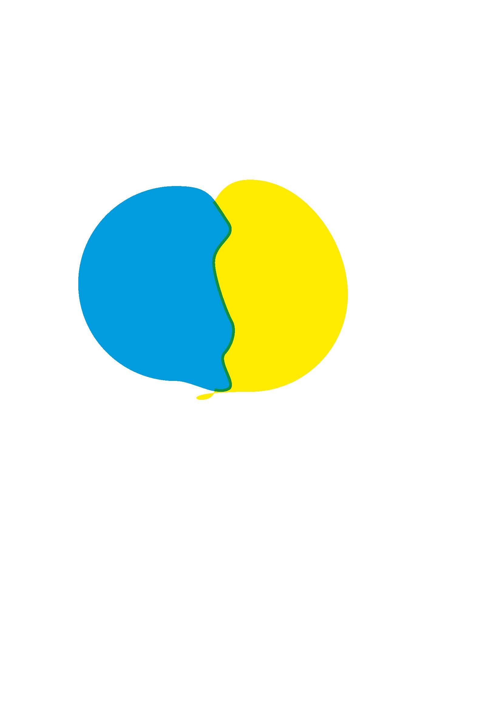

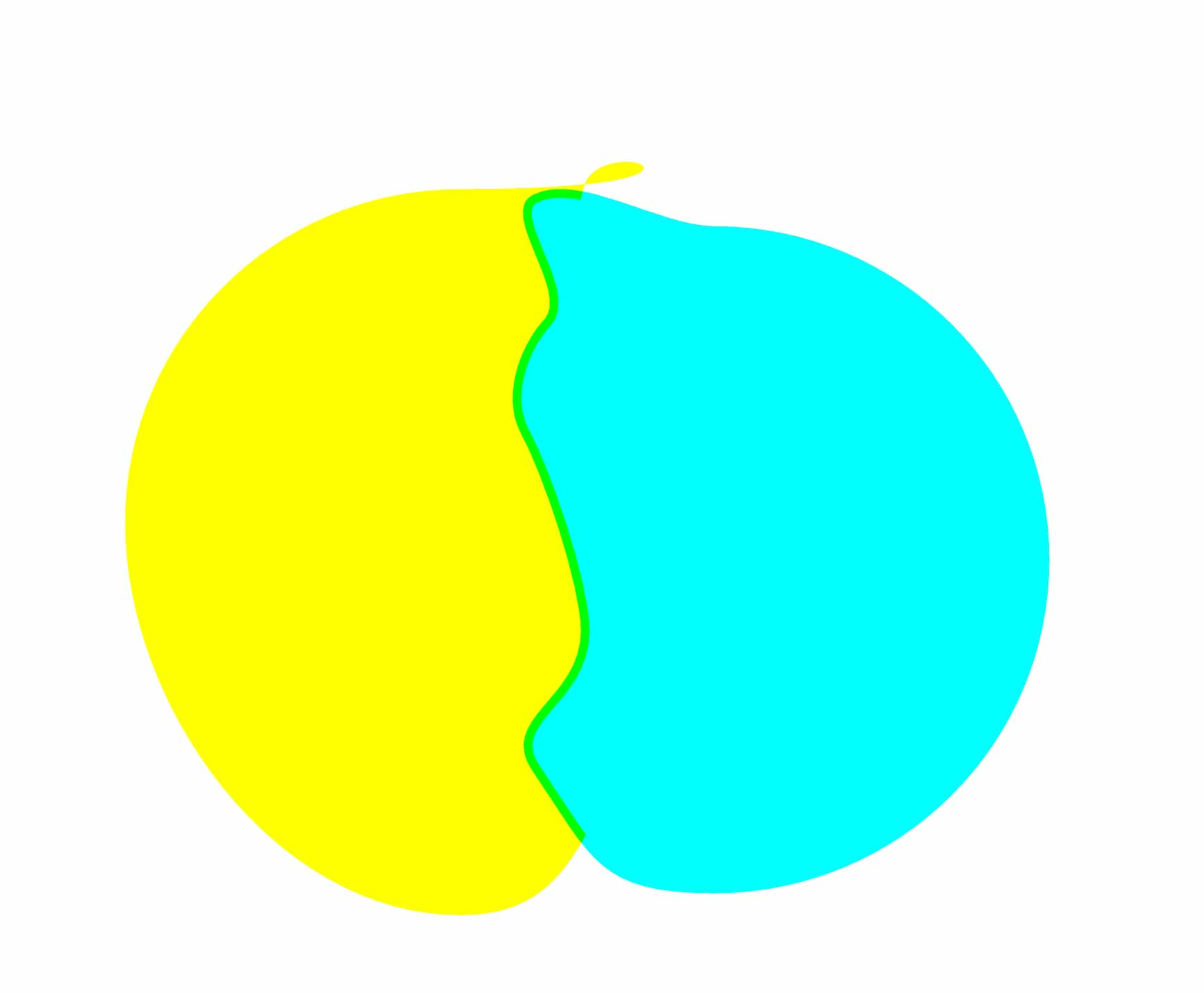

Попробовал сделать "чтото типа" в тулбоксе и XMF, вроде получилось.
Все равно ж "уши" руками отрезать надо. :-(
