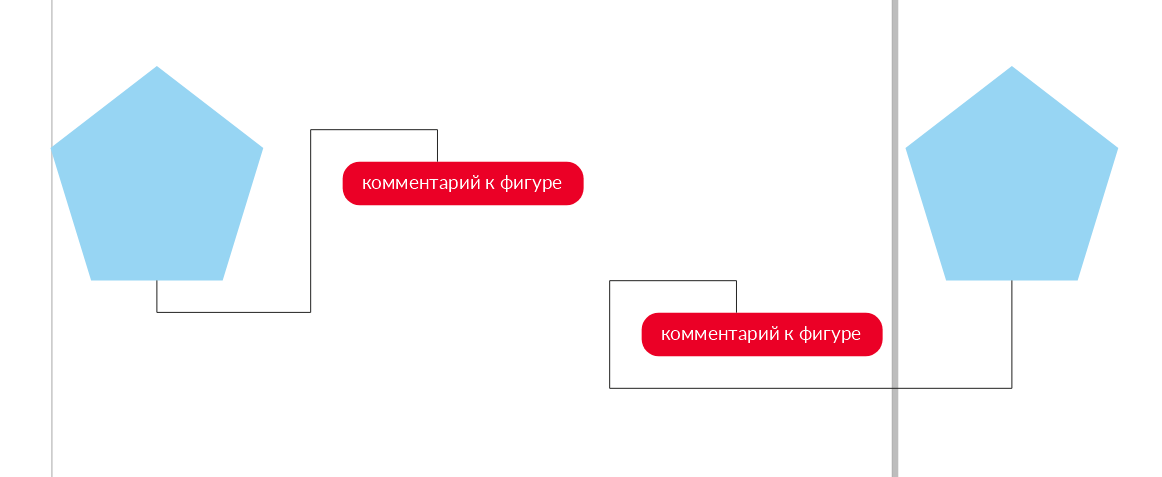

Есть Connector Tool. Но - так себе решение.
MrDesigner
2 105
773
UPD.
