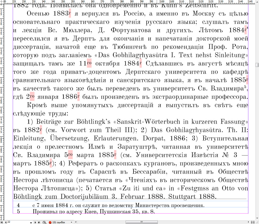

Как по умному присвоить им всем единый символьный стиль? Вроде статья про то же, да ума маловато, чтобы расширить применение.
Задача - если после 1-4 цифры без пробела, или через тире идут 1-3 буквы, то их бы в upperscript.

Будьте проще. Есть ли у вас случаи, когда после цифры без пробела идет буква?
Второй вариант упрощения: эта буква всегда "г" или же "го"
Далее. Если речь идет о написании "-го", "-я" и т.п., всегда лучше сделать grep-стиль на эти конкретные сочетания букв.
Поиск при условии наличия текста до (Positive lookbehind) не умеет работать с переменным числом знаком.
Посмотрите, как сделано здесь.
В общем, давайте уточнять.
Спасибо за столь понятный ответ.
Проще - легко. Случаеи когда после цифры без пробела идет буква есть.
Не всегда, но предположительно поддается списочному задаванию. Хотя...
На каждое свой, или через запятую сразу для всех можно задать?
