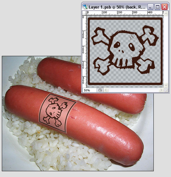

Существует ли такой плагин к Фотошопу, который бы делал из плоской картинки объемную? Поясню на примере: делаю заказчику этикетку на батон колбасы (флексопечать), заказчик пожелал увидеть, как это будет выглядеть "на колбаске". Можно ли скрутить рисунок в цилиндр? Может, у кого-то есть такой фильтр? Или, может, подскажете прогу (тока не 3D max, времени на его освоение у меня нет))). Заранее спасибо.

Там русским языком написано "на колбаске". А не колбаску.
Дело вовсе не в том, что вы там вообразили. А в том, что послушав эксперта несчастный новичок уши себе открутит организуя презентацию трехмерной колбаски. Конечно, его проблемы если он сделает по-вашему, но для того и существуют форумы чтобы обрывать уши слишком мудреным советчикам.
Warp именно для таких задач и создан. Что-то посложнее, скажем помять картинку под помятый пакет им не удастся - слишком низко разрешение сетки. А для сферо-цилиндров - запростяк. Причем можно без всякой заказной формы обойтись используя готовые пресеты и перспективу. Это в свою очередь позволит применить Smart чтобы рисунок не испохабить пробными подгонками. Да и затем править в смарте и сразу же видеть его на колбаске как дома.
На иллюстрации: содержание смарта и он сам на сосиске.
    81.5 КБ · Просм.: 883
Ответ: 3D представление макета в Фотошопе - это возможно?
Внутри смарта может быть все что угодно, слоевые эффекты, вектор и тп, но и к нему самому в рабочем документе можно применять эффекты, маски. В данном случае для усиления эффекта объема применены два эффекта: градиент симметричный от черного к белому в малтиплай и сатин (шелк тобишь). Сатин подогнан так чтобы выстветлить середину. Сделать типа блик. Примитивно но быстро.
