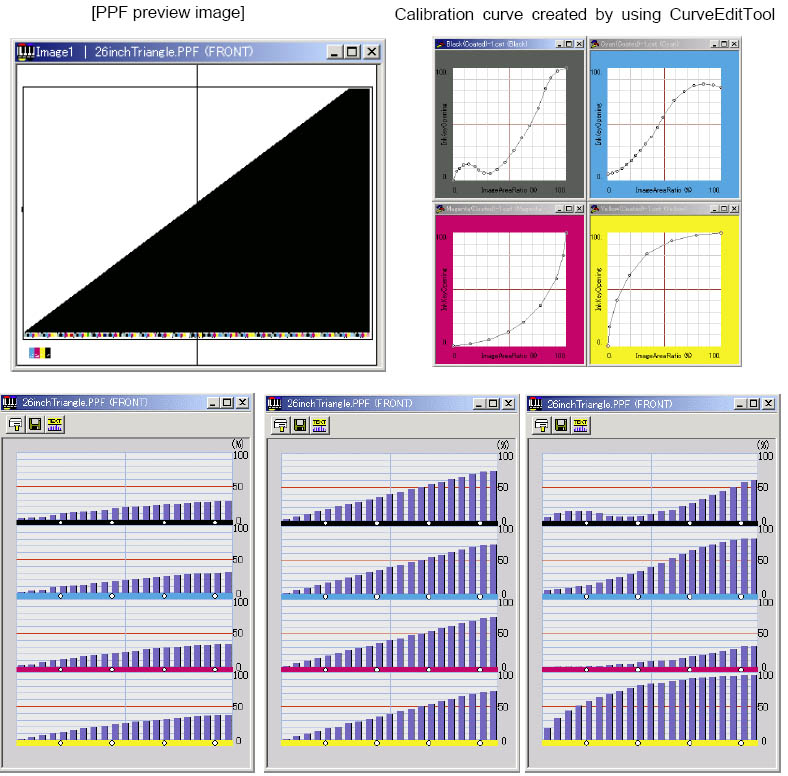

Может приложенная картинка подскажет путь к решению.
ch_alex сказал(а):
