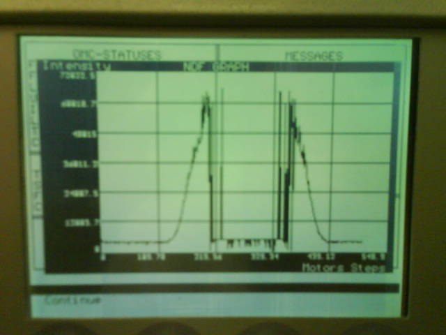

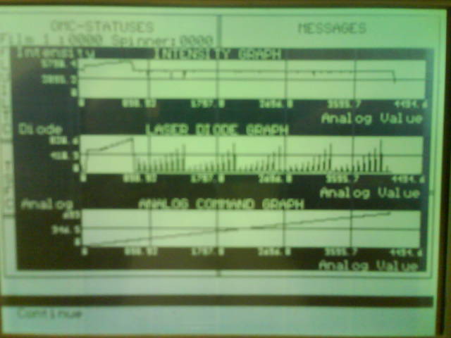

Сегодня с утра включили Долев, начали вывод плёнок, но они выводились пустыми. Нарисовал графики лазера. Что на них-видно по фоткам (качество не фонтан, но смысл я надеюсь понятен, на NDF - максимальный пик интенсивности примерно 65000 (!!!) ) При этом аппарат не выводит никаких ошибок.
Что могло с ним произойти??

Отсоединил оптику, идущую от лазера и направил на белую бумажку во время прорисовки NDF. Луч есть и изменения его интенсивности очень похожи на графики- сразу ярко светит, потом идёт на затухание скачками. ( На данный момент NDF график не такой, как в первом моём посте, а наоборот, сначала резкий скачок вверх-скачками вниз-скачками вверх-резкий спад вниз)
Причём до этого выгнал ещё одну плёнку, на ней от начала движения каретки видно нужное изображение, но текст не чёрный, а серый (в пол-силы засвеченно) и до середины плёнки идёт затухание до полного нуля...

График NDF должен быть ровным и выглядеть как синусоида.

Еще мысль: форма графика у меня похожая (в смысле провала посредине). Сам связываю это с некорректной работой шторки - я ее трогал и не уверен что четко вернул на место. Но в принципе и так аппарат работает (хотя о максимуме в 65000 только мечаю...)
Другое: шум на графике у меня возникал, когда при тесте платы датчика интенсивности ходили по ней осциллографом. Т. е. в твоем случае возможны плохая цифровая земля или где-то чего-то плохо контачит (вплоть до разъема) да плате датчика.
И третье: надо быть четко уверенным в световоде прежде чем лезть дальше.

Я знаю, что должна быть синусоида, поэтому и обратился сюда со своими корявыми графиками...
Не в том я искал проблему и зря панику поднимал. Незадолго до этого у нас видимо был скачок напряжения и погорела материнка на Долеве, 1 порт на НОМС'е и захватили с собой Арлекиновскую плату связи с Долевом. Долев сразу восстановили и стали работать на старом Бриске. Вчера привезли новую плату для Арлекина и начали на ней работать. Вот тут то всё и началось... Вчера вечером переключился обратно на Бриск- и всё заработало!!! И графики все в порядке. Сейчас включил Арлекин и опять ничерта не работает. Самое интересное и настораживающее то, что когда Арлекин с Долевом соединены кабелем, по монитору идёт лёгкая рябь (как будто несовпадение частот). Кабель отсоединяешь - рябь пропадает. Короче сам дурак, не с того начал поиск проблемы.
