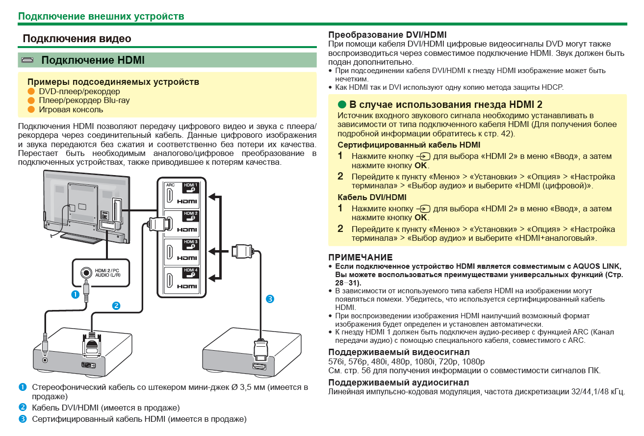

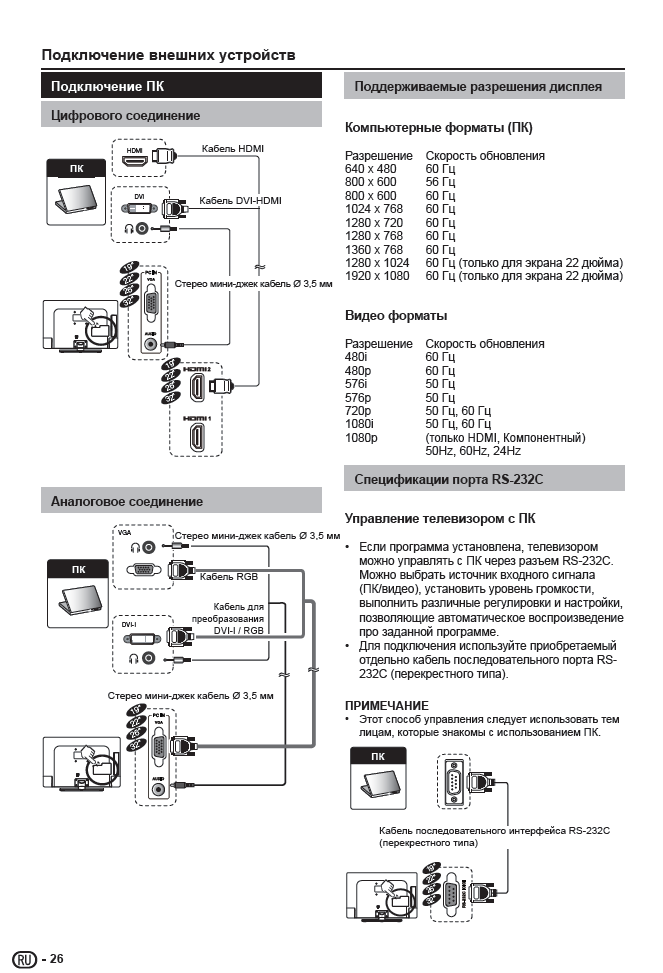

Через кабель DVI-HDMI звук передать нельзя. Нужно снимать звук отдельным кабелем типа джек-два тюльпана или джек-джек, а в настройках телевизора всегда есть установка типа: «Если видео с HDMI1, то звук с SOUND IN 1». Она обязательно есть, ее не может не быть. От SPDIF толку никакого не будет, если вы собираетесь слушать звук через динамики телевизора, поэтому и заморачиваться с ним смысла нет, тем более, что на телевизоре коаксиальный разъем — это выход, а не вход.
Вот две странички из мануала (правда от другого Шарпа, но общий смысл понятен):
Screen Shot 2014-02-03 at 11.40.58.png Screen Shot 2014-02-03 at 11.41.38.png

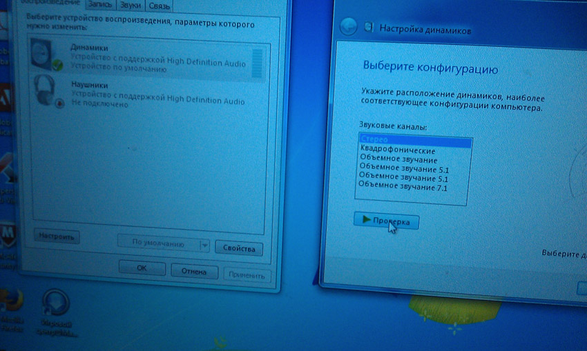

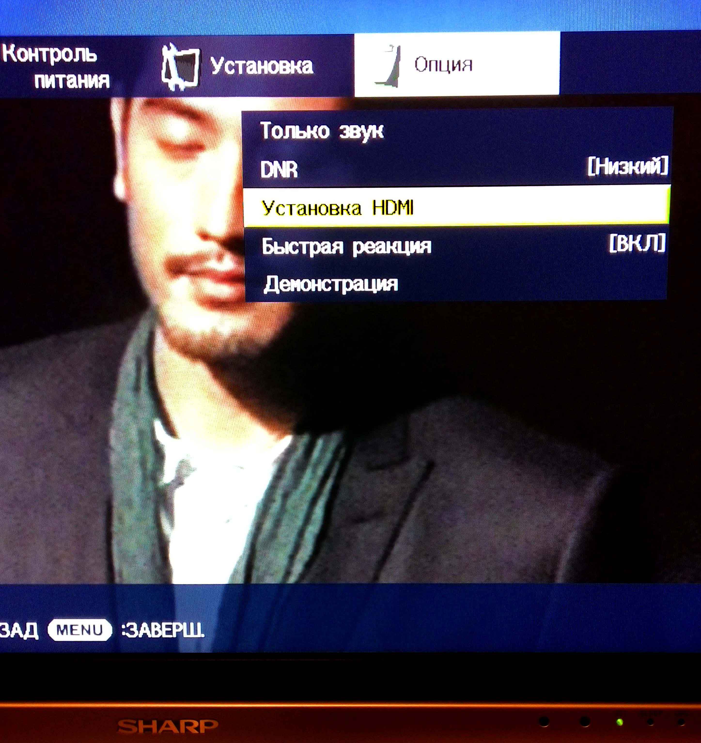

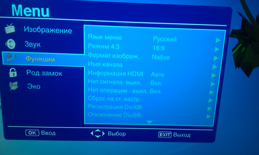

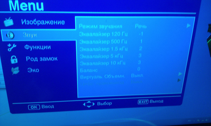

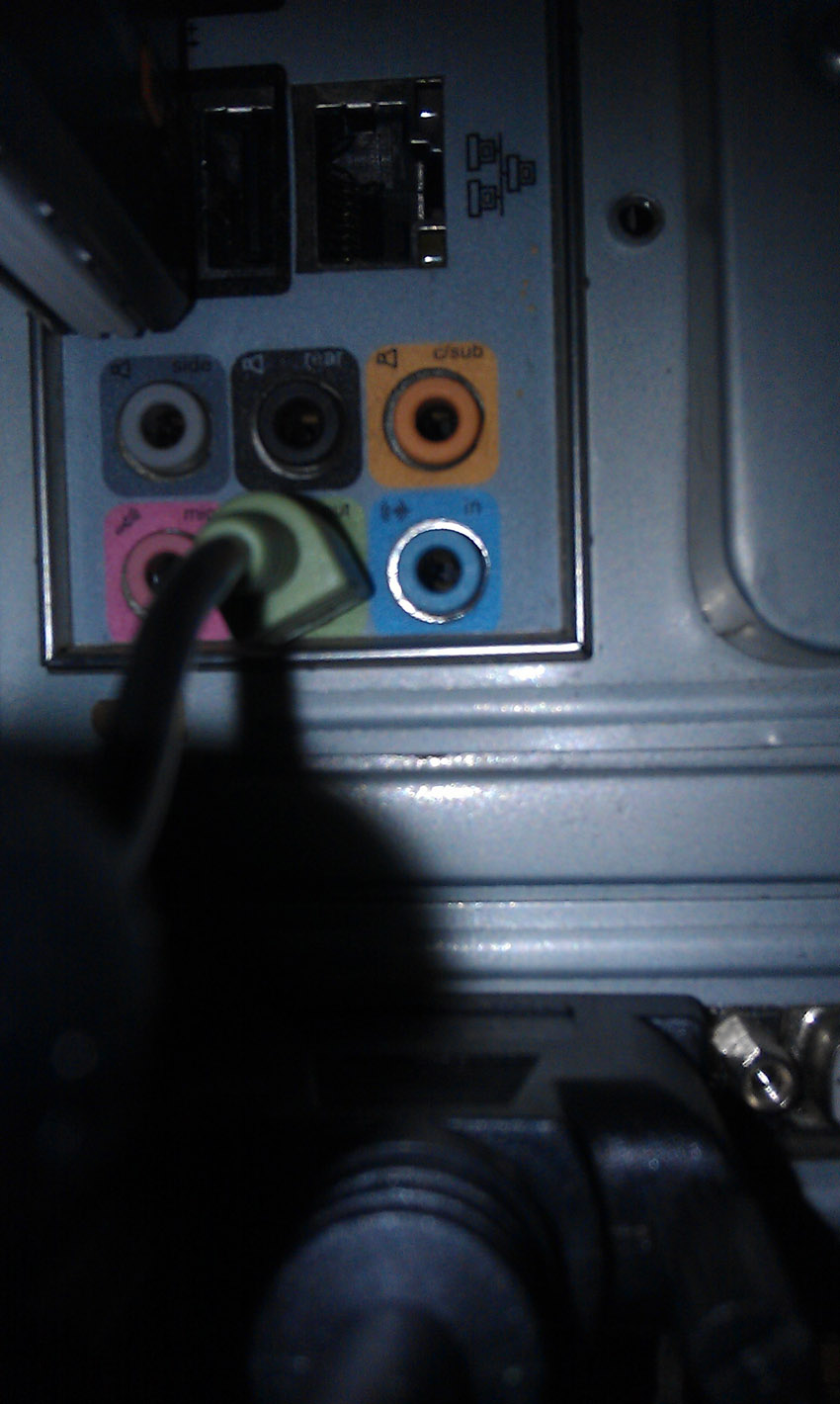

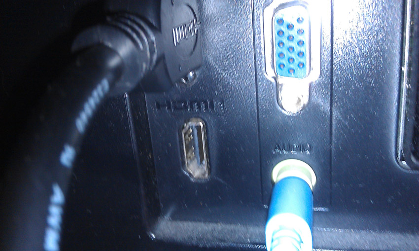

Я сделал несколько фоток на телефон. Джек-джек, DVI-HDMI2.
Настроек, как видите, в телевизоре нет. Звук из джека просто игнорируется.

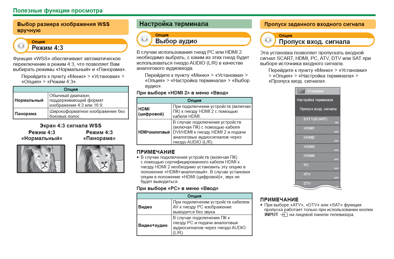

Вы все сделали правильно. Осталось только проверить исправность этого кабеля джек-джек. Надеюсь, что если вынуть его из компа и воткнуть в этот разъем обычные колонки звук будет? Тогда проблема должна быть в кабеле. Вот, в подтверждение, страничка из мануала к вашему телевизору.

Звук в колонки идет. А вот телевизор его упорно игнорирует. Пробовал с запасным кабелем, тоже самое. А ссылки на полный мануал у вас не найдется? Я что-то не смог его найти на офф сайте.
У вас на 4-ом аттаче: Функции -> Информация HDMI -> Авто -- может вместо "авто" есть ещё что-то?
Есть - "сжатой" и "оверскан

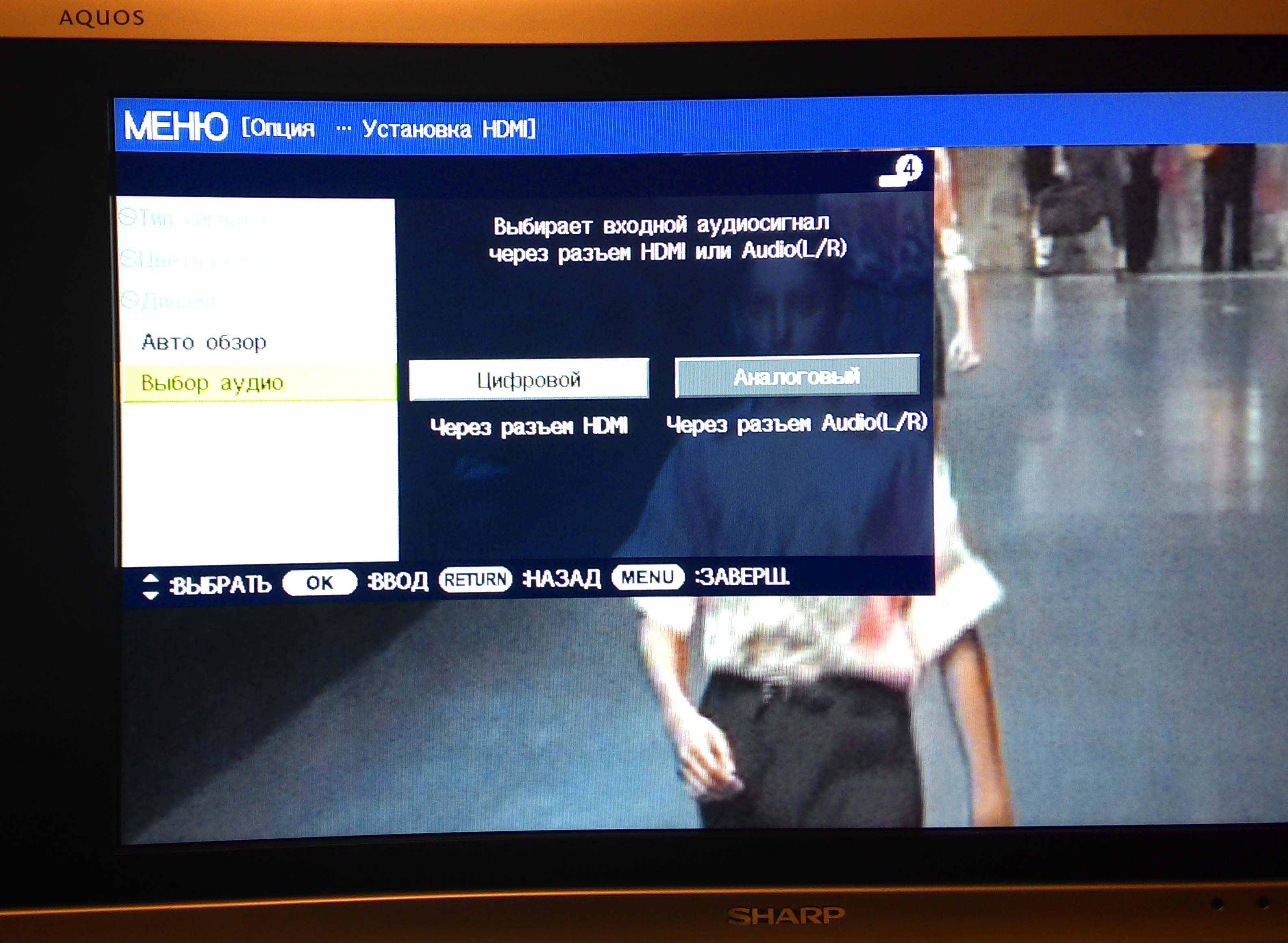

1. Включаем вход HDMI кнопкой на ТВ.
2. В меню кажется "Установки" - "установки HDMI" - "Звук" - "цифровой - переключаем в Аналоговый"
ВСЕ.
У самого Шарпу 26"ТВ восьмой год уж пошел.
Уровень звука на выходе компьютера на мин. На всякий случай, а потом можно добавить.

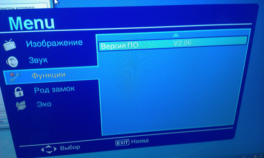

Увы, но то меню, что есть при работающем канале hdmi я выложил в скринах. Телевизор действительно Aquos.
Может мне просто с прошивкой не повезло? Эта та прошивка что была при покупке. Ее версия тоже видна на скрине.
Т.е. HDMI 2+ Audio IN не работает?
А HDMI1+ Audio IN.'\:E@@@'
Не появляется в разделе звука например опций подключения?
Те две картинки, что я выложил в меню не просто активны, а "возникают" когда включен HDMI и на него подан входной сигнал.
В обычном состоянии нет этих пунктов вообще!
