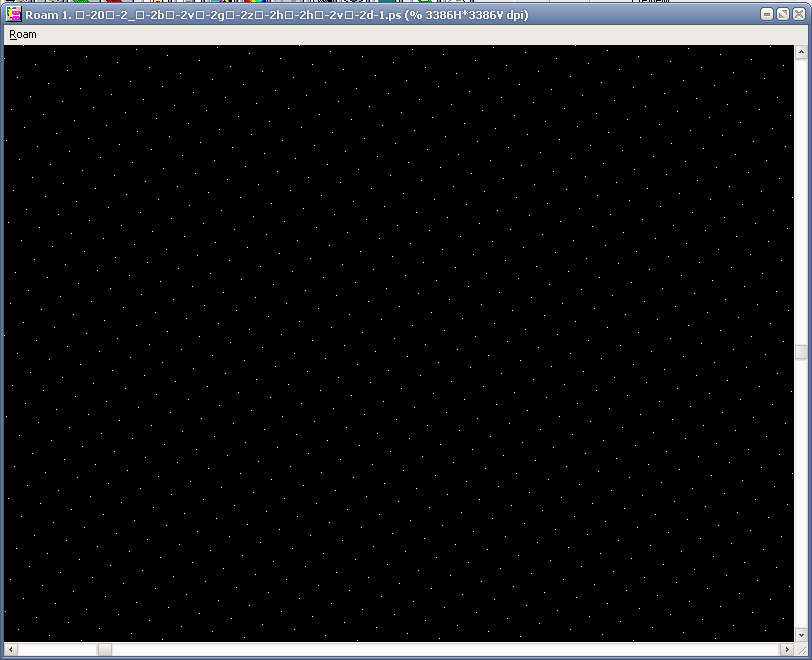

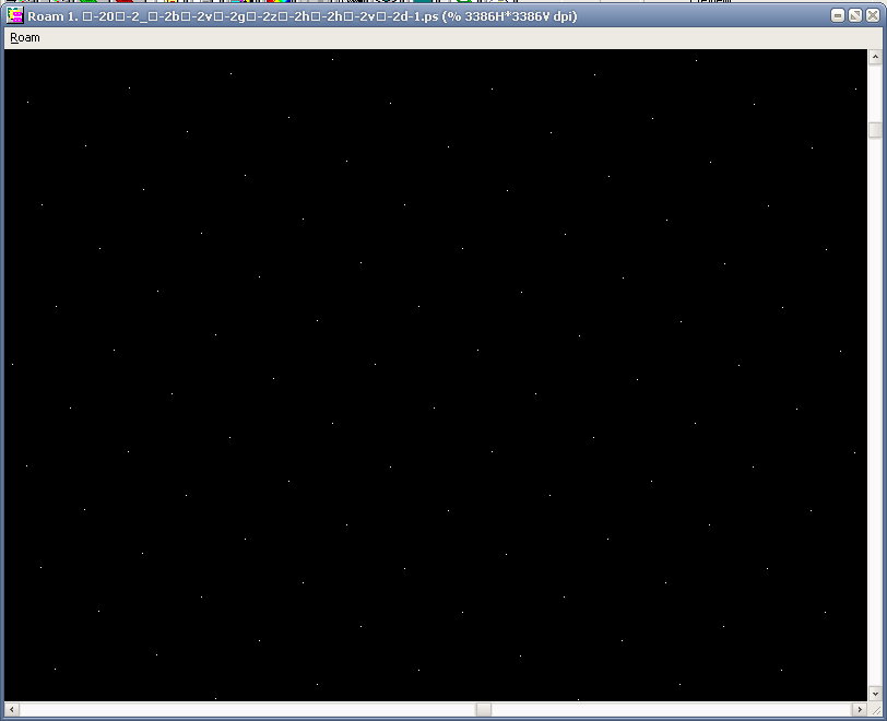

А это важно?Эт какой масштаб? 3386 сильно ходовое разрешение?

Вот не надо защищать.что возможность рипа воспроизвести точку 99.9 на любом цвете не актуальна для печати
Все равно же есть ограничение на уровне лазера. Хоть один пиксель в растровой ячейке, но нужно оставить пустым.Но цвет для векторной плашки задается текстовым плавающим числом, которое теоретически, может иметь неограниченную точность

В суперячейкеВсе равно же есть ограничение на уровне лазера. Хоть один пиксель в растровой ячейке, но нужно оставить пустым.
