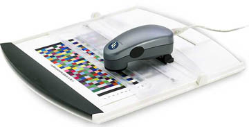

Вот такую:
[ing]http://www.digitalgraphicsresources.com/ProductImages/i1_RulerHolder-big.jpg[/img]

Да не такая ж она большая...
И не такая уж удобная...
При желании и с прямыми руками можно сварганить нечто аналогичное, да и с электроприводом.

У меня счаз два устройства, пока ещё не продал Spyder3Studio.
Так вот, я так за....ся с S3S, что готов был с кем-ньть поэкспериментировать в попытке прикрутить спектрофотометр к б/у принтеру. Какому-ньть старому и "кондовому" :)
Ну а что, протяжный механизм есть, прикрутить СФ вместо головы, позиционировать, и вперёд :)
Теперь, с i1 так и подавно не мешало бы сделать некое подобие Isis :)
Например у осседа есть 1270 с напрочь ссохшейся головой, но печатал он, ну это и понятно, очень мало, т.е. протяжка в полном порядке :)
Да и вообще, если разобрать i1 - свой пока надеюсь рано :) - то можно и без пластиковой коробочки обойтись! Это ещё более упростит инсталляцию глаза вместо головы! К тому же при наличии сервисной проги, у (Эпсонов точно) можно подстраивать расстояние головы до бумаги. Соответственно, процесс "прецизионной" отстройки головоГлаза уже имеется :)
Ну потом правда останется самая малость - поковырять дрова и чиркануть прогу на низком уровне управления позиционированием головы.
Ну, вообщем, поле для экспериментов огромное. И кризис тут-как-тут - работы всё меньше и меньше, свободного времени для экспериментов всё больше и больше :/

Готов поэкспериментировать в попытке прикрутить спектрофотометр к б/у-принтеру, чтобы сделать некое подобие iSis. Например, у соседа есть 1270 с напрочь ссохшейся головой.
Может, лучше ориентироваться на матричные принтеры? Во-первых, они не пытаются контролировать наличие чернил. Во-вторых, даже модель A3-формата легче заполучить на халяву.

ИМХО важно добиться плавного перемещения прибора. А то знаем мы эти принтеры - там шаговые двигатели так поют, а плоские ремешки так вибрируют, что измерительный прибор растрясёт через сотню проходов... Нужно какую-то амортизацию придумать, чтобы снизить вибрации.
Кроме прочего нежелателен контакт прижимных валов и неполностью подсохших патчей (они могут выборочно терять блеск). Посему хорошо было бы иметь вакуумный присос листа.

Вакуумный не обязательно. Это перебор.
Подойдёт электростатический. Как на пульте печатной машины.
Помнится были плоттеры (графопостроители), которые имели статический прижим и свободно голову, к которой можно бы и I1 приложить на присоску.
Были довольно распространены, наверное в помойке найти можно. Правда не помню что там с управлением, похоже RS232 был...

Трудно согласиться. Статика может плохо влиять на внутренности измерительного прибора, не расчитанного на подобные эффекты. А с вакуумом всё просто - для этого не потребуется вакуум-насос. ;) Хорошая идея реализована в нашем плоттере от HP, который печатает полотно шириной более 900 мм.

Ну... AxisControl (Спектролина) прекрасно работает с электростатическим прижимом.

Там не статика, а 30-50 килогерц.
Кстати, видел у умельцев хэндмейдную линейку для ивана с резинкой от трусов с аэродинамическим тормозом (для равномерности) - работает, как рогатка. Правда они ещё кнопку проводком вывели... :)

Я думал тупо верёвочку привязать и противовес.

Не знаю, как на нём кнопка сделана и работает ли по короткому нажатию. Можно было бы её сверху подшипником "прикатывать".
