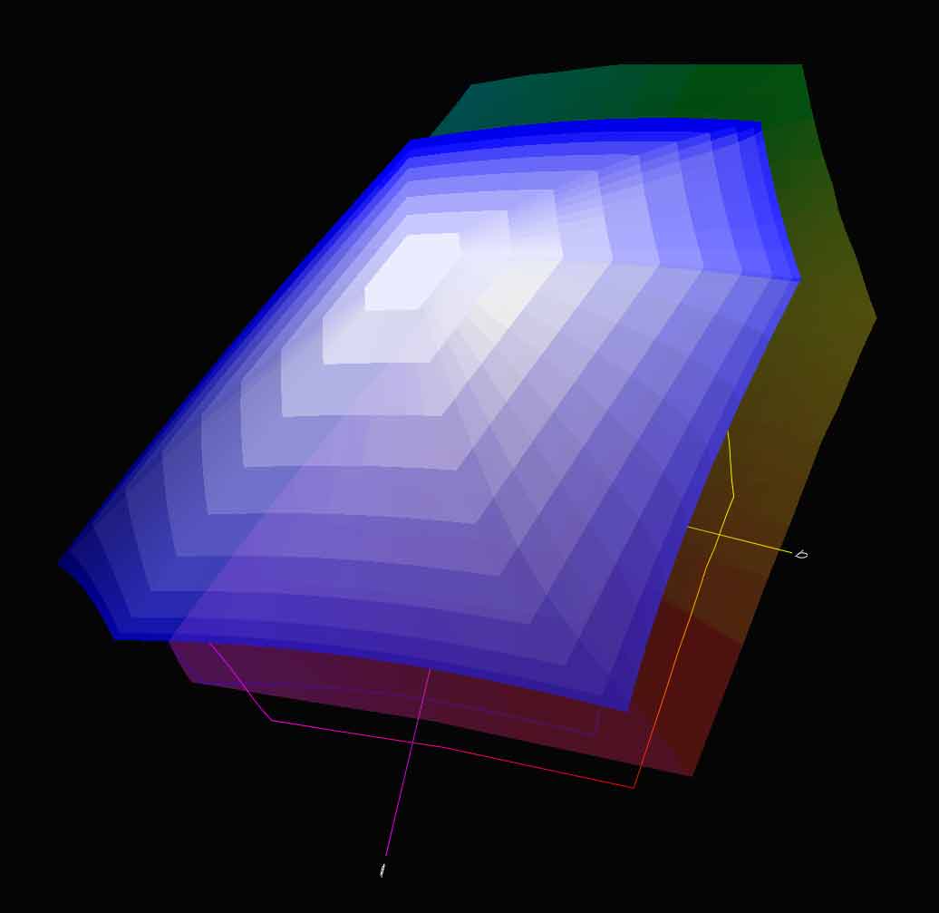

Выкладываю этот профиль с благодарностью человеку, который выложил его здесь первым:
Ответ: Абстрактный CMYK колориметр.
Спасибо за профайл и внимание к теме.
По поводку профайла - Офсет кроет с головой, sRGB - не совсем. А это важно. Ибо по моей задумке преобразование RGB изображения в CMYK профайл должно идти по absolute. Соответственно крайние области (в данном случае синего) обрежутся клипингом. В идеале он не должен быть намного больше совместного охвата sRGB и среднестатистического офсета. Что бы последующяя компресия была как можно меньше. И баланс серого равнозначными значениями CMY то-же важен. Ибо удобен для редактирования.
Мне кажется, равенство значение CMY в балансе - не главное, люди, привыкшие редактировать в CMYK, привыкли скорее к другому:)
Что касается охвата, то потом-то что делать будете, после редактирования. При конверсии в целевой CMYK-профиль компрессии все равно не избежать и будет она не меньше, чем из sRGB.
Кстати, чем это Вы смотрите охваты? РЕ показывает скорее меньший охват по красному и фиолетовому по сравнению с sRGB.
Vadim_PDF - Вы все-таки попробуйте насыщенную картинку конвертнуть из adobeRGB в предложенный профиль и обратно (по Relative) и проверьте обрезает он что-нибудь или нет.
Я просто написал варианты использования черного канала исходя из задач цветокоррекции.
Такой профиль может пригодиться не только из религиозных побуждений (если умеешь работать в CMYK - умеешь работать и в RGB), он пригодится для вытягивания убитых оригиналов, работая над мастер-файлом (файл со многими вариантами вывода - полуфабрикат, который хранится в RGB или Lab и служит исходником для дальнейшей работы) Обычно так делают в рекламных агенствах - где вывод это и банер, и ТВ, и плакат, и модули в журналах и газетах.
Vadim_PDF сказал(а):
Я создал в Фотошопе виртуальный профиль со значениями С, M, Y, K, и их бинарами взятыми из головы - где аппаратная зависимость?
Эти значения, взятые из головы, есть ни что иное, как то, что будет изображать на экране Photoshop при отображении СМИКовой картинки. Соответственно, ваш Cyan=100, будет иметь при этом определенные заданные координаты. Это не аппаратная зависимость?
Та же история с RGB - придумал R, G, B - Red при этом то-же будет иметь определенные заданые координаты.
попробовал - обрезает!
