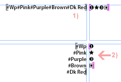

доброго времени суток всем!
вопрос по ID: как с помощью стилей получить такой результат
см. в аттач в сторону красной стрелки!?
т.е. чтобы не в ряд символы выстраивались, а в колонку.
(nested style? - не думаю что поможет)
    4.1 КБ · Просм.: 890
Ответ: ACHTUNG STYLES HELP!!
Все в одном фрейме сделать - выключка влево, сначала правый табулятор, за ним текст, левый табулятор и символы второй колонки. Определить положение табуляторов и стиль сделать.

нет, фреймы мне нужны разные, для данных из эксэля.
левый — цвета, правый — нейкие спецсимволы (последовательность
для каждого различна)
всего таких фреймов около 545, пора начинать паниковать...
если автоматизации не выйдет, не спать мне суток эдок двое:-(

Если правильно понял, то скорей поможет поиск и замена.
одни бессонные сутки уже есть!
зато с табуляторами разобрался их же аж 4 вида!
1) взял да переработал старый стиль для содержания
2) заменил после слияния (#) на (^t) и все стало как надо.
