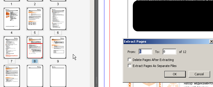

Acrobat 8 не делает extract выделенным страницам.
Какой тупизм! Неужели это так? Может я не нашел какой опции в акробате 8?
Практически у всех операций со страницами есть пунктик "Selection" Кроме этой одной операции. Причины такого поведения адобы мне совсем непонятны.
Нет ну я конечно могу удалить сначала одни страницы, сохранить, открыть, удалить другие, сохранить... Но зачем все сложно так? Почему нельзя выбрать нужные страницы и сделать им экстракт в другой файл?
Ответ: Acrobat 8 не делает extract выделенным страницам.
Вот:
PS
А, понял, надо наверно не подряд :-)

Ответ: Acrobat 8 не может делать extract выделенным страницам?
Да. Надо не подряд. Ибо цветные вкладыши в общем пдф вперемешку с ч/б идут. И было бы очень здорово выкусить их за одну операцию, а не за три :( Мелочь но неприятно. К тому же возрастает вероятность ошибки (дублирования).
А почему нельзя не "сначала" и потом "другие", а сразу с control за один раз не удалить все ненужные и Save As? Зачем в промежутке сохранять и открывать?
В принципе есть плагины типа ArtsPDF Split & Merge и Evermap Autosplit
