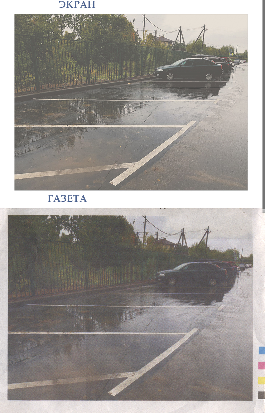

Дорогие товарищи! Друг верстает газету использую профиль ISONewspaper26v4.icc, но результаты на печати заметно отличаются от экранной пробы (пример во вложении).
Все иллюстрации получаются в тираже более темными и грязными, по всему диапазону, но особенно в тенях.
Не посоветуете еще какой-нибудь профиль для цветной газетной печати? Или хитрый трюк?
Печать на газетной ролевой машине, бумага газетная отечественная.
ps: для экранной цветопробы на картинке дополнительно включена галка "эмуляция цвета бумаги"
О профиле надо спрашивать типографию, а не коллективный разум
Картинка как-то не очень показательная. Если не нравится этот профиль, то для начала пропечатайте шкалки с разными %.
Да и бумага похоже сильно газетная.
@Kostik, рекомендации типографии точнее соответствуют конкретно их реальным печатным условиям, чем любые теоретизирования.
Ну и по мелочи: монитор калиброван!?.

По этой картинке сильных вопросов к печати нет, условия плюс минус километр они соблюдают.
Когда будут шкалки и их сканы, а еще лучше измерения, тогда уже можно будет о чем-то судить.
Докрутить еще 10% растискивания в профиль и им делить, будет норм. Если есть шкалки, то промерить и допилить профиль
На оттиске визуально контраст в тенях хуже, растискивание в целом повыше. Самое простое - перестроить или подкорректировать профиль, он все это учитывает. На шкале есть плашки, но нет полутонов, чтобы измерить растискивание и сравнить с тем, что заложено в текущий профиль. Для начала поставить полутона 50%, измерить и посчитать приращение растровой точки. Так же обычно плохой контраст в тенях связан с инверсией светлоты в диапазоне 90-100 - на плашке в газете больше выщипывает, чем на открытой точке около 90, получается что более темные детали выглядят более светлыми, хуже не придумаешь. Стандартные профили исо это не учитывают. Но в некоторых программах это можно так же исправить в профиле, специально смотрел в каких программах можно. Ставьте шкалы с полутонами 90-92-94-96-98 чтобы изучить эту инверсию и найти точку перелома функции светлоты. Кстати цветоделение с поканальными ограничениями типа 94-96 и типографии очень понравится - печатнику реже смывать резину от набившего слоя грязи из краски и частиц бумаги. Но ограничениями по всем красочным каналам, не только черному.

Много ли газетных типографий, которые в состоянии сами построить хороший профиль? Автор статьи в паблише даже предлагает контрольные шкалы прятать - хорошенький практический взгляд на управление цветом!-) Нет, с этой стороны мы вряд ли чего-то вменяемого дождемся. На скриншоте топикастера в контрольной шкале нет даже полутонов, что отдельно доставляет!-)
Часом не ярославская типография?
А дело не в том. Кстати, указанный профиль мне прекрасно знаком — много лет с ним работали в газетной печати.
Судя по отсутствию ответа о калибровке монитора, я бы настоял — проблема вероятнее всего не на стороне типографии. Соответственно, подкручивание профиля на стороне дизайнера ни к чему хорошему просто не приведёт.
Скрины с моего монитора Samsung (матрица PLS). Калибрую его ColorMunkei на D65.
У друга такой-же, некалиброванный. Приблизительно картинка на обоих одинаковая.

Подтверждаю. Для ColdSet именно этот и нужен. Насчет проблем на стороне дизайнера не совсем согласен. Проблема скорее в завышенных ожиданиях. Я не просто так спросил про тираж. На ColdSet, с его скоростями, полутона в шкалах оперативного контроля часто вообще отсутствуют - нет времени их измерять. Пока будешь возиться с растискиванием тысяч семь-восемь уйдут в макулатуру.
