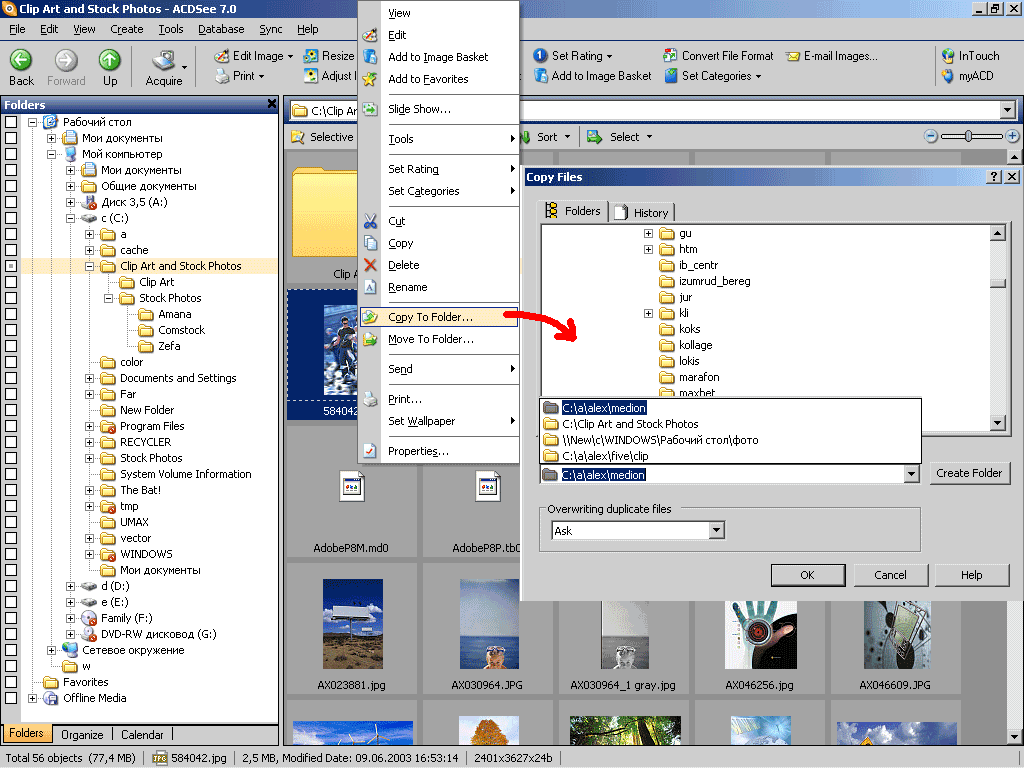

Вопрос: Интеграция с проводником (Windows). В Бридже открыта папка (искал нужные клипарты в старом проекте ). Хочу быстренько перебросить в папку с новым проектом (в проводнике).
1)не работают Ctrl+C->Ctrl+v (bridge<->проводник).
Нет привычных контекстных команд "скопировать/переместиь в папку.. ", где есть последние/часто ипользуемые папки.
Я Сейчас пользуюсь Drag&Drop (bridge<->проводник), c зажатым Ctrl, если надо.
Вопрос:поддержка адресной строки там не появилась?(Windows). А то в проводнике рабочая папка открыта и надо быстро в Bridge это открыть. Обычно Copy->Paste и там! В Bridge приходится последовательно по дереву папок лазить..

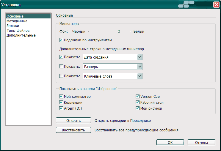

Ответ: Adobe Bridge, вопросы и ответы
sander
Пункт "Creative Suite Color settings" находится не в Preferences (Ctrl+K), а в отдельном меню «Edit - Creative Suite Color settings» (Ctrl+Shift+K).
Ставил Suite отдельными пакетами, как и ты. Может руссификация снесла в меню "Creative Suite Color settings"? ;)
Еще мысль вдруг возникла. Если стоит только один пакет из CS2 (допустим, фотошоп), то может быть Creative Suite Color settings автоматически опускаются, так как синхронизировать получается нечего..

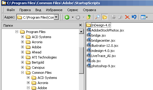

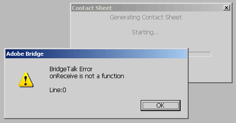

Он, но не хочет запускаться.. может еще чего не хватает.
В startup folders какая картина наблюдается? (Жмём Edit->Preferences->General->Reveal in Explorer)
У меня после установки 8 "родных" скриптов (см скриншот "startup_folder_contents.png"). Чего не хватает (на PC)?
