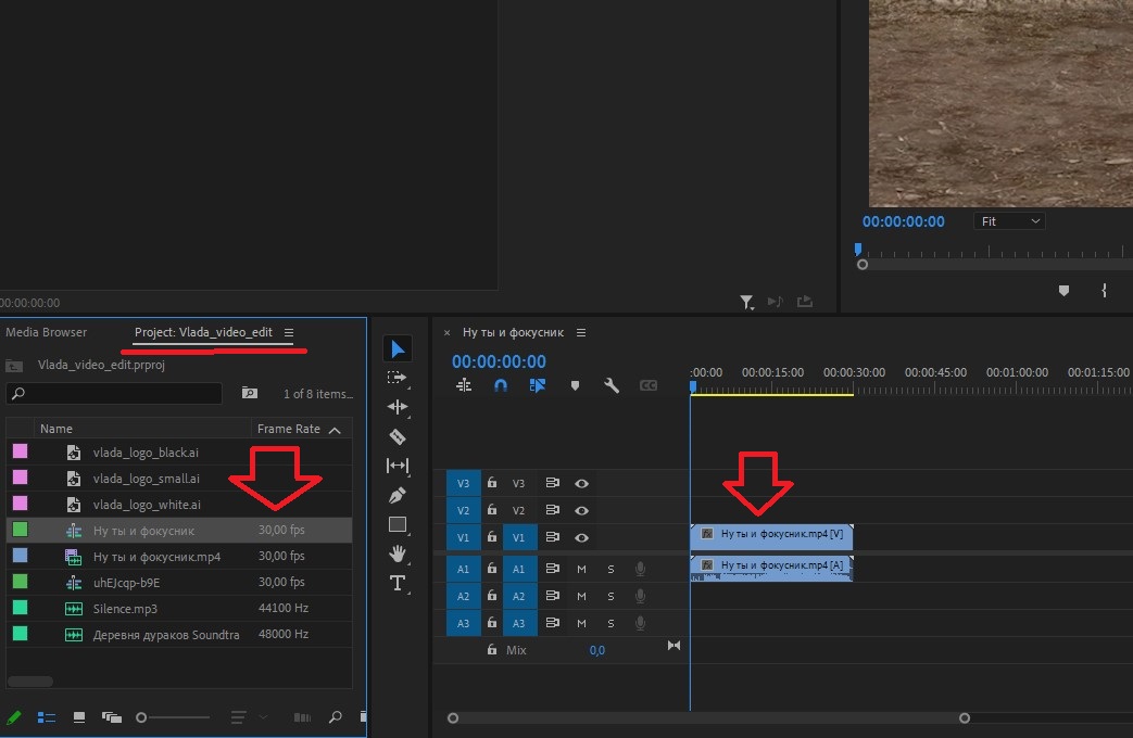

Уже не помню как в CS6, но сначала создаете Project, потом затягиваете в него ваш видеофайл, потом тащите его на таймлайн, Sequence создастся автоматически из параметров видеофайла.

Спасибо всем, помог щелчок правой кнопки по импортированному видео с последующим выбором в контекстном меню «New Sequence From Clip».
