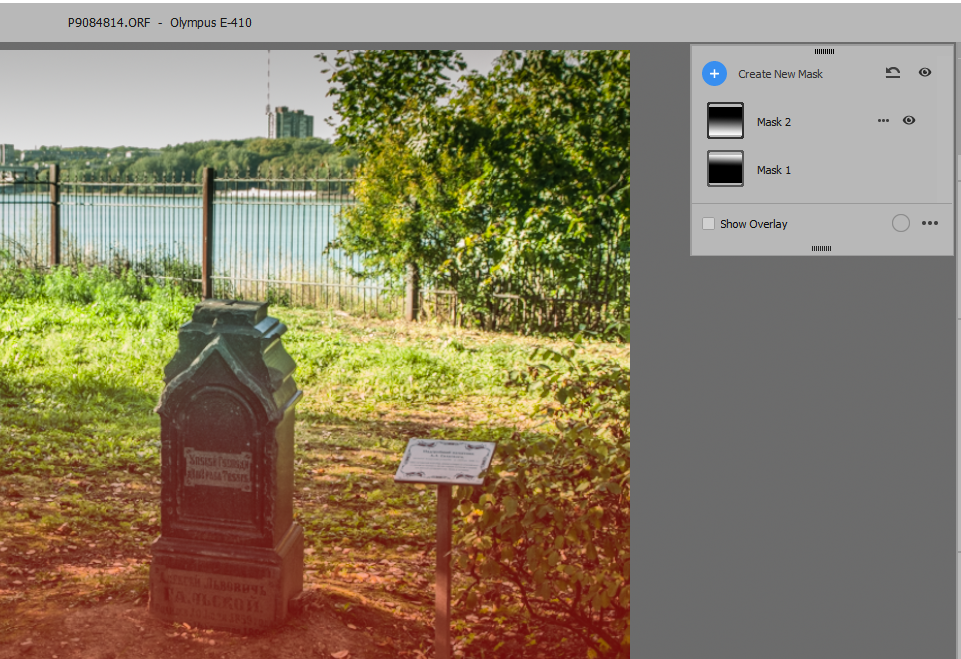

Редактирующий градиент.. или как он правильно называется.
Открыл старый файл — градиенты эти есть. Как в них попасть ... я его не нашел 'hz'
И да, растушевка потеряла степень растушевонности (( и вообще интерфейс обновы не порадовал (
Спасибо за выделение шерсти (прямо в ACR, ага :-) но вот нужное то зачем удалять (прятать)...

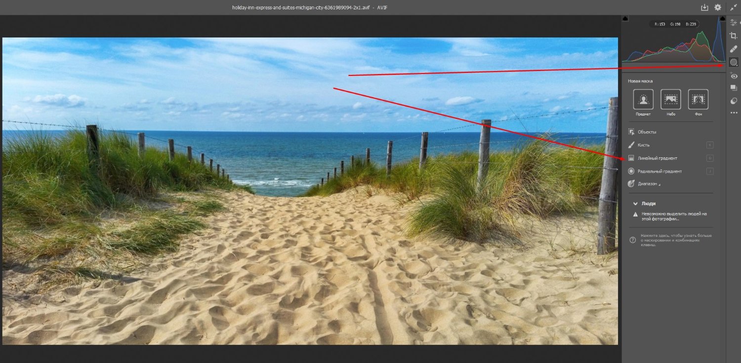

В 2024 версия вряд ли будет 14.5
В моём примере версия ACR 16.0.0.1677
Но, наверное, не суть

а, я тут боролся за место на диске С... и снес лишнее.
Врукопашную установил 14,5, из прошлого обсуждения неработающих джипегов :-)
Блин, ну и интерфейс. Да, гранд мерси, нашел.
Видимо еще придется позадавать вопросы (куда делся этот самый джипег из диалога сохранения из ФШ и тому подобное...)
Так вообще можно хоткеем G градиент вызвать, V - показать/скрыть управляющие точки и т.п.
