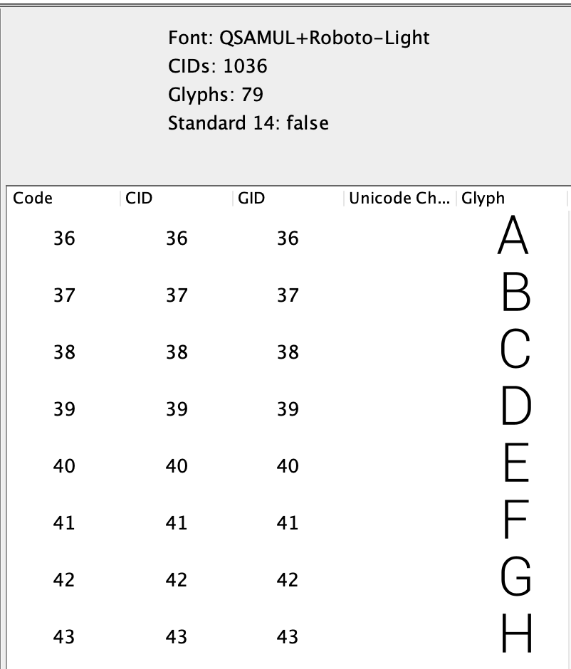

На форуме неоднократно обсуждалось
Да, и в этом файле ничего нового. Просто глифы не на своих местах.
Да, если нужен текст, то решается обычной автозаменой по списку.
_MBK_
Пикирующий бомбардировщик
33 098
10 828
Похоже на то.
Беда в том что фрагменты с разными кодировками разбросаны хаотично по тексту - проще перенабрать

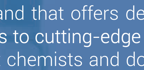

~RA~
Одарённая.
12 лет на форуме
11 720
3 399
Ну может не совсем болд, но видно, что жирнее. ;)
_MBK_
33 098
10 828
Да, скорее всего ты прав. Если пробелы отбросить то кроме второй строки похоже как кодировка одинаковая
