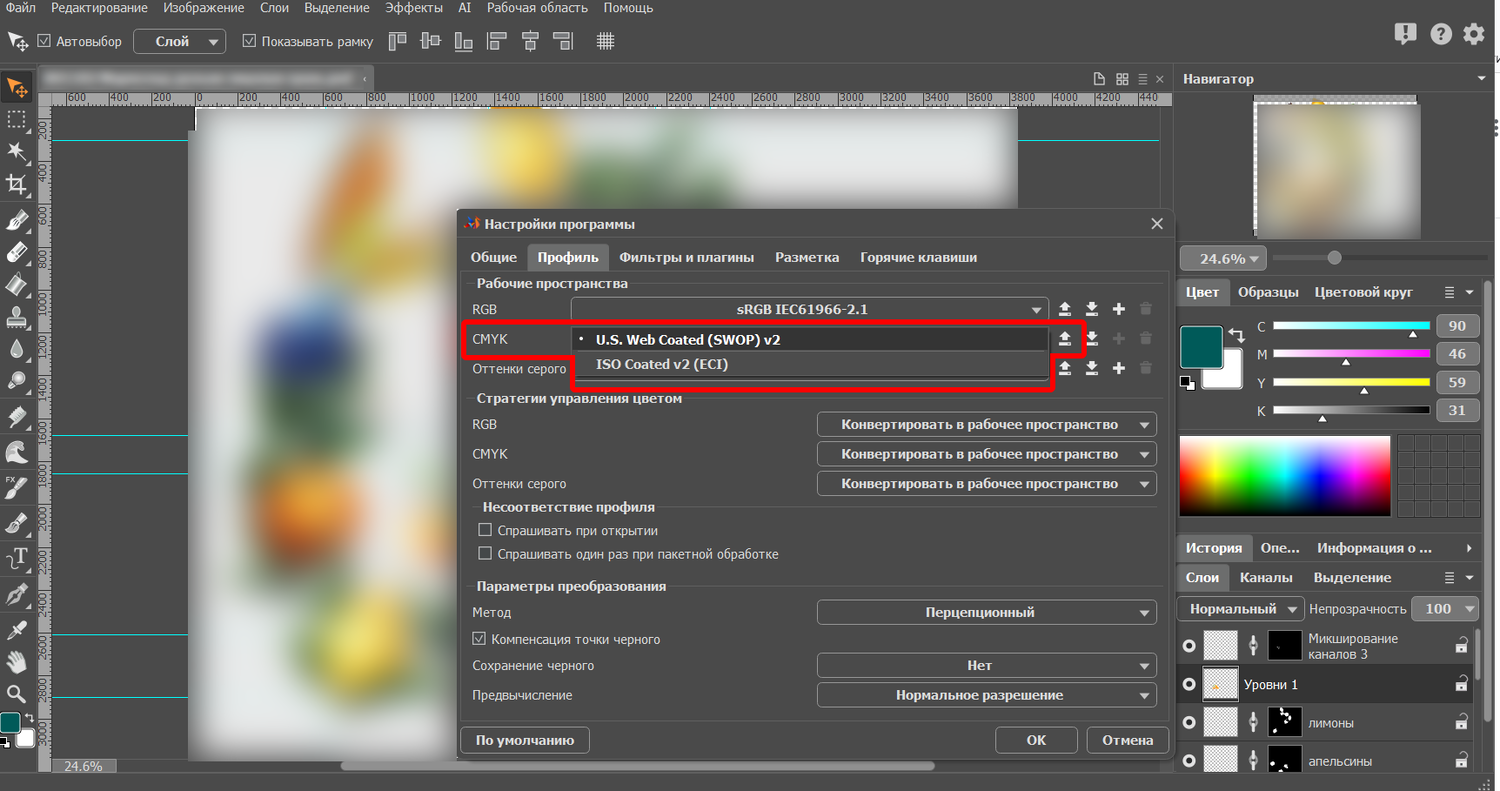

"Большой вопрос - а используется ли профиль монитора для вывода на экран?"
Используется.
"Где его можно посмотреть?"
Профиль монитора задается в самой системе. Уверены, что вы знаете, где смотреть.
"Почему нельзя увидеть в выпадающем меню всё то, что есть в системной папке с профилями, а обязательно надо по одному их подгружать? Только через тернии?"

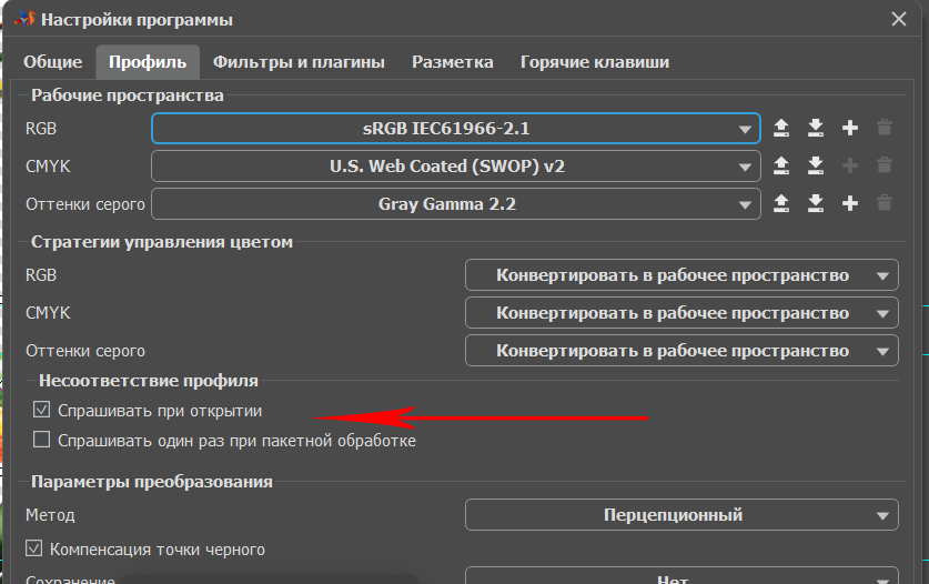

В системных каталогах может быть много профилей. Что мешает один раз настроить свою базу (импортировать нужные и работать с ними)?

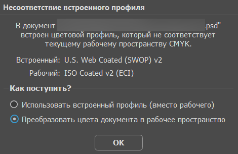

"Я хочу отменить такое открытие файла. И? Всё, без вариантов?"
Можно добавить команду Отмена, но практический файл уже загружен, можно уже и так закрыть (ждать не надо). Добавим отмену для удобства.

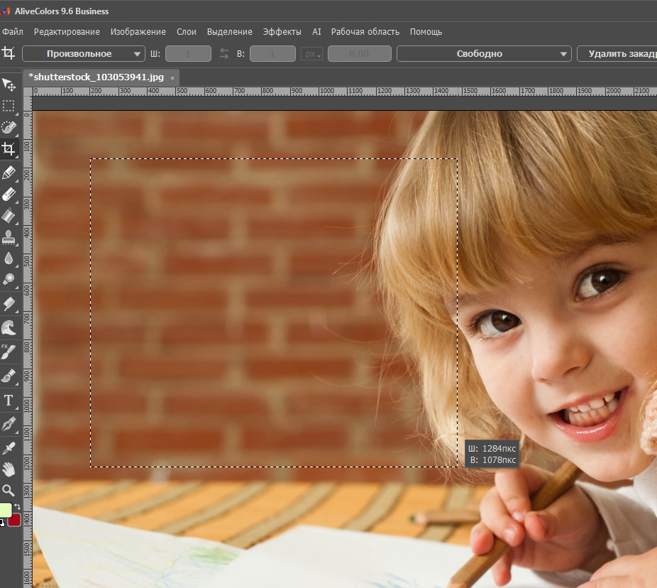

"а вот сумму красок и линейные размеры выделения или кропа я не нашёл где посмотреть."
Размеры выделения и кропа есть. А сумма красок - это Total Ink Limit? Если да, то передано пожелание разработчикам, но лучше уточнить, что именно вы хотите.
    212.4 КБ · Просм.: 109
Да, это Total Ink Limit. А можно вынести на отдельную панельку значения пикселей под курсором (осреднённые 3х3) Lab, RGB, CMYK, K и Total Ink Limit - одно из них на выбор пользователя и что бы во время работы с инструментами в ней можно было посмотреть старые и получаемые значения? Сейчас работать по цифрам до нажатия ОК в инструменте не возможно.
