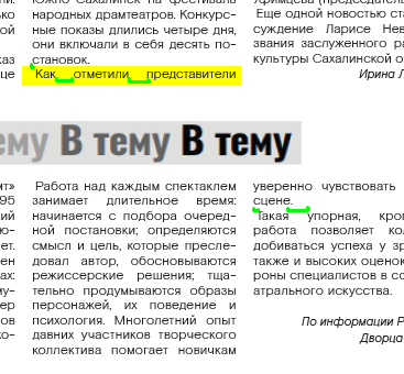

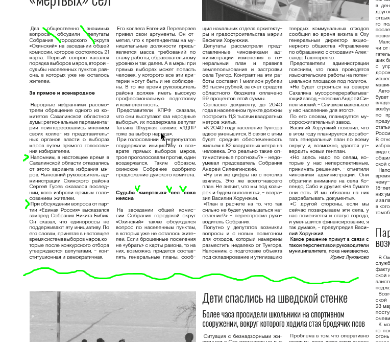

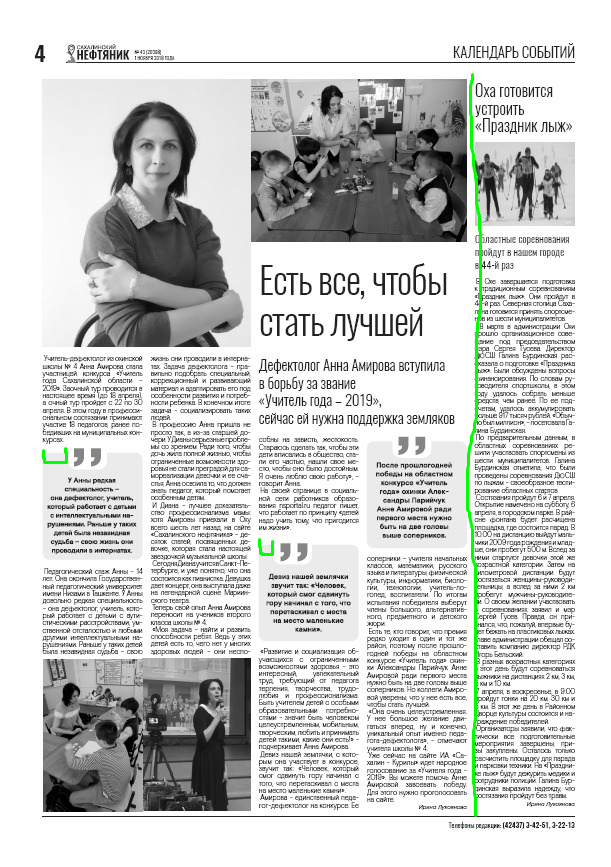

Остальное я бы поменял. Пять колонок я бы поменял на четыре. Дыры между статьями можно отбивать линейками. Шрифты (стили) стоит настроить так, чтобы не получалось то огромных дыр между словами, то сжатых до предела слов. Можно использовать длинные тире. Фонарики выравниваются по центру - зачем? Однобуквенные предлоги висят справа, я бы запретил. И запретить переносы имен собственных. В целом надо менять макет, композицию. Смотрите на behance как работают ваши коллеги, перенимайте лучшее.

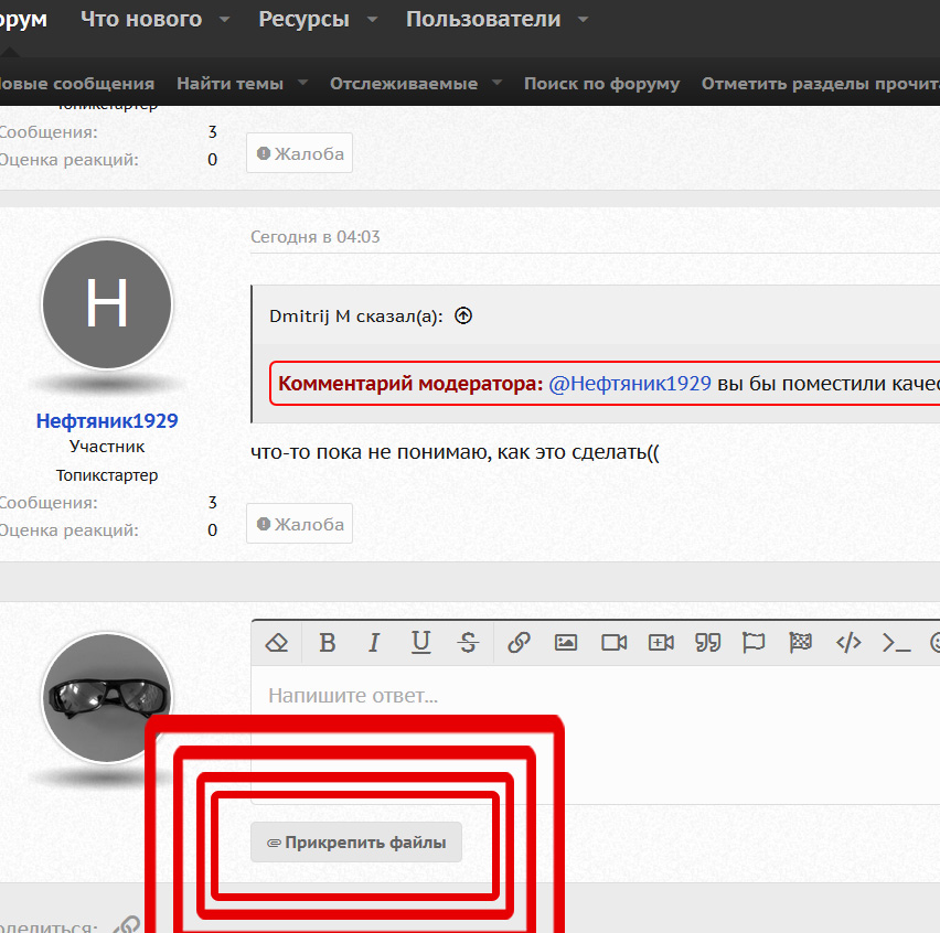

Комментарий модератора: @Нефтяник1929 вы бы поместили качественные скриншоты в топике. Иначе рискуете остаться только с мнением одного участника.

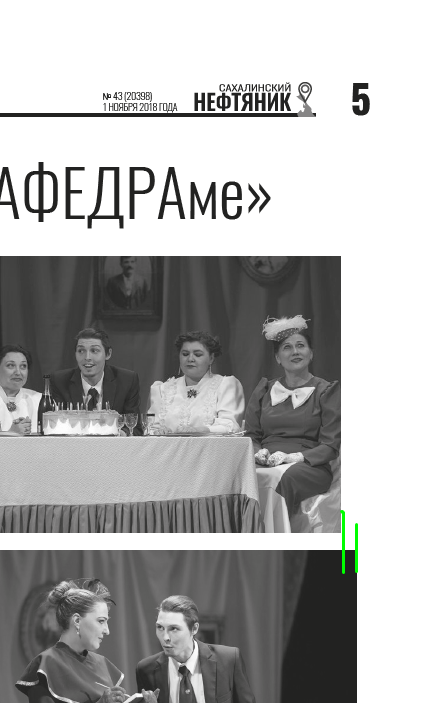

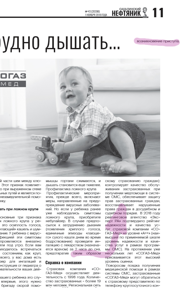

С точки зрения Prepress на 5-й и 11-й полосе полноцветные элементы.

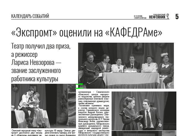

желательно чтобы строки в соседних колонках были на одном уровне, это не везде соблюдается...

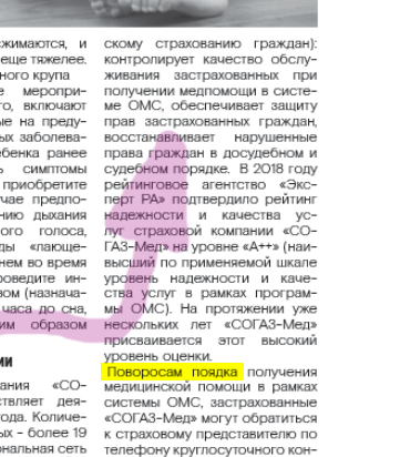

Настройки шрифта несбалансированные, на переносах как будто сэкономили. В результате образуются дыры и коридоры.

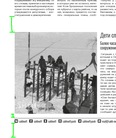

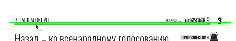

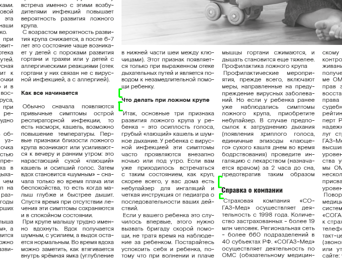

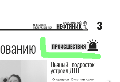

Вообще, не соблюдается принцип внешних и внутренних расстояний (внешние должны быть больше внутренних). Это видно в абзацных отступах, который меньше межсловного расстояния. То же - с отбивками текста от фото. В некоторых подзаголовках отступы до/после одинаковы. Отбивки между материалами местами (стр. ) больше полей. Рубрикатор на стр. 3 ("Происшествия") отлетел настолько, что потерял визуальную связь с колонкой.
Сетка не особо соблюдается.

Материал в правой колонке на стр. 4 хорошо бы отделить от остального - чем ниже, тем больше сливается с остальным материалом.

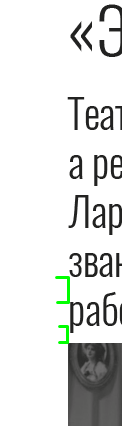

Странное вытеснение текста.
Такое, вероятно, может приключится если каждому абзатцу задавать отдельный фрейм? Если так, то это не верно. На всю статью один фрейм с настраиваемым колонками.
