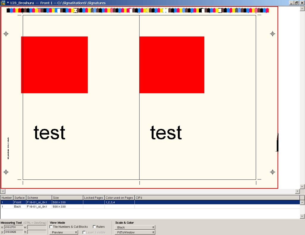

Задача следующая - есть Signa Classic 9.
Вывод Ctp.
Спуски изначально делают в бумагу, затем при печати указывается Plate Template.

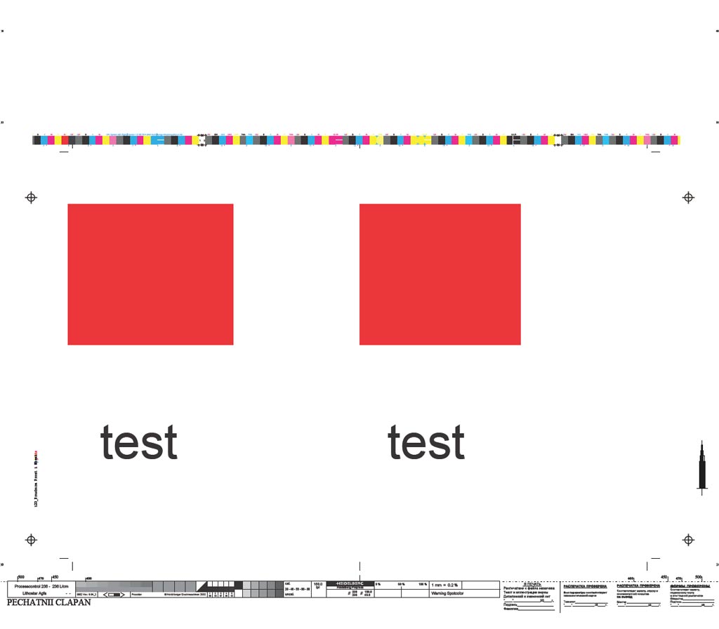

Plate Template содержит информацию :
- метки клапана (удобно проверять плоттеры - вырубные работы и не только)
- метки размера бумаги (по горизонтали и вертикали). Помещается ли спуск в бумагу вообще.
- печати (в них ставит подпись заказчик, технолог, мастер печатного цеха, оператор Ctp). Очень удобно в отношение выяснения - кто подписал, когда, кто вывел...
- шкалу контроля формного процесса

В Sign'е делали так - один раз нарисовали PlateTempale. Например в В2 формат - 745х605. И забыли про этот файл, лежит он, не трогаем его.
Спуски делаем в бумагу 700х500, 640х450, ...
Потом при печати указываем этот PlateTemplate. Спуск помещается в него и на РИПе уже спуск "в пластину".
Ошибка исключена - так как PlateTemplate не трогаем.
Я не совсем понял - в случае Preps'а как? Можно ли поместить "спуск в бумагу" в "спуск на пластине"?
