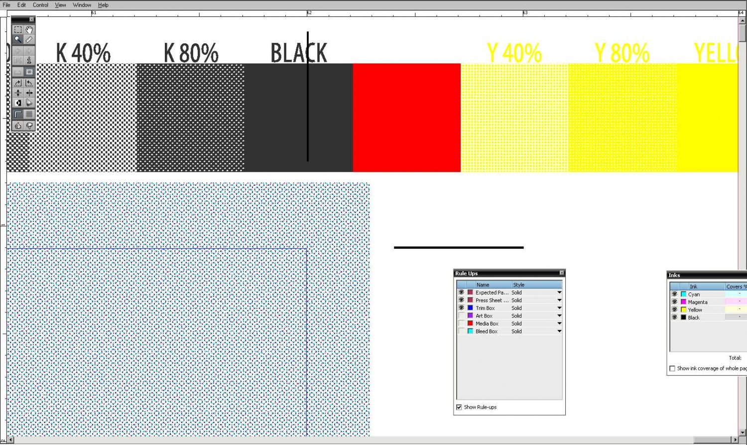

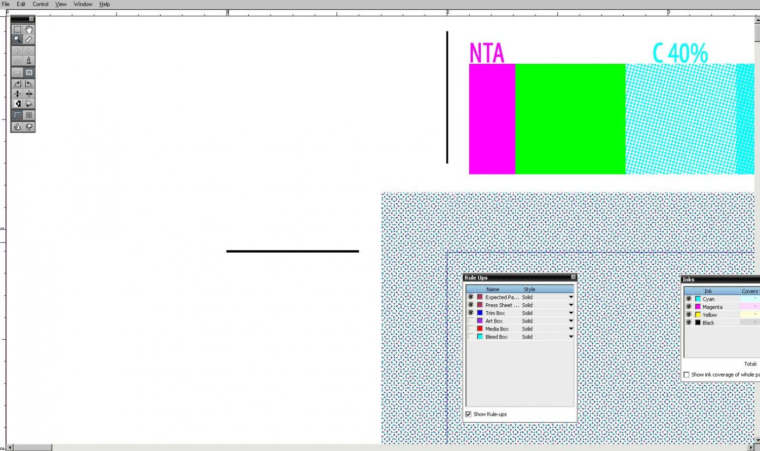

Версия 5 (1.38.0.207) в тривиальном jt
В экпортированном спуске задает не симметричный смещенный медиа и блид бокс. Но это не главная проблема. Шкала заданая на шаблоне в препс 5.3.2 дупмарксом от центра до обрезных импозиции продолжается с правой стороны за формат(ландшафтная ориенация). Боксы получается смещены до конца маски шкалы. То есть по факту генерируется не правильная кроп маска для шкалы остальное следствия. Рипуется шкалка тоже до края печатного листа. Помнится что-то такое обсуждали по поводу препса, но не смог найти поиском.
PS Спуск сделаный препсом нормальный.
