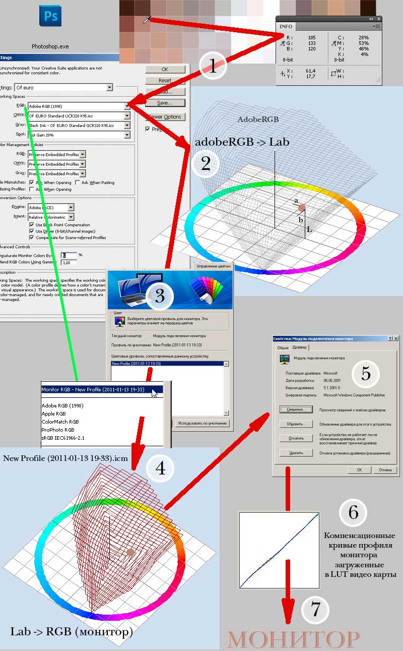

Господа, прошу объяснить неофиту преимущества мониторов со встроенным lut. Форум курил, гуглил, читал на инглише...В сухом остатке: монитор со встроенным lut (он же 3d lut) необходим тем, кто работает с видео, т.к. программы для видео не поддерживают cms и не пользуются соответственно профилем монитора. 3d lut позволяет эмулировать необходимое цветовое пространство и обойтись без icc-профиля.
Есть ошибка в этом выводе? Существует картинка, которая наглядно поясняет суть работы cms в фотошопе (прикрепил к посту). Как в случае использования lut-монитора будет такая схема выглядеть для приложений без cms? Буду рад познать истину.
Вообще то — нет! Не позволяет.
Но наличие прописывать люты в монитор — это хорошо. Я не могу утверждать, что это лучше, не специалист во внутренней механике программирования, но есть плюсы.
Как я понимаю, lut с высокой разрядностью в мониторе позволяет отображать более плавные градиенты и лучше лианеризовать тон-передающую характеристику, нежели при использовании lut видеокарты.
