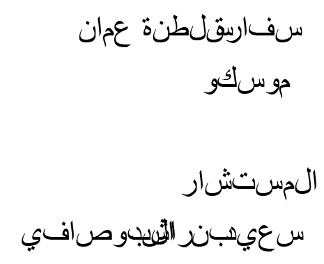

Понадобилось тут переделать по-быстрому закорючки в вектор (люди заказывали визитки и у них были проблемы с текстом).
Напечатал из ворда на PDF-принтер, положил этот PDF в InDesign, из него вывел PS, дистильнул и после этого получил искомый PDF, который в иллюстратор загружается с кривлением текста.
Если потом это будет отдаваться в Corel, то нужно не забыть удалить перекрытия (Pathfinder->Unite в иллюстраторе).
Если всё просто копировать или открывать первый PDF из ворда, то буквы обосабливаются и вроде меняется их порядок.
Может кто-то идею побыстрее подскажет?
Просто любопытно, как бы оперативнее преобразовать хитрые тексты в ворде для передачи в типографию, дабы там не напутали с текстом.

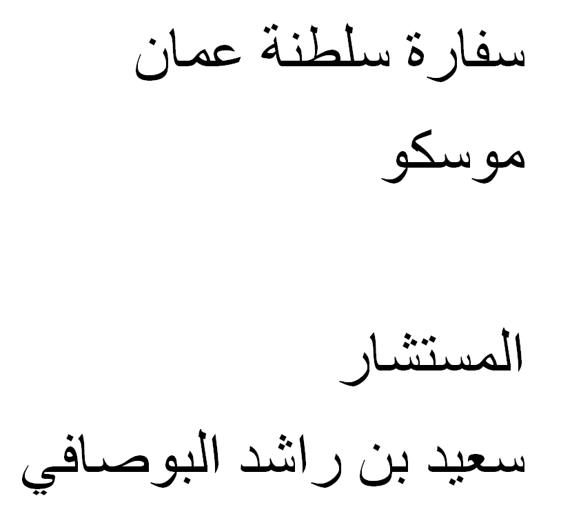

Прикладываю образец .doc в архиве и его скрин.
(чистый .doc не вышло сюда положить, ругается на некорректность файла)

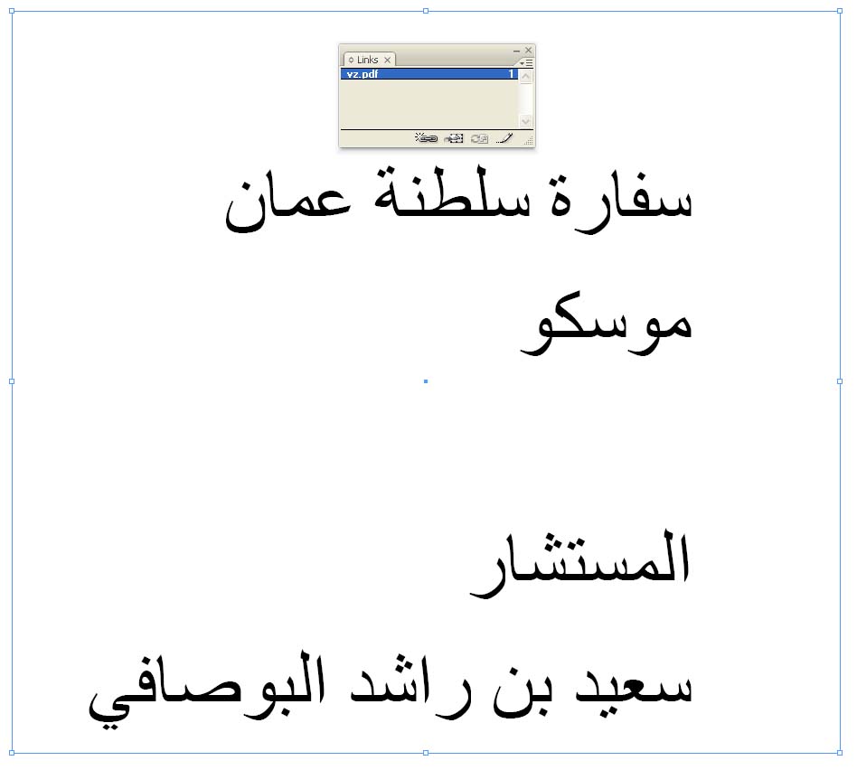

Ответ: Арабский текст из ворда — в вектор
У меня по этой схеме вот (вроде всё на месте):
CS3.
CS3.
Ну правильно, по этой схеме у меня и заработало.

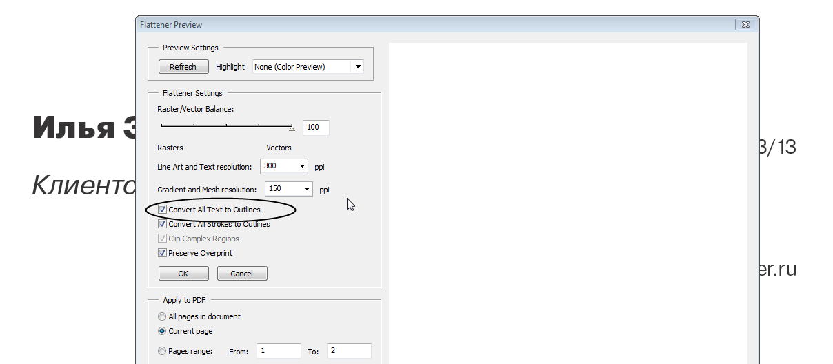

Спасибо! Разобрался.
При эспорте с прозрачной подложкой получался нередактируемый EPS.
Наверное из-за того, что Raster/Vector Balance забыл в 100% выставить.
Может ещё что-то упустил. Не важно, сработало.

Не смог получить "буковок со своей жизнью". Всегда согласно скриншоту. Либо Иллюстратор предлагает закривить при открытии, либо открывает pdf с редактируемым текстом.
А в кривые, как известно, универсальный способ прямо в АИ -- place (link) + create any transparency on artboard + select both + flatten ...
А не подскажете, как правильно сделать такой PDF из ворда?
Я просто печатаю на PDF-принтер. Какие настройки должны быть, чтобы AI при открытии предлагал кривить шрифты?
У меня или такая фигня (как в аттаче), либо квадратики.

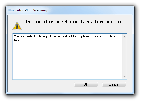

А при импорте AI пишет такое сообщение.

С выложенным файлом, АИ (CS3-5)
-- информирует (не "предлагает", конечно), что переведет в кривые, если
1) пдф экспортирован из ОО;
2) пс написан из Ворда на ппд без нативной поддержки ТТ (Т42).
-- открывает без вопросов (текст остается), если пдф написан на Адоби-принтер с галкой (она по умолчанию) "не прогонять имеющиеся шрифты через посткрипт";
-- ругается на отсутствующий шрифт (заменяет на Myriad Pro) и открывает с квадратиками, при противоположном состоянии указанной выше галки. Но по замене шрифта, в АИ, на TNR результат снова соответствует скриншоту из сообщ.1.
А "правильно" делать, как я напомнил выше в сообщ.14. Работает всегда, и больше свободного времени остается.
Всё так и делает, только в результате — скрин из сообщ. 16. Хоть застрелись, но вертит буквами.
Win 7 (хотя может это и не важно).
