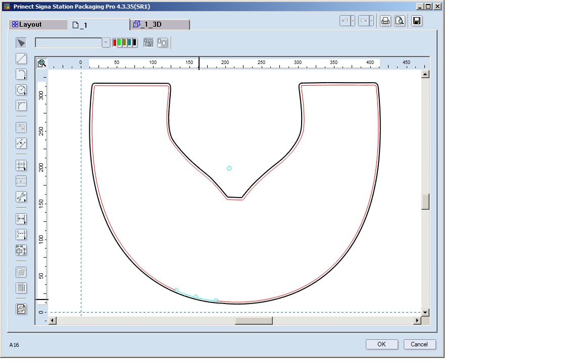

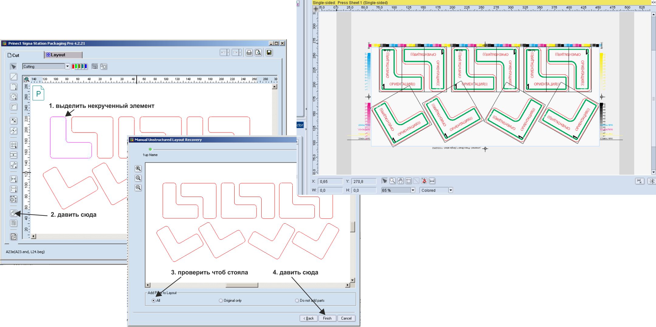

Не получилось сделать то же самое.
Кнопки не доступны.
Вот такая фигня

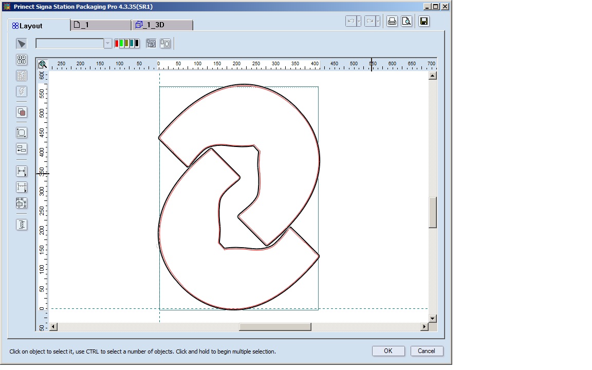

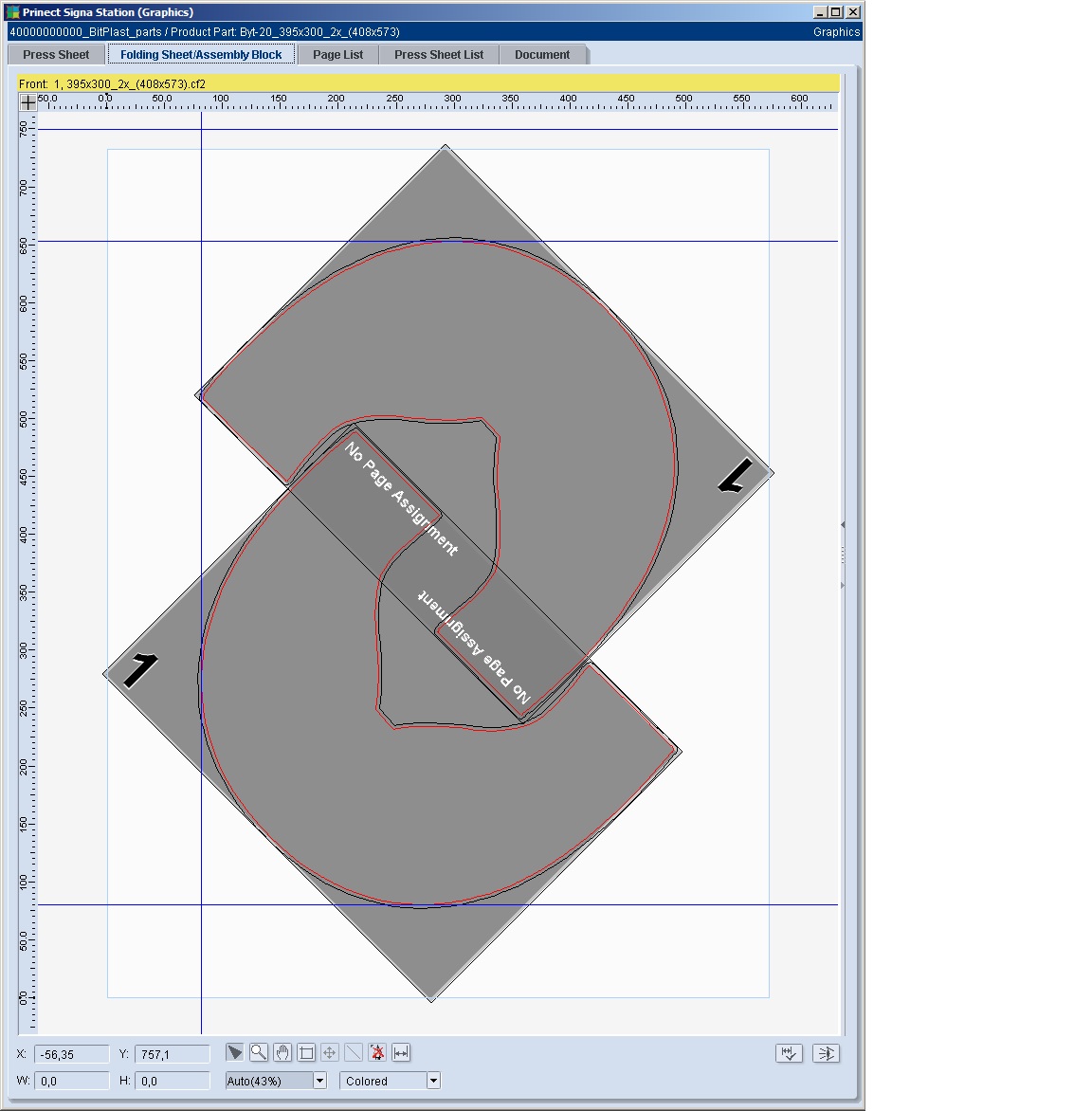

Ответ: Вопросы по сигне.
И в догонку.
Сигна делает поля по габаритам предполагаемого файла':('
Кнопки не доступны.
Угу, недоступны. Я немного не понял вопрос и показал как вертеть 1up, когда исходная вырубка в формате отличном от cff2. Т.е. сам создаешь cff2 из EPSa.
На твоих картинках вроде все ОК. Ориентируешь изображение в PDF как на 2-й картинке и помещаешь на спуск. Все должно быть пучком.
Про поля чет не совсем понял. Если не устраивают блиды переопредели их на вкладке 1up.

:) понял чего за поля и сигна тут пробородила. Такое ощущение, что енто дело не правится, по крайней мере в 4.5.
Под такую высечку нужно делать отдельный Job Template, в котором вручную вводить смещения для меток и плашек.

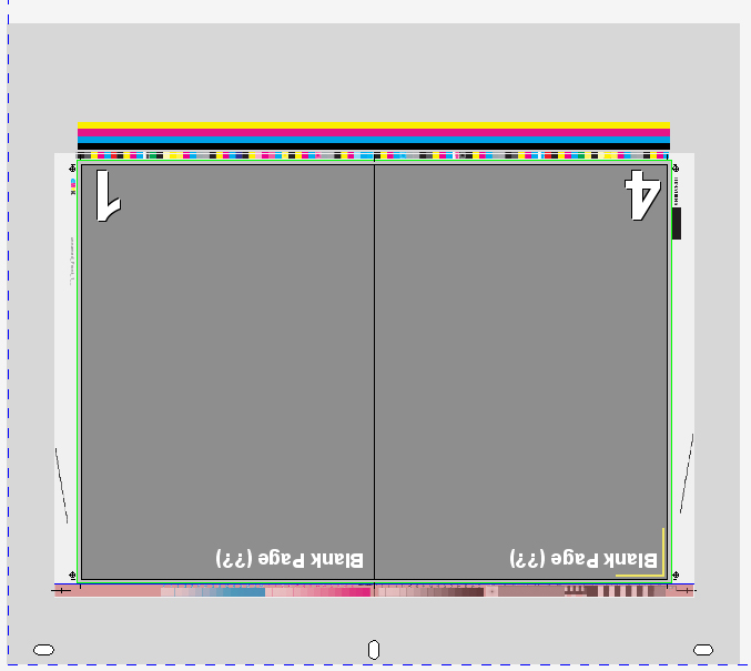

Возникли еще два вопроса по принектовской сигне, сигна 4.5.40 (build 0183.2)

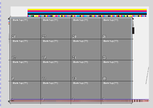

1. Есть plate template с расставленными метками, марками, отступами и всеми прочими нужными нам шелушками. Если собираешь спуск в режиме инпозишн, то все нормально, все встает на свои места (см. рис. impos.jpg). А если собирать в режиме монтаж, то все съезжает в левый нижний угол даже вылезая за край бумаги (см. рис. motage.jpg).
Где копать?

1. В режиме монтажа на закладке Press Sheet Inspector -> Centering -> кнопка Both Directions. Или там же, чуть ниже, в секции Sheet Optimization ставим поля и жмем кнопку General.
Ну, можно и так, думал что на автомате должно получаться, но пара лишних щелчков мышкой много времени не требует.

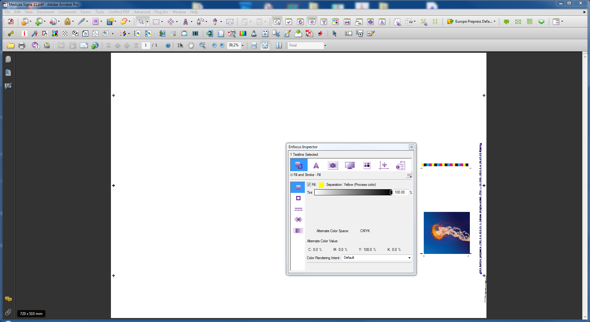

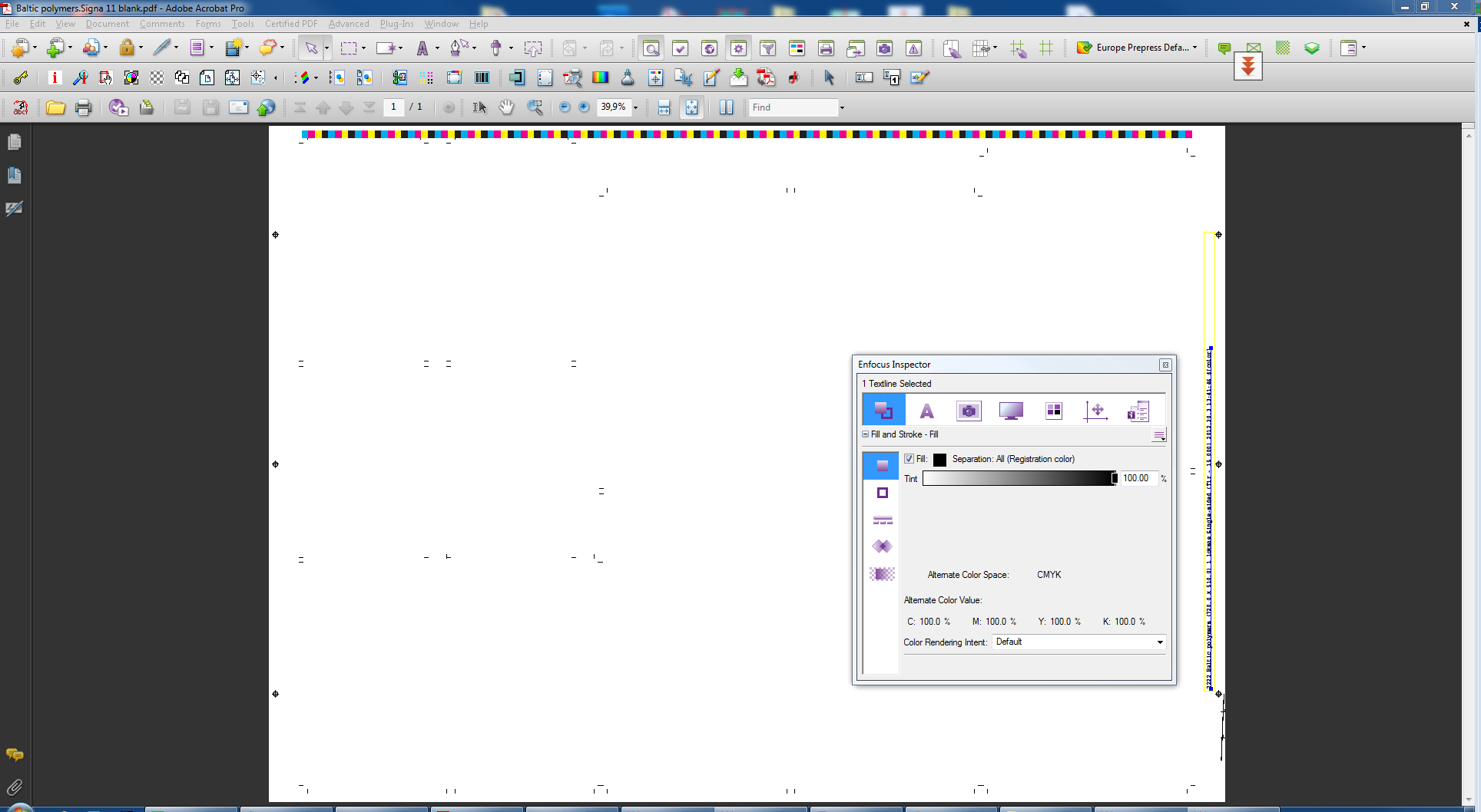

Здравствуйте!Поставил Сигну 11 и столкнулся с проблемой.Текстовая марка при добавлении контента на листе меняет цвет и на распечатке желтая, хотя на формх все в порядке.Baltic polymers.Signa 11 blank.PNGBaltic polymers.Signa 11 w_content.PNGПосмотреть вложение Baltic polymers.Signa 11 blank.pdfПосмотреть вложение Baltic polymers.Signa 11 w_content.pdf
Данная распечатка не поддерживает оверпринт. С текстовыми метками все ОК - они разделились на используемые колоранты. Так и должно быть.
Если в пересенной метке использовать $[color all-c], то сепарации будут писаться со смещением, и названия цветов не будут залезать друг на друга.
Я работую в PSS10
