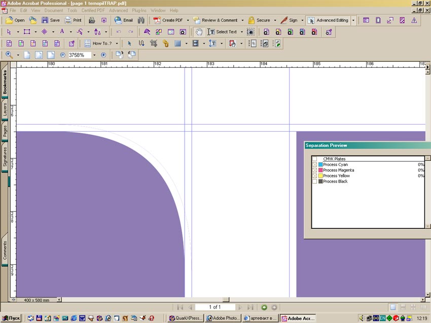

Народ откликнитесь на вопрос. Прилагаю скриншот. (Там где направляющие идет черний цвет)
    63.2 КБ · Просм.: 798
Ответ: артефакт в Trap Editor?
ну, не черный, а как раз magenta и cyan
по-моему это небольшой глючек просмотра, ничего более
я попробовал воспроизвести: в acrobat артефакт виден, импортировал в ArtPro - все, как нужно
с уважением,
Александр

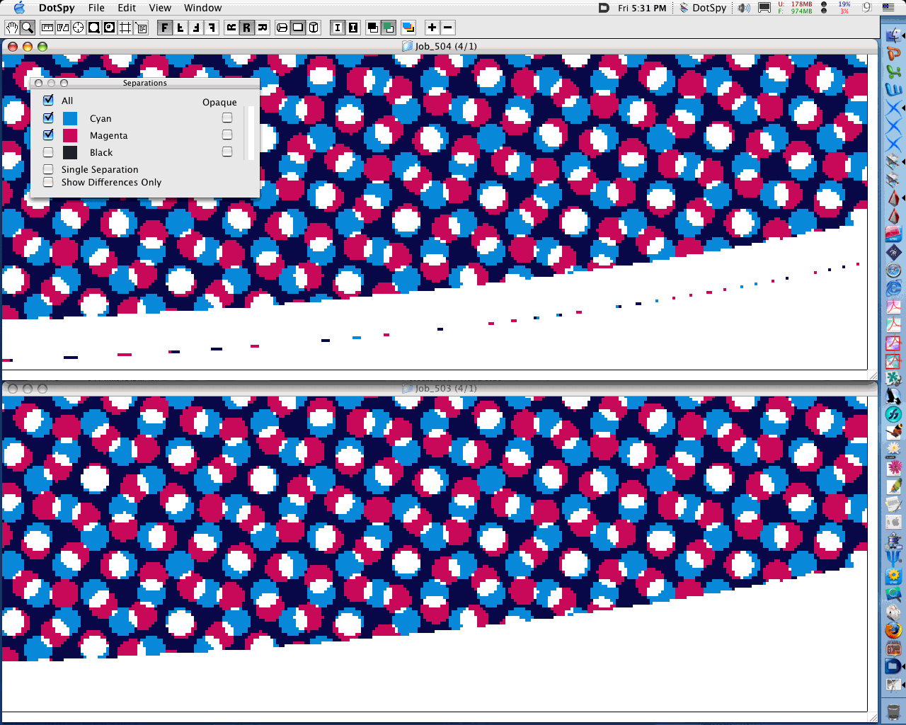

воспроизвел
в Nexus есть параметр "Special character fill", по умолчанию включен
если выключить, то можно получить описанный Вами эффект
скриншот прилагаю
так что тема открыта
с уважением,
Александр

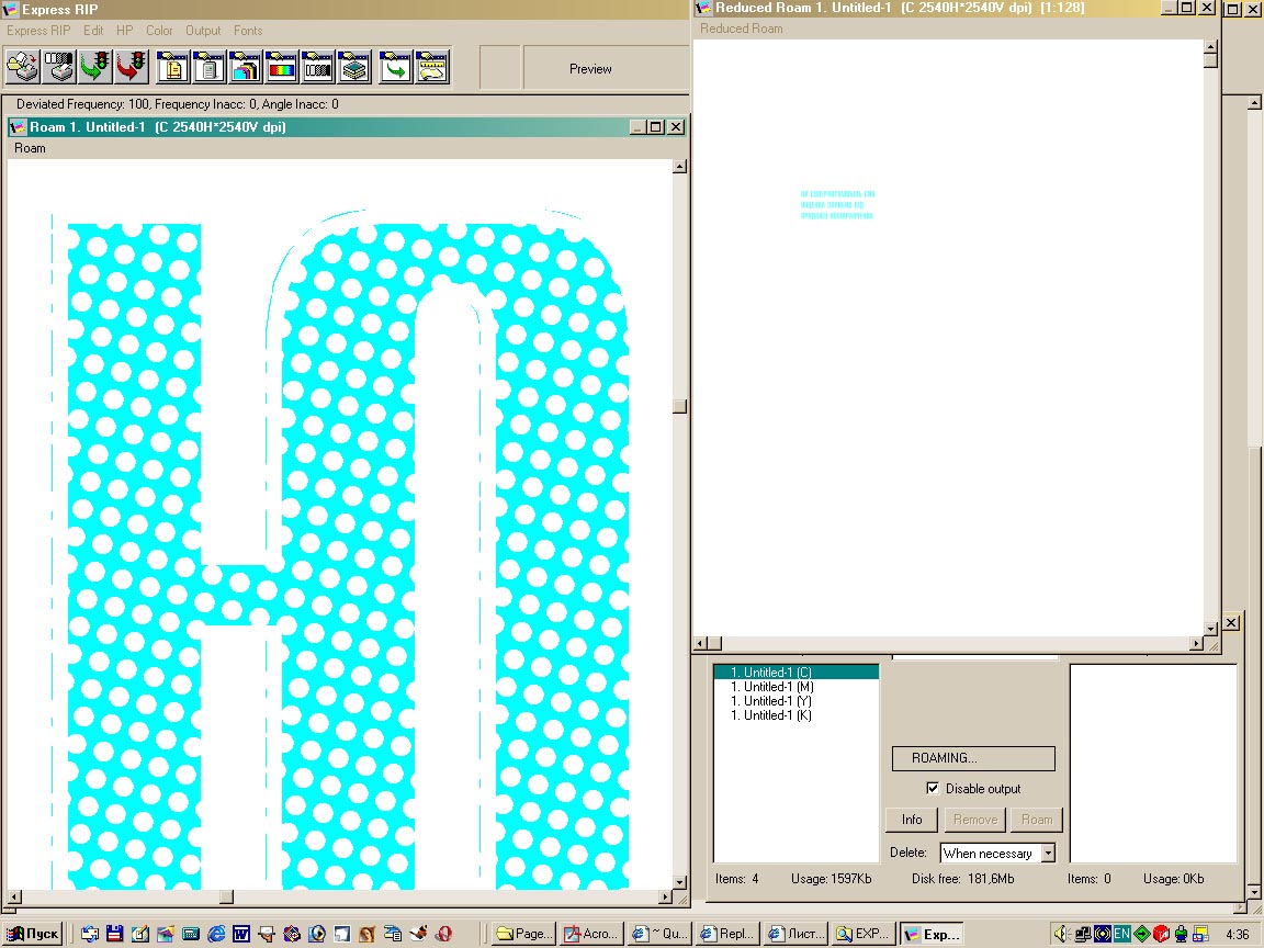

Ндя... странновато ето как то. У меня на арлекине експрес 5.3 четко видни линии. Даже на распечатке на пс. лазернике XeroxPhaser5400 видни еле заметние линии. Че то я совсем задолбался.... %]]
Шляп, ну ти же здесь самий умний, ну подскажи ради бога чего тогда в акробате видни линии даже если щупать и смотреть по сепарациям то в месте появления артефакта то видна процентовка не 60% а меньше но есть же. А на одних рипах то есть то нету.
Да и принтер вреде не врет. Ну бред какой то..
