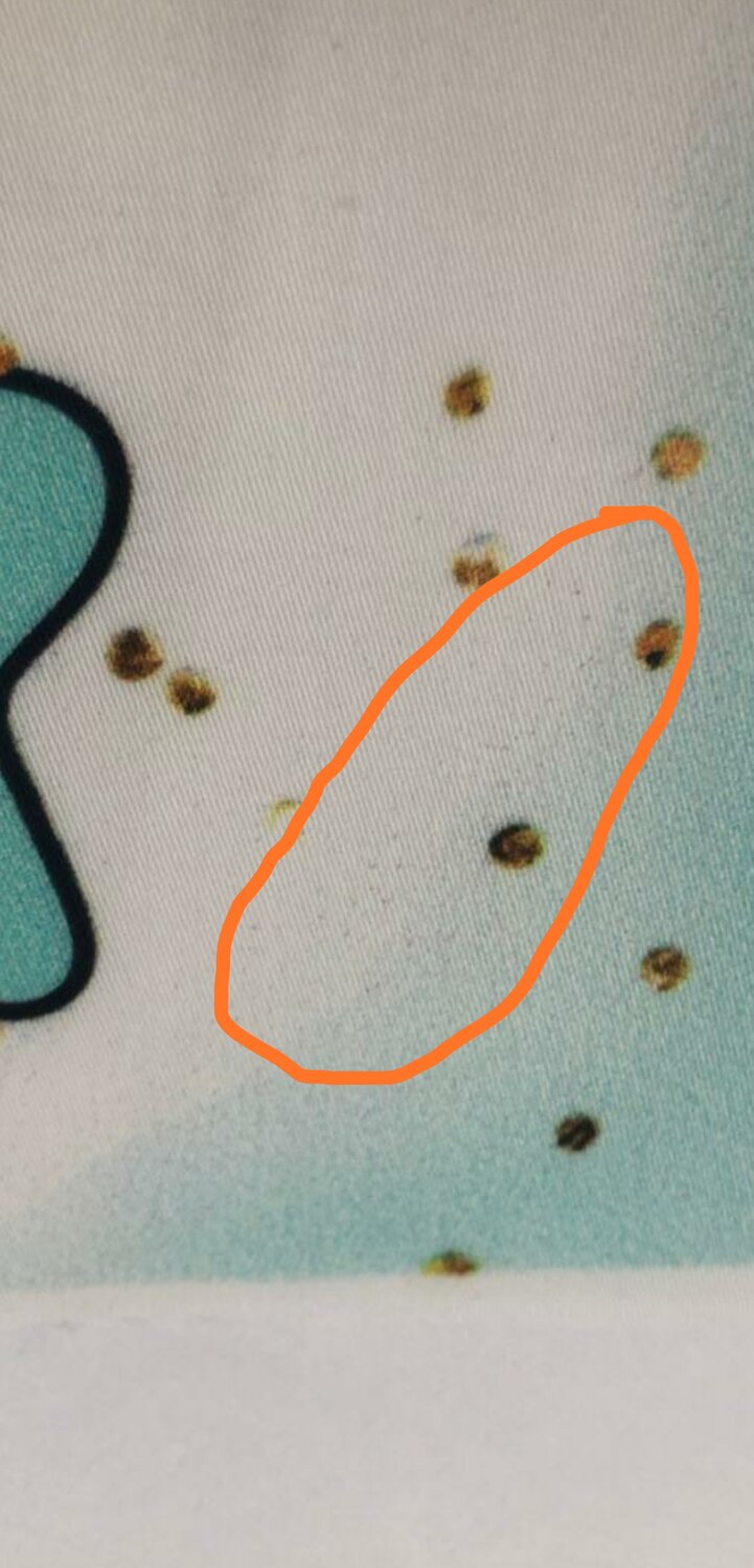

Доброго времени суток! Нарисовала в Фотошопе изображение под печать на ткани, свела слои, сохранила в Tiff. О слоях: Фон белый 255 255 255 255, далее градиентная одноцветная рамка по краю, далее объект в центре, сверху слой с блёстками. Откуда на печати появляются артефакты (красные точки) местами на градиенте и как их обнаружить до печати?

По-моему, это брак при печати. Файл тут не при чём.
vsegdaem
21
Когда после сведения рандомно тыкнешь в изображение пипеткой, иногда попадаешь на эти красные точки (они имеют значение обычно типа 255 253 255 255 или c4 m2 y k0 какой-нибудь). Не думаю, что это брак печати, так как все остальное печатается без погрешностей, даже картинки с поисковиков.
Может, есть какой-то способ обнаружить и убрать эти пиксели? Или что-то не так делаю, что они появляются?

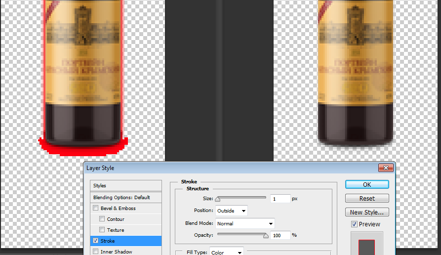

Удобный способ проверить нет ли мелких областей с прозрачностью (и без) в слое, где должна быть просто пустота - назначить Layer Style - Stroke
