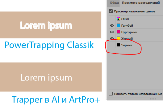

Имеется квадрат составного черного цвета (30-30-30-100). На нем белый текст. Нужно, чтобы вокруг текста черный был не составной, а чистый, 100%.
DeskPack в Иллюстраторе имеет 2 модуля треппинга: PowerTrapping Classik и Trapper. Обрабатывают они эту ситуацию по разному: PowerTrapping делает так, как нужно, а вот Trapper считает, что треппинг в данном случае не нужен, и не делает ничего.

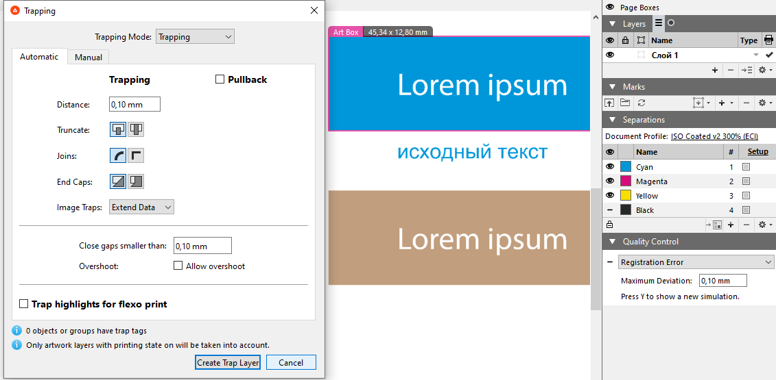

В ArtPro+ модуль треппинга один, аналогичный Trapper'у в DeskPack.
Подскажите, как заставить ArtPro+ сделать треппинг так, как делает PowerTrapping Classik в Иллюстраторе.

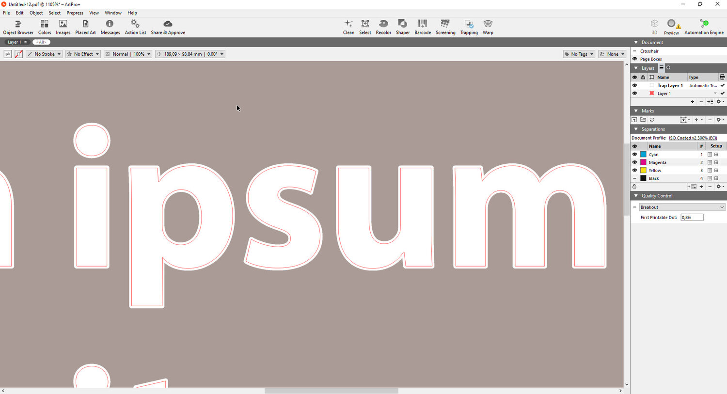

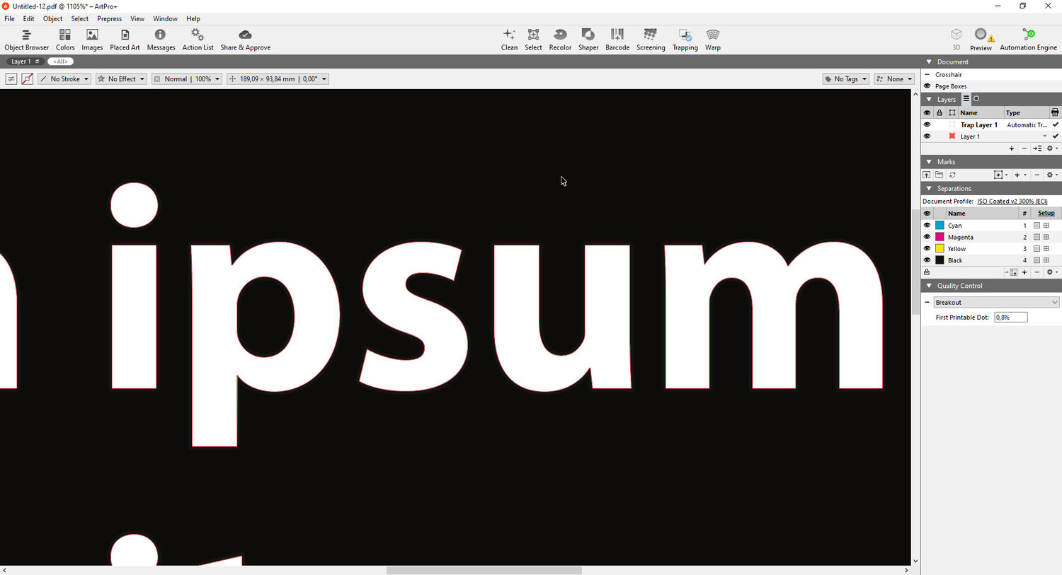

AP+ в таких случаях делает треппинг
у меня не делает. Даже слой с треппингом не создает.
Что-то похожее на то, что нужно, делает в следующем примере. Но обводка вокруг текста не белая, а C 20%.

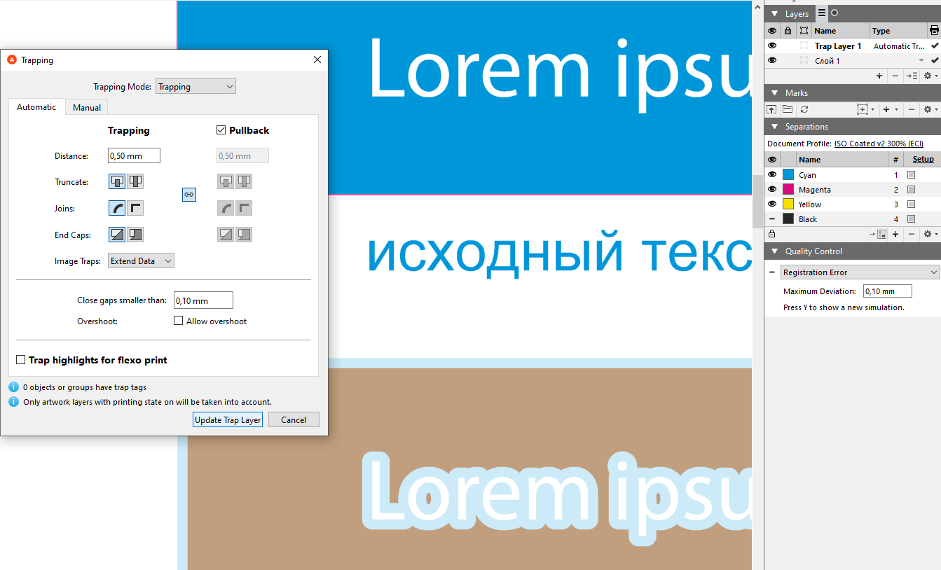

Включите кыржик Pullback

Советую почитать, что такое Pullback в треппинге ArtPro+
