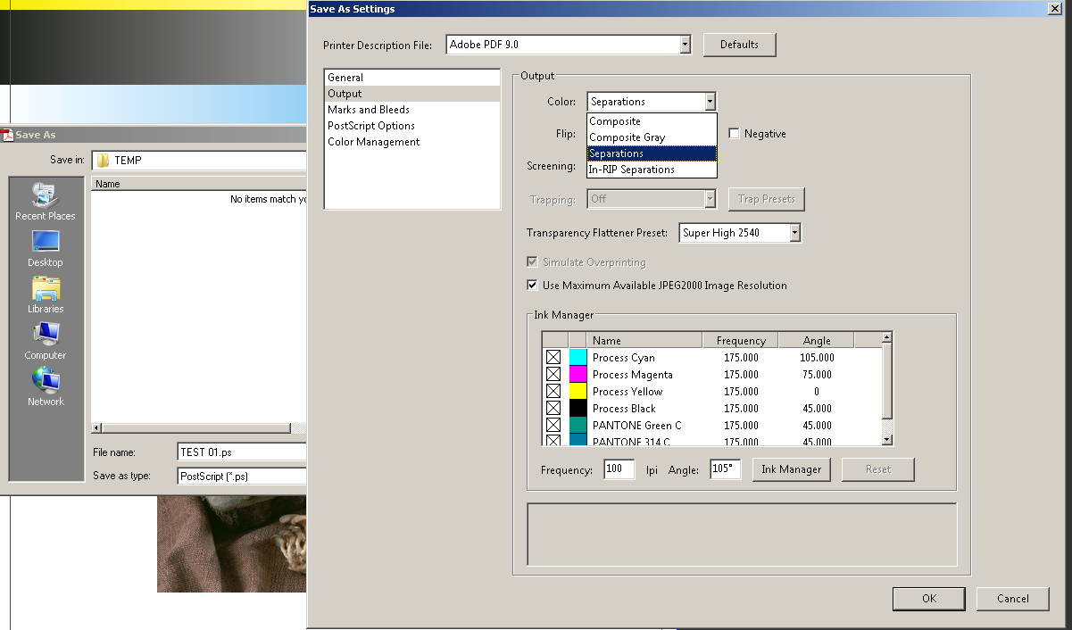

Сигна не делает L1-сепарирование в PDF. Если это так необходимо, то можно осуществить, например, Акробатом посредством записи из него PS L1.
CAur
3
Ответ: Вопросы по сигне.
не нашел такой функции. Мне нужно разделить цвета постранично, либо отдельными файлами.

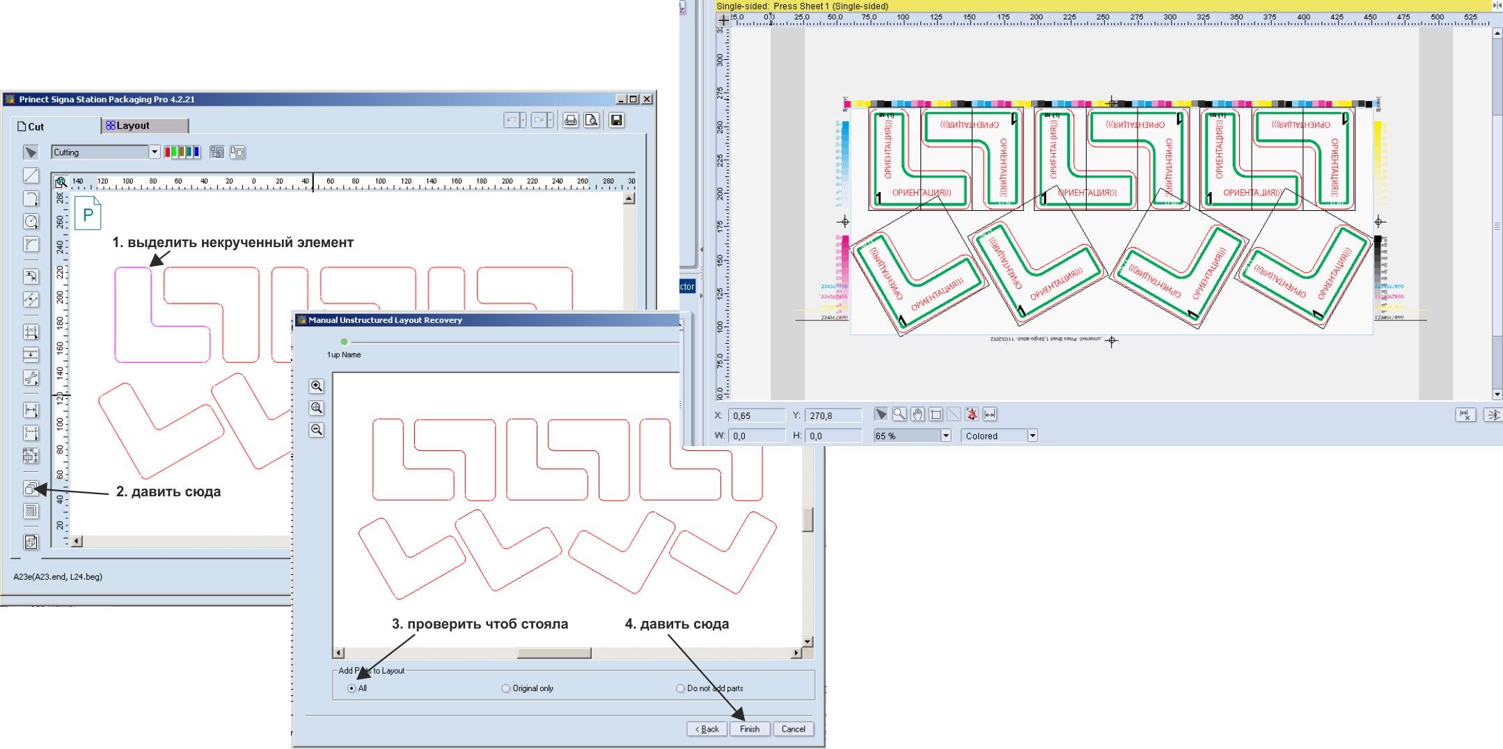

Добрый вечер.
Вопрос:
при применении cff2 файла в режиме Package, если в нем имеются объекты повернутые на некий угол, например 30 градусов, то сигна размер документа делает в соответствии с поворотом этого элемента (one-Up)
При поворотах кратных 90 все хорошо
Обрезной стоит по контуру вырубки
А вот с небольшим поворотом формат документа такой, какой бы был если поворота не было бы
Может кто решил эту проблему?
