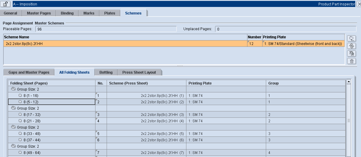

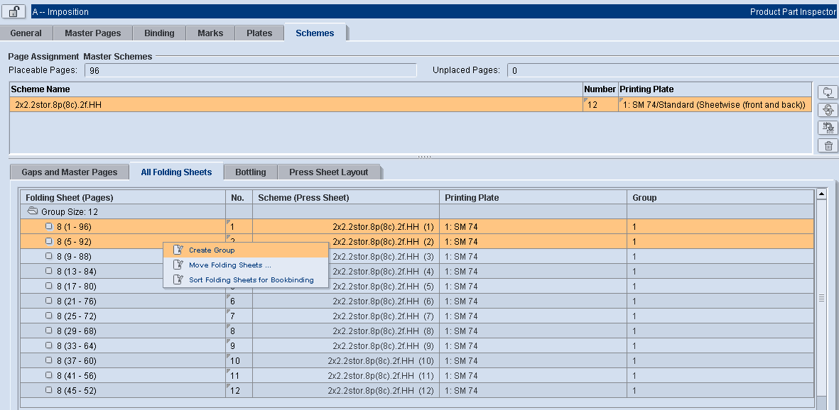

- mixed binding - А вот тут-то как раз и основной "затык" Ну никак я не могу сделать смешанный спуск. Наверно где-то что-то не указываю. Задаю книгу 96 полос А4 для платы 620х450 (Помешается 4 полосы на одной стороне печатного листа=8 полос вместе с оборотом). ВОт и хочу я создать 6 тетрадок по 16 полос = 96. То есть на первом спуске 1 страница должна стыковаться с 16, на втором 17 с 32, на третьем 33 с 48. Так нет же упорно 1 с 96 (как обычный сэддлстич) Где-то наверно нужно указать на сколько полос разбивать, но нигде в настройках я не нашёл. Подскажите что не так
TRANTOR
Son of a Gun
R.I.P.
4 566
2 954
Ответ: Вопросы по сигне.
Чтобы в режиме mixed binding осуществить задуманное, надо объединить спуски в группы. Как-то примерно так:
В данном случае, группа из двух спусков (по 16 полос в группе).

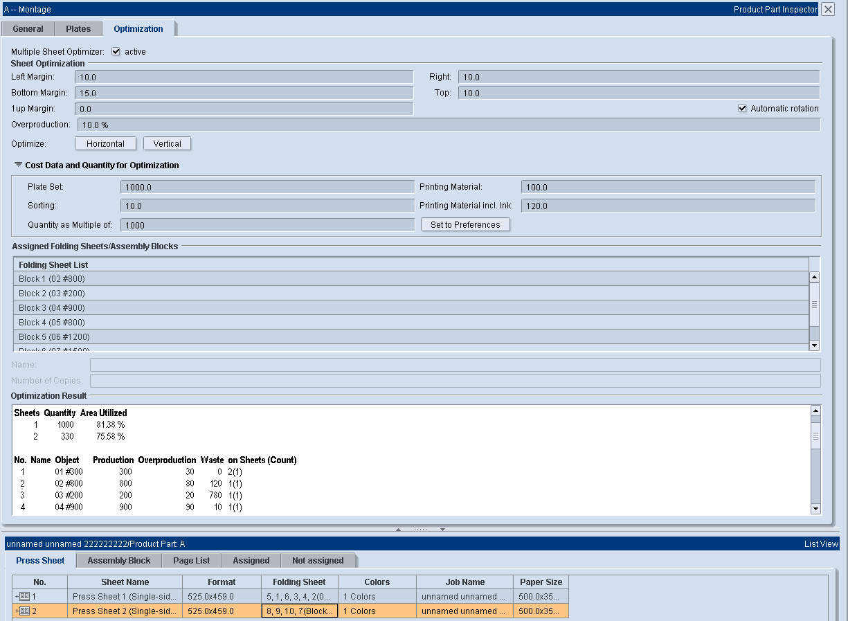

Приветствую!
Кто работает в Signa Station, подскажите как сделать сборный монтаж на несколько печатных листов так, что бы он автоматом предложил наилучшую расстановку в зависимости от тиража?
А как такое сделать в 4.0.0 версии (Prinect SS)?
Никак. Это свежая фича, которая появилась в 2011-й версии.
Такими вещами обычно занимается MIS. Данную возможность в Сигне рассматриваю как любопытный экспериментальный довесок, не более.

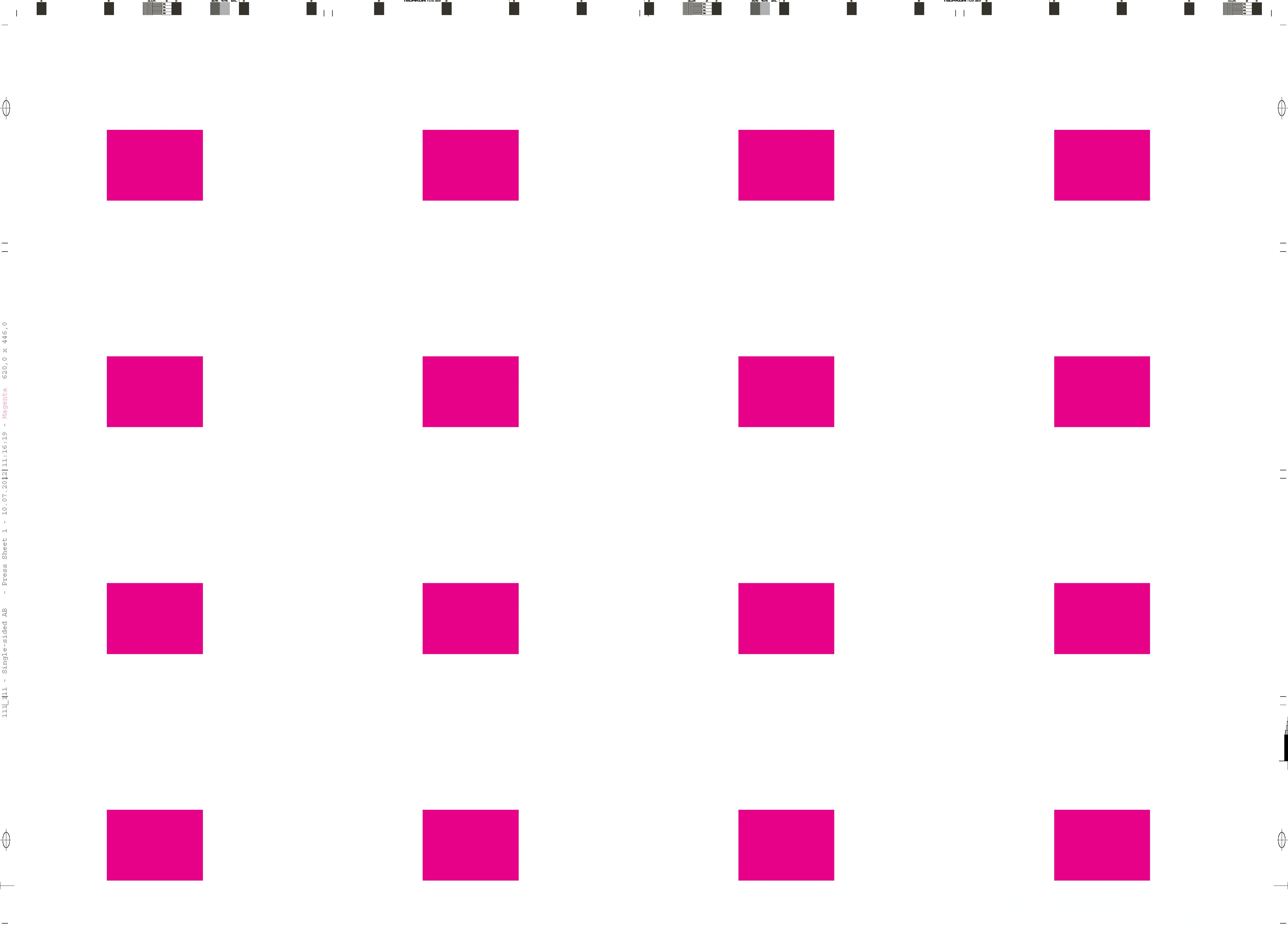

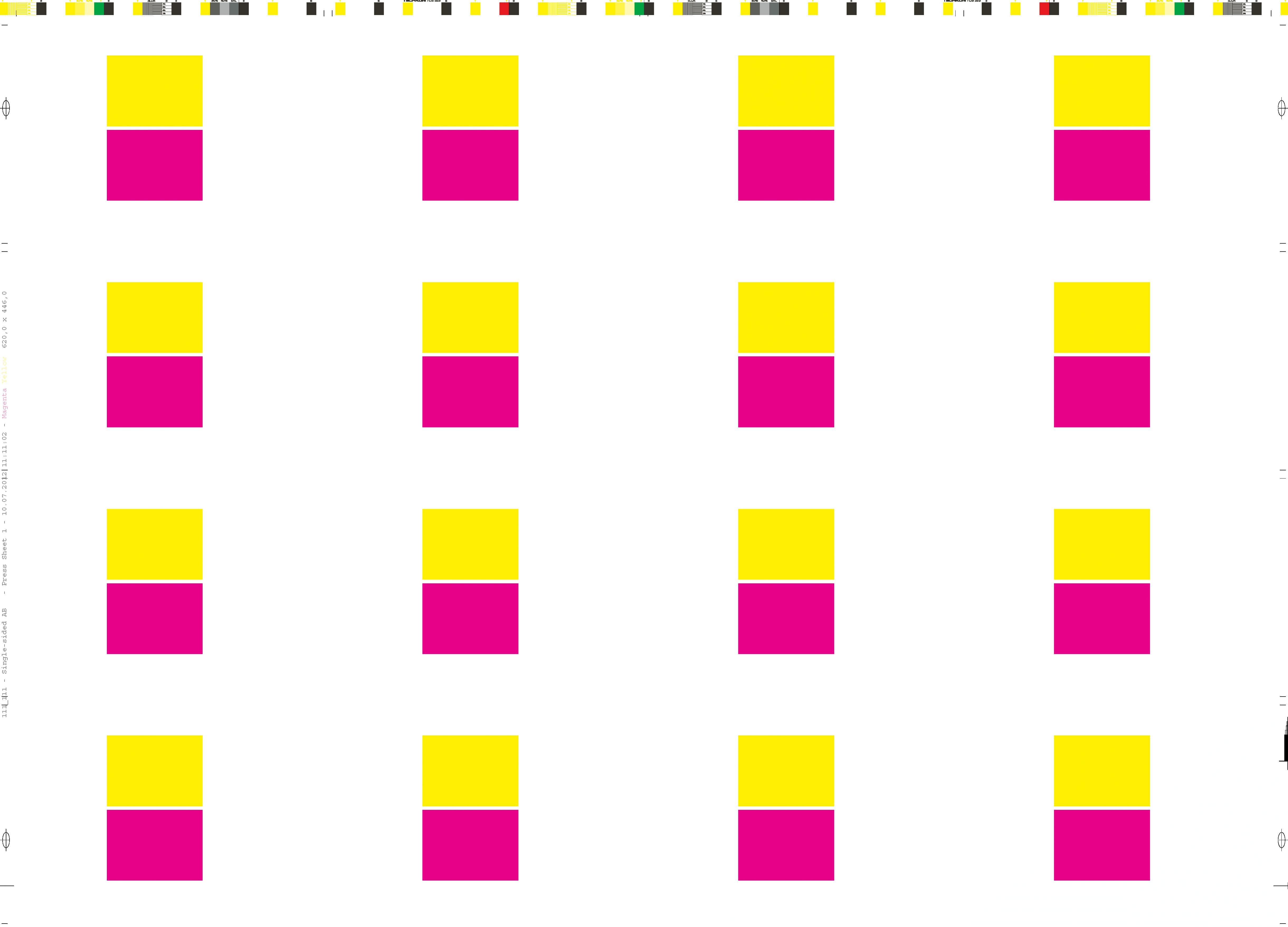

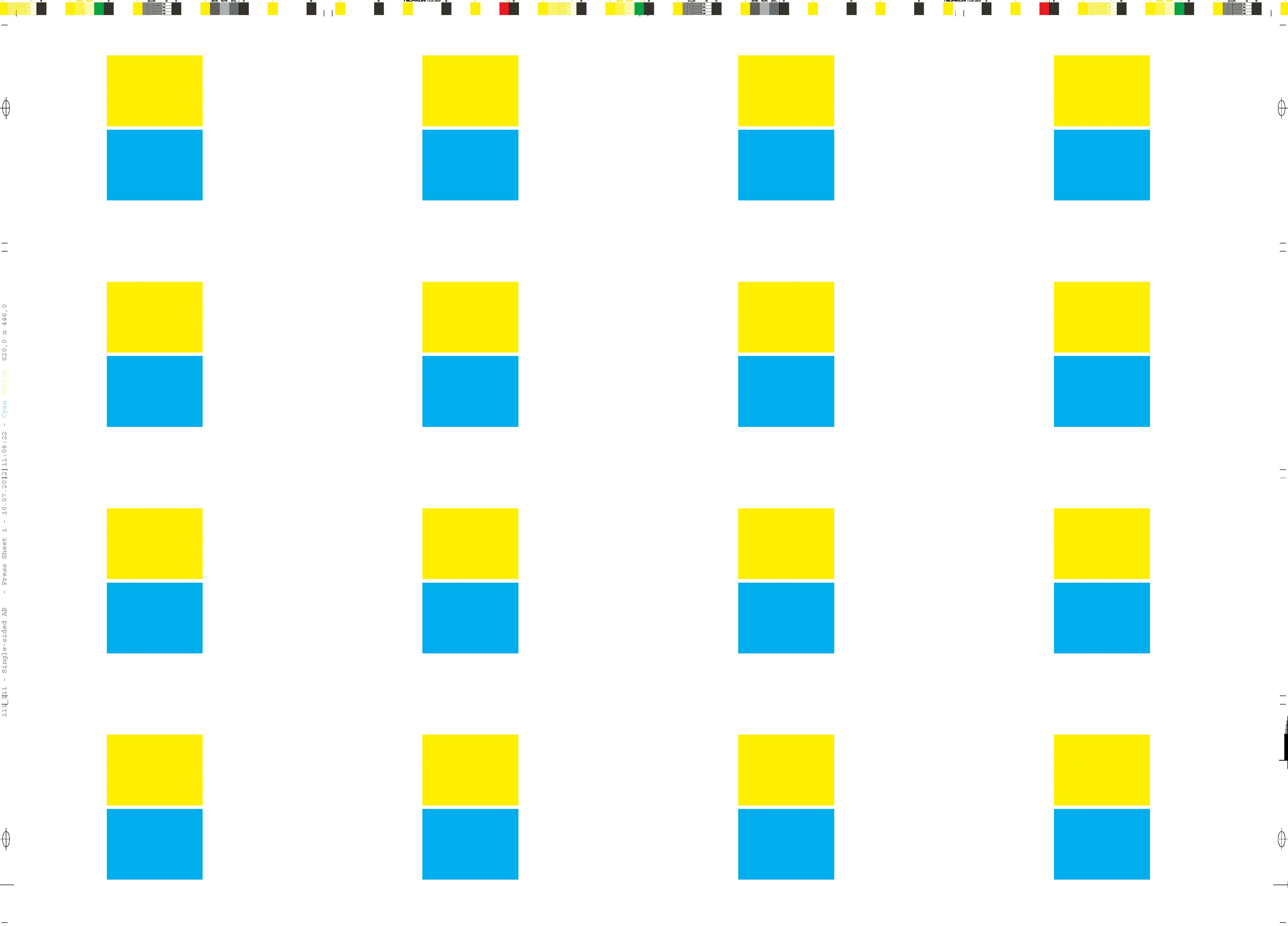

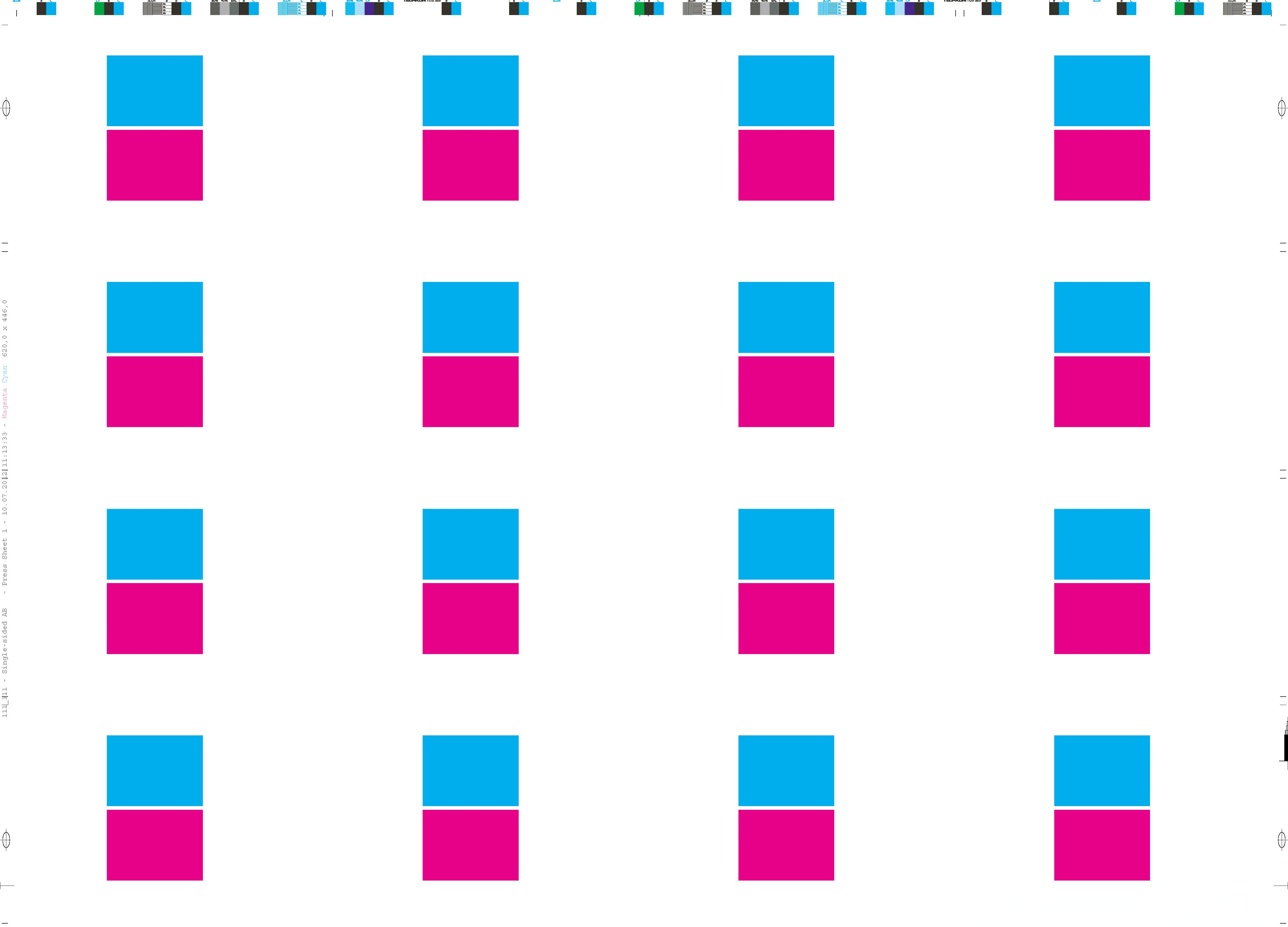

Прогнал питстопом, но тут возникла другая проблема. См. картинки Посмотреть вложение Cyan_Magenta mont.jpgПосмотреть вложение cyan_yellow mont.jpgПосмотреть вложение Magenta_Yellow mont.jpgПосмотреть вложение magenta mont.jpg НА монтаже цвета одни, а в шкалке другие. И даже монтаж где оставлена одна мажента, в шкале определенна как чёрная. На трёх других одну краску определяет правильно, а вторую ставит чёрной. Это реально изменить??
Выкладывайте измененные шкалы - надо смотреть.
