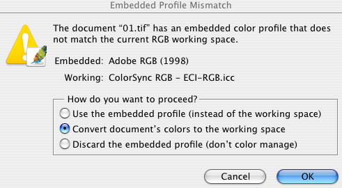

при открытии файла фотошоп спрашивает (спасибо конечно ему за это:))
:Оставить в том же профиле, Перевести в рабочий или Забить на профили.
По умолчанию в этом окне всегда отмечен первый пункт. Вот возможно ли заставить его автоматом конвертировать в рабочий? тоесть выбирать 2 пункт - Convert document’s colors to the working space ?
..или может можно на это хотябы комбинацию клавиш поставить, только чтоб мышом не тыкать каждый раз!?

В Color Setting есть Color Management Polices. В нем уберите галочку у Ask When Open, а политику по умолчанию поставьте Convert to Profile. По-моему так.

В настройка Edit->Color Settings в Color Management Policies нужно выбрать CMYK->Convert to Working CMYK, тогда по умолчанию будет выбираться этот пункт. А если убрать галочку с Profile Mismatches->Ask when opening, то и спрашивать не будет.
