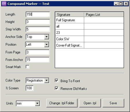

Пишу утилиту расстановки меток подбора тетрадей для Preps 5.3.3.
120160
Зачем? В нашей типографии у каждого заказа свой шаблон спуска полос (tpl-файл). Метки ставим только в голове полосы. Вложенные тетради маркируются меткой с тем же номером, что и у внешних тетрадей. Поэтому вариант использования смарт меток отпадает. А расставлять множество static меток -- занятие мало приятное.
В перспективе хочу что бы утилита умела:
  • ставить static метки подбора к указанным полосам на шаблоне.
  • различать полосы из разных секций.
  • за один проход расставлять метки на нескольких сигнатурах.
  • маркировать вложенные тетради дополнительными "штрихами" на подобии того, как это делается в последних версиях препса.
  • ставить текстовую метку с дополнительной информацией (типа: номер заказа, имя файла, вложенность тетради и т.п.)
На сегодня, прикрутил только расстановку меток подбора.
По ходу, не могу понять как развернуть на 180 градусов номер на static метке подбора (SIGNATURE COLLATION MARK A). Отрицательный шаг метки не помогает.
Если кому-то будет полезной, можно скачать в ресурсах. Compound Marker
Буду признателен за описание найденных косяков в работе утилиты.

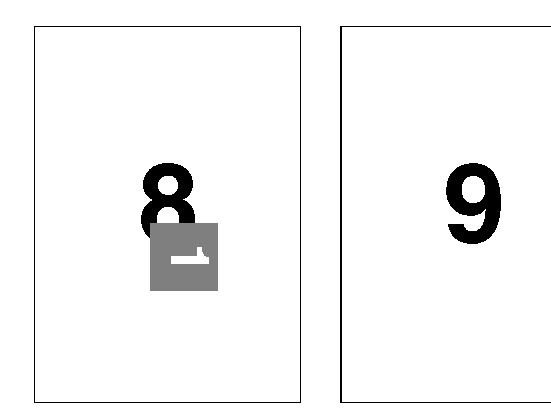

После имени, перед цветом:
120162
согласно спецификации этот параметр "Not implemented"
Но раз уж вы всё равно внешней программой ставите метки вам подойдет
Пробовал уже. Метка начинает вести себя неадекватно, двигается в противоположную сторону и выходит за свои "границы".

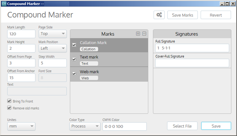

Обновил Compound Marker. Compound Marker
Программа стала более тяжеловесной, но требует только одноразовой настройки "под себя", и в дальнейшем придется менять только номера полос к которым нужно подставить метки. По опыту, время настройки в "бою" 5-10 секунд.
Теперь программа, кроме Callation mark, поддерживает еще два вида меток:
  • Text mark -- добавляет к полосе текстовую метку
  • Web mark -- служит для обозначения вложенных тетрадей
Так же, программа запоминает настройки таблиц "Marks" и "Signatures" выставленные для tpl-файла, и восстанавливает их при повторном открытии этого же файла.
Программа работает как веб-сервис, поэтому ей нужен интернет.
Быстрый старт
Перед запуском убедиться, что последний отредактированный tpl-файл НЕ открыт в препсе.
Первый запуск:
  • В настройках программы (кнопка с шестеренками вверху окна) проверить и выбрать папку в которой лежат tpl-файлы.
  • Отредактировать список и настройки всех меток в таблице "Marks". Не забыть включить флажок у нужных меток.
  • Сохранить получившиеся настройки кнопкой "Save Marks".
Последующие запуски:
  • Убедиться, что открылся нужный tpl-файл. Его имя появится в заголовке окна программы.
  • В таблице "Signatures" прописать номера полос к которым надо подставить метки. Каждая полоса описывается группой из трех цифр: N-S-W (N - номер полосы в сигнатуре, S - номер секции, W - номер вложенной тетради). Вторая и третья цифры в группе не обязательные.
  • Нажать кнопку "Save".
Полное описание программы можно найти тут: Compound Marker

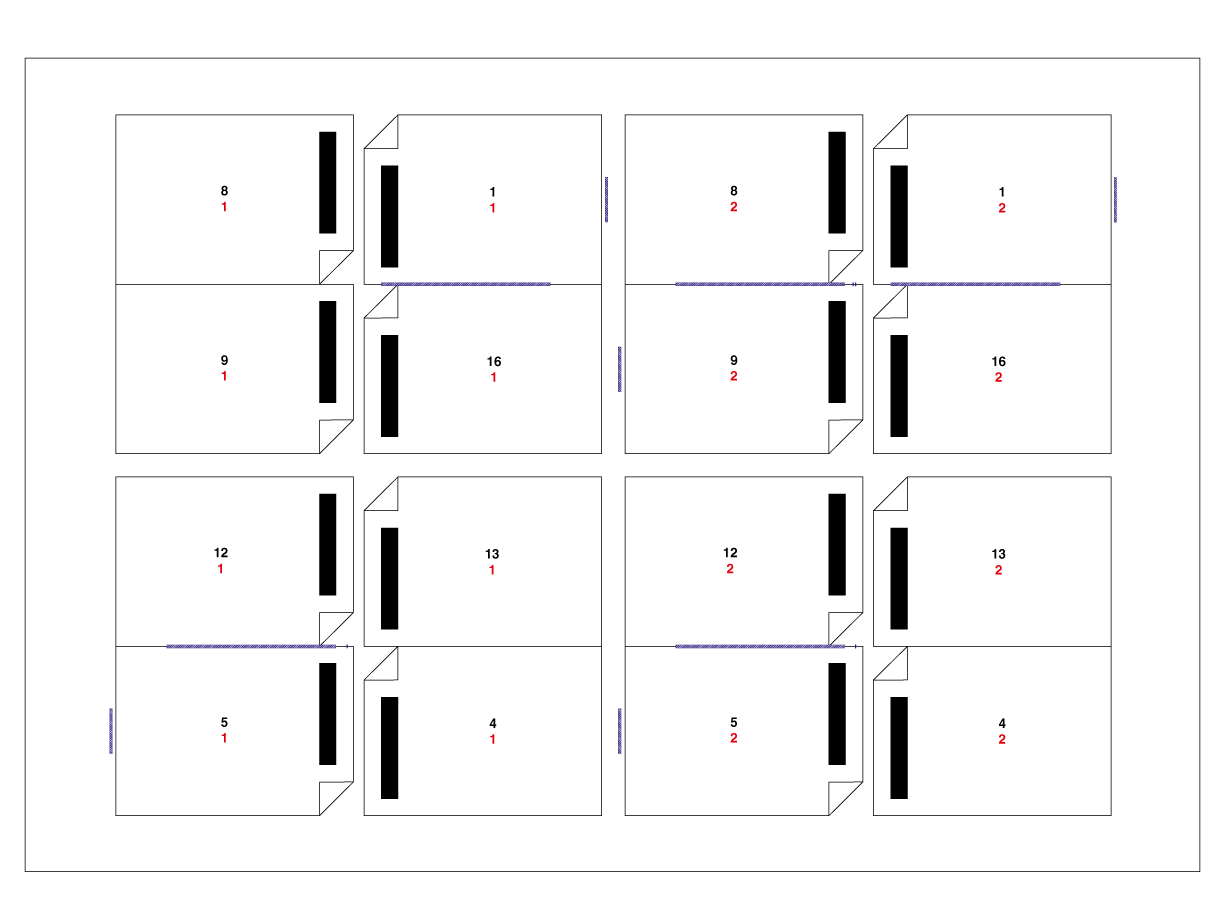

В комплекте с программой идет файл настроек меток,
которые выдадут такой результат (в таблице "Signatures" прописано "1 5-*-1 9-2-2"):
