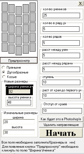

~5 лет назад делал программку, для расставления направляющих при сборке школьных виньеток.
вот сейчас откопал на старом винте, очень узконаправленная и не знаю насколько это сейчас актуально, но может кому пригодится.
1.Открываем фотошоп
2.Создаем новый докусмент 20x30 300dpi
3.Запускаем програмку
3.Заполняем поля по порядку
*количество учеников
*количество в ряду учеников
*кол-рядов (само вписывается)
*расстояние между учениками
*расстояние между рядами
*раст от края до первого ученика (чесн не помню, эт наверн отступ сверху-) )
*отступ от краев (а эт наверн слева/справа)
*изначальные размеры (это размеры вашего овальчика)
*новые размеры ( сами рассчитываются при клике, это размеры, которые нужны для данной растановки)
*ступень (в зависимости режима расстановки)
для появления кнопки предпросмотра (кликнуть по черному полю, возможно пару раз)
*4 жмем предпросмотр и начать.
там стоит генерация айдишника (изначально задумывалась как платная), но так и осталась на уровне бета-бета версии.
кто захочет можете писать айди (сюда или в личку) - выдам бесплатно ключики, могу и генератор наверн дать (да и сломать ее не трудно), но прост реально хочется посчитать желающих)
//в свое время этот форум очень помог -)
писалась для ph cs( вроде =) ), сейчас протестил на cs2 и cs3 не работает, но на cs4 запустилась
*ось естесно win.
________
кста писал и автоматическую расстановку, просто указывали папку и само накидовалось в новый документ (кстати чтот исходников найти не могу), но многим не нравилось так как всеровно упорядочивали их вручную чтоб была какаята симетрия, а во по направляющем с "прилипанием" весьма было удобно..

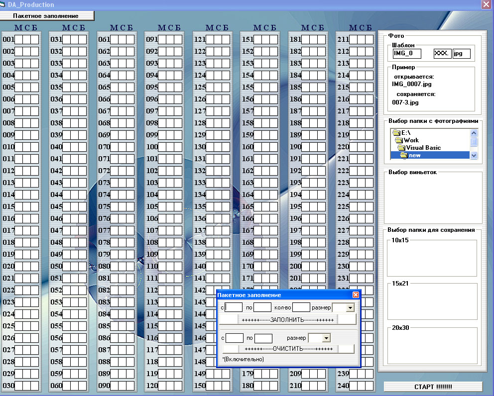

еще вот нашел
например для вставки новогдних одиночных фоток.. когда вам
заказывают допустим два фото 20x30, три средних 15x21, и пару
маленьких 10x15.
не знаю как многие, но знакомый просто записывал количество в тетрадь.
программка работала по принципу конвертика (как раньше фото с пенок
печатали):
заполнялось один раз, и программка сама открывала, ресайзила
вставляла и сохраняла и указывала нужное количество в имени файла.
скрин прикрепил, может кто-то идея понравится.
можно усовершенствовать процесс, сразу заполнять все на
отдельном листе по шаблону(как индекс при отправке письма),
сканировать и экспортить в програмку.
смесь vb и экшенов.. к экшенам делалась привязка потому, что если у вас сменился алгоритм вставки (сложные маски например), тогда не приходилось менять саму программку, а просто заменять акшен.
//почему "молодой", прост регистрировался и такие штуки писал в 17 лет..

Работает и в CS2. Где-то в сети был JS-скрипт с подобной функцией, только попроще.
Ответ: Автоматическая расстановка виньеток
Вот этот, кажется: AV Bros. GuideMaster 1.2.
<Вот этот, кажется: AV Bros. GuideMaster 1.2.
судя по настройкам он не особо проще, просто у меня заточен под одну задачу.
