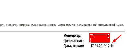

Друзья, ищу помощи, есть необходимость проставлять в документе текущее время на момент записи файла и экспорта его в jpg, не могу придумать как это реализовать, может быть кто-то реализовывал подобную функцию?
Проставлять в документе - куда?
Разве принципиально куда? По сути в текстовое поле, суть в том что бы это происходило само и не надо было каждый раз это править
    14 КБ · Просм.: 769
Спасибо, первый вариант видел, пробовал. Второй посмотрел. Короче все не то, я это себе представляю как некий объект который сам обновляется ежеминутно что бы его вставлять и трогать не пришлось. И то есть на момент окончания работы над файлом там стаяла последняя метка времени...

Предпоследняя устроит? Без плагинов и скриптов. Хотя AI и может малость поругиваться. И документ надо хранить в pdf. ну а уж потом из pdf делать необходимый jpg.
Пример сохранялся в корень диска С
пример самообновляемой даты-времени
Как ты себе это мыслишь?
Примерчик открыть в Иллюстраторе, что-нибудь изменить, закрыть с сохранением, открыть заново, полюбоваться на изменившуюся дату-время?
Потом Акробатом сделать из этого JPG
