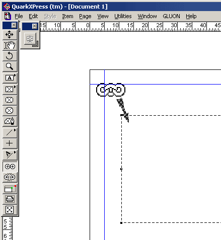

переходишь в вид View--Show Guides
в верхнем углу страницы появился значок разорванной цепочки. инструментом Linking tool (цепочка) тыкаешь в значок (breaked_chain.gif). вокруг него "мураши" (бегущий пунктир) начинают бегать, потом тычешь в текстовый блок. в результате у тебя будет вид как в chain.gif
    563 байт · Просм.: 1 072
    8.7 КБ · Просм.: 1 049
