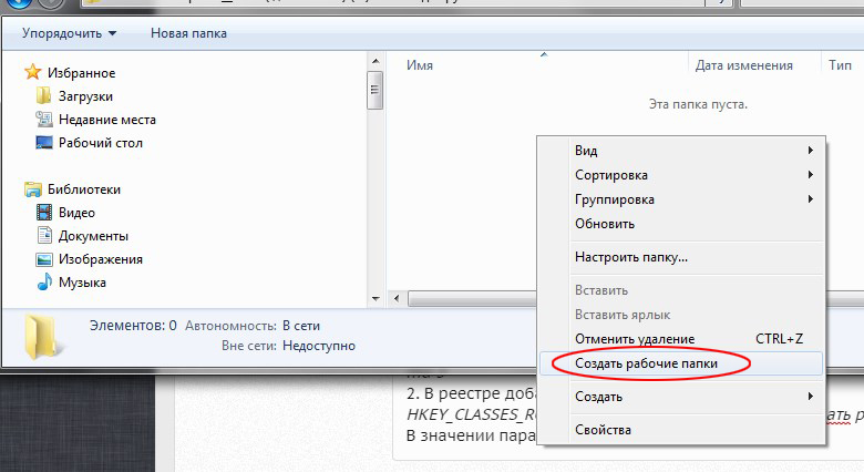

Извините, что потревожил. Понял где ошибка была только что.
Поясню, чего добивался:
По работе нужно на рабочем диске создавать папку с номером заказа.
Дальше в ней создавать еще три (для исходников, для обработанных исходников и для спусков).
Добивался, чтобы в проводнике, находясь в папке с № заказа, вызвав контекстное меню, выбрать пункт
«Создать папки» (его можно как угодно назвать) создавалось три новых папки с определенными именами.
Если кому надо что-то подобное, вот рецепт:
1. Написать батник
@echo off
md 1
md 2
md 3
2. В реестре добавить запись
HKEY_CLASSES_ROOT\Directory\Background\shell\Cоздать рабочие папки\Command
В значении параметра указать путь к батнику.
В итоге получаем создание трех папок в один клик.
