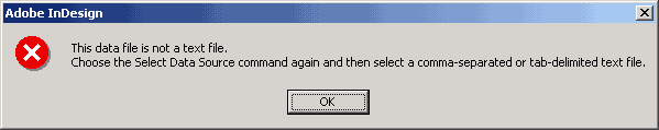

Ответ: Автоматизация изготовления удостоверений
Shlyapa сказал(а):
Проверил. Всё чётко работает!
Гм...
У меня Win2000PRO. Может из-за этого выскакивает такое сообщение как на скриншоте? Прилагаю маленький пример текстового файла в Unicode.
Indesign CS CE 3.0.1 a, build 3.0.1.164
    1.8 КБ · Просм.: 616
  • mini_base.txt
    mini_base.txt
    146 байт · Просм.: 940

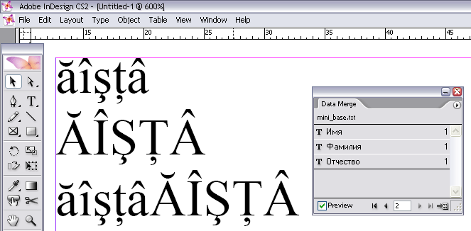

См. выше: ключевое слово CS2.
На скриншоте твой образец данных.
    16.7 КБ · Просм.: 851
