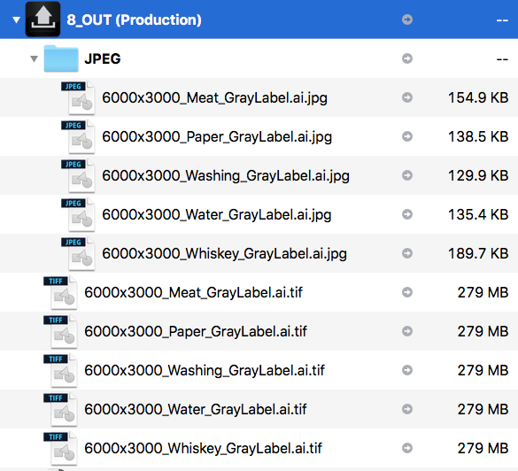

А не проще ли так:
- Все растровые (tiff, psd, jpeg) и векторные (ai, eps, pdf) изображения приводятся к размеру 400 чего-то там по бОльшей стороне, независимо от того, какой размер у оригинала;
- Сохраняются в заданный формат JPEG/PNG/TIFF в новый подфолдер с заданным именем (к примеру JPEG/PNG/TIFF) в каждой папке с оригинальными файлами (чтобы не плодить кучу файлов в оригинальном фолдере).
То есть получатся файлы с бОльшей стороной в 400 по горизонтали (все горизонтальные) и в 400 по вертикали все вертикальные. С автокропом в пропорцию 4х3 сложнее, так как наверно кроп нужен в зависимости от сюжета, а не просто рубануть скажем 100 или 200 чего-то справа или слева :)
Тупо отрубать по куску тоже не особая проблема.
    901 КБ · Просм.: 1 021
Это можно сделать одной сточкой на bash с использованием imagemagick. Если устроит — напишу.
