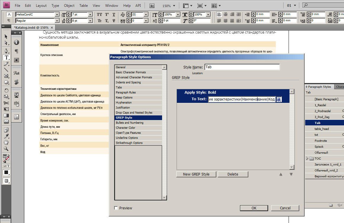

Ответ: Автоматизация поиска или нечто подобное
Создается символьный стиль (с нужным трекингом, или чем-то — у именя болдом) и он применяется к конкретным фразам или GREP выражениям
(Например, можно применять английский к латинице, внутри русского текста)

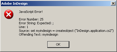

При запуска скрипта, сразу ошибка появляется... Что здесь нужно сделать?
Вы сохранили файл с расширением vbs? Если нет, поменяйте расширение и сообщите.
Я поставил .jsx, как у других моих скриптов. Теперь заработало. Спасибо огромное!
