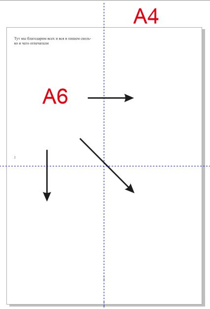

имеется постраничный макет книги, сделан в indesign. формат макета и готовой книги - А6. нужно каким-то образом сделать так, что бы на листе большего фомата (А4) находилось по 4 екземпляра одной страницы, что бы в итоге можно было 2 раза разрезав пачку А4 получить 4 экземпляра книги и отправить их на переплёт термобиндером.

Quite Imposing - Step & Repeat в помощь. А можно на ПДФ-принтер напечатать с подгонкой по 4 на спуск. Вариантов - масса. Чем спуск делать сможете?
спасибо, плагин работает на моём акробате, несмотря на пиратство)
