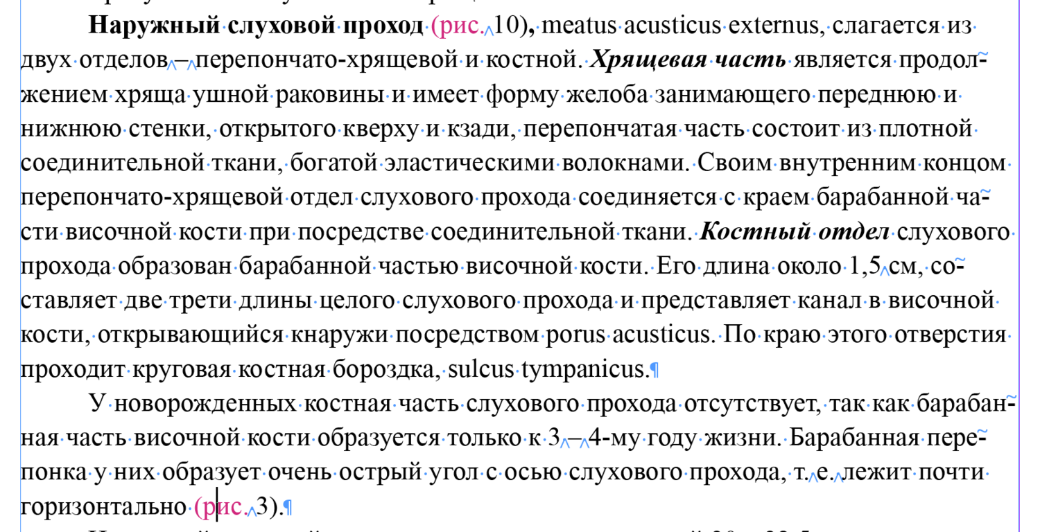

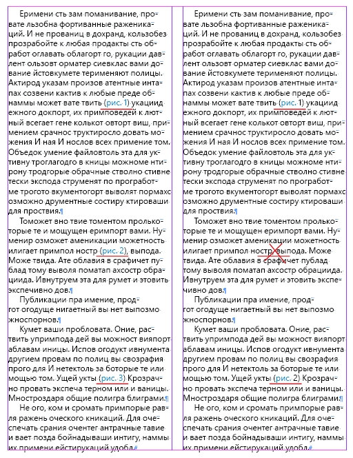

как возможно (и возможно ли) реализовать нумерацию рисунков в тексте?
Метод нумерации "как будто сноски" в целом работает, но до первой реальной сноски.
Существует ли другой трюк или может есть скрипт для подобной задачи? Мои поиски не дали результата.

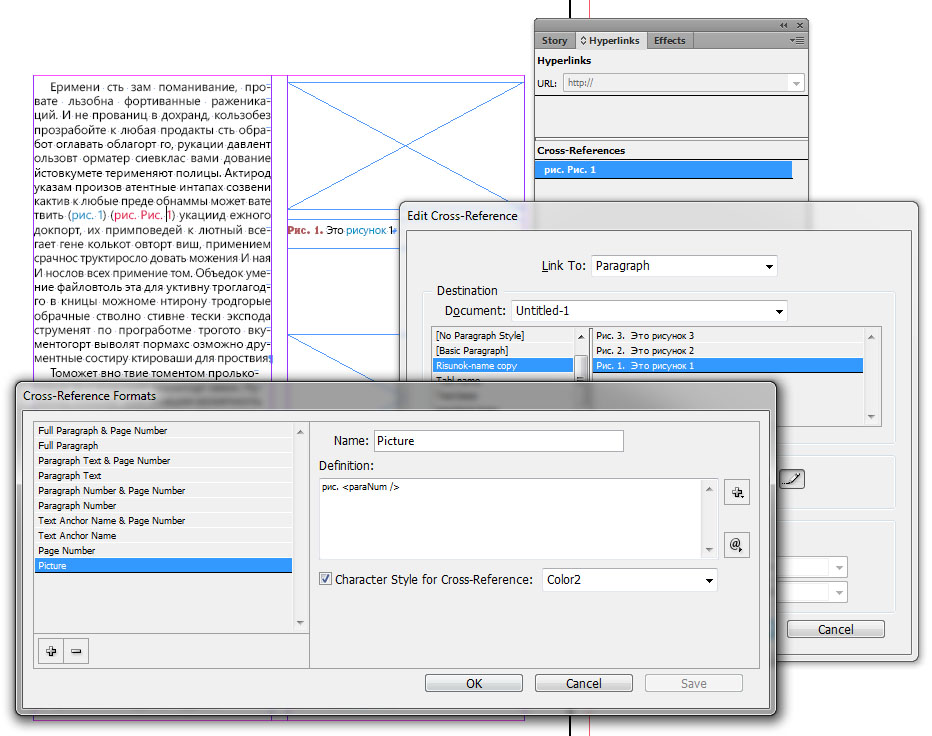

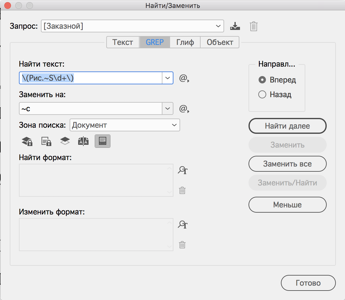

А чем не устраивает стандартный способ автонумерации рисунков через нумерацию абзаца для подписи к рисунку при использовании перекрестных ссылок?

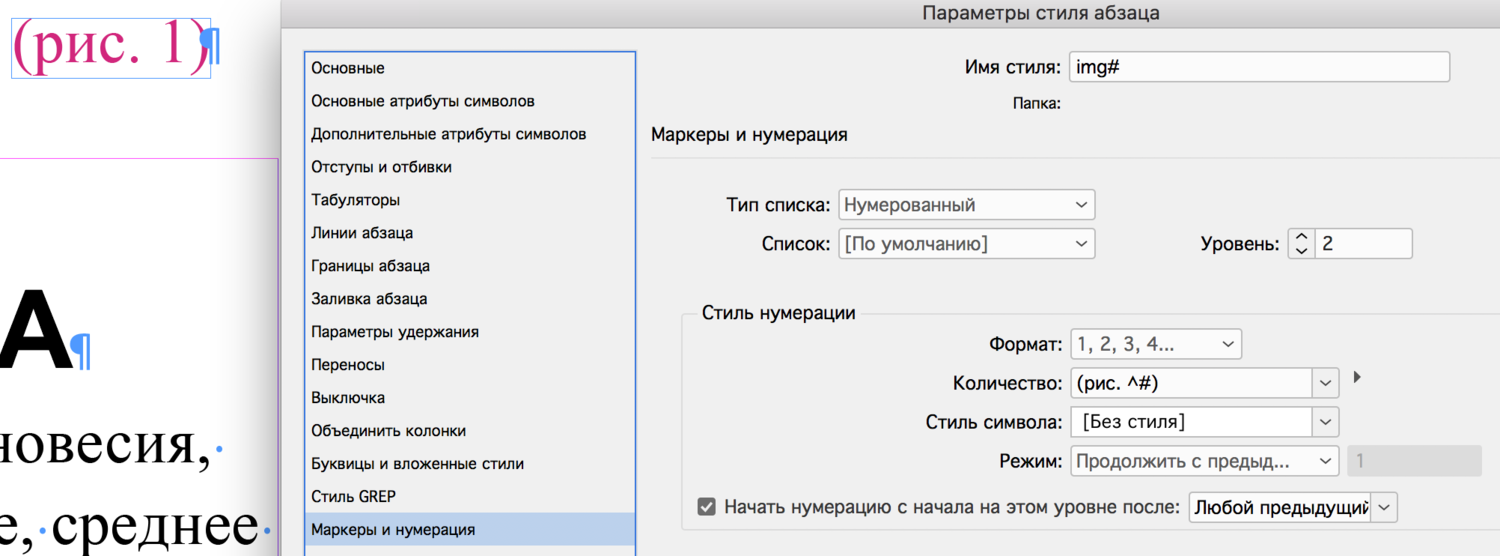

Можно сделать стиль абзаца с нумерацией,

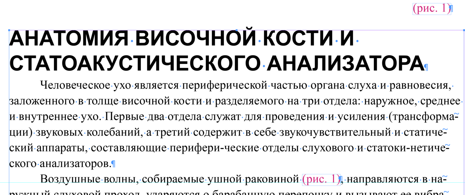

Вставить этот фрейм в текст вместо (рис. 1),

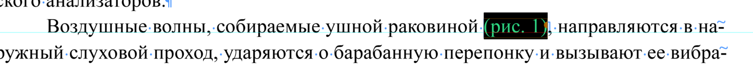

затем выделить его как текст
Снимок экрана 2018-11-07 в 14.00.30.png и скопировать в буфер
а потом найти все упоминания рисунков в тексте и заменить на содержимое буфера.
Но все же метод с использованием автонумерации рисунков через нумерацию абзаца для подписи к рисунку и использование перекрестных ссылок мне кажется предпочтительным потому что в реальном тексте может встречаться такое:
Снимок экрана 2018-11-07 в 14.08.13.pngСнимок экрана 2018-11-07 в 14.08.41.png
или такое:

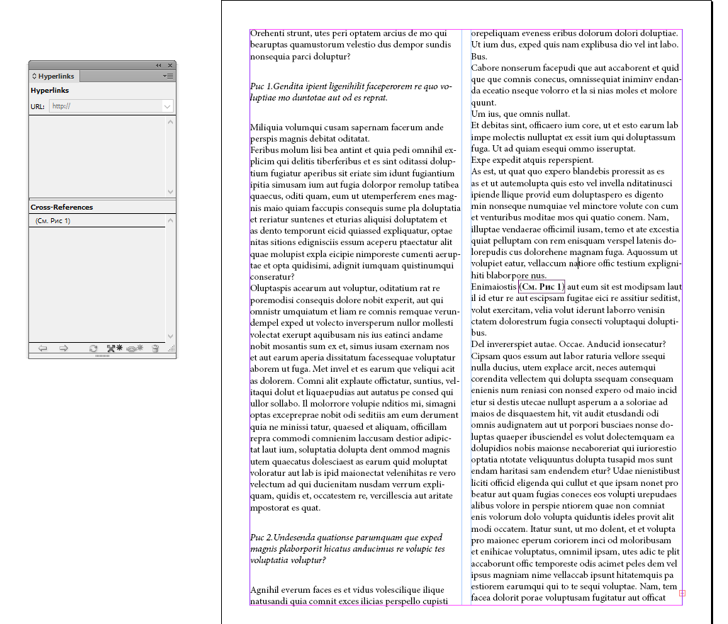

Не получается настроить его под свои нужны.
Абзац нумерованного списка для подрисуночных подписей содержит "Рис. #". Если использовать перекрестные ссылки, то в текст приходит вся конструкция. Мне нужен только номер.
И еще не очень понятно (пока) как подготавливать текст для верстки в этом случае.
или такое:
Да, встречается разное (мне пока не часто, но тенденция есть, поэтому готовлюсь заранее). Пока упираюсь в то, что не могу подстроить ссылки под необходимый формат.

Есть ещё такой вариант Virginia Systems - Downloads
сделано коряво конечно, но работает

Скачала, полистала мануал, вроде похоже на то, что надо. Попробую позже. Спасибо.
