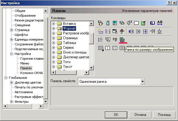

А для удобства можно вынести на рабочую панель отдельно кнопку.

Спасибо большое! А я как-то и не заметил сразу Size Frame to Picture.
