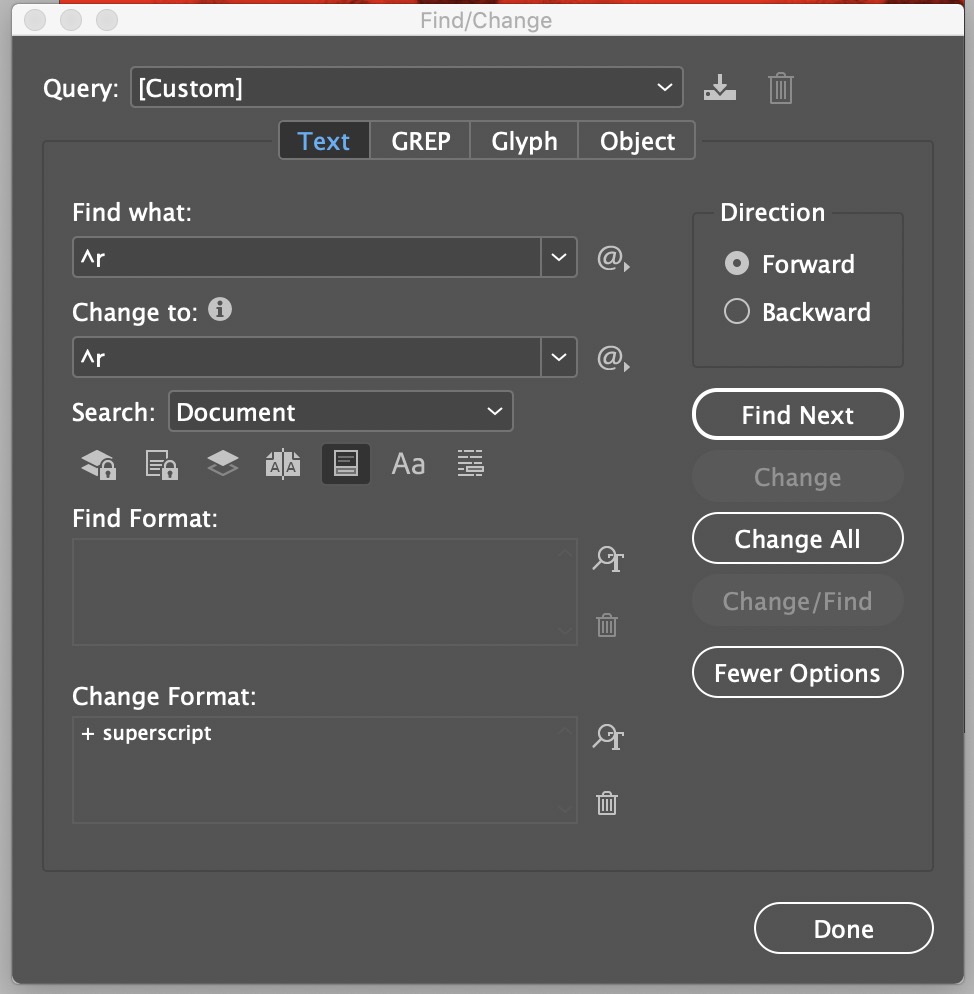

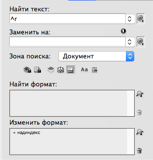

Помогите пожалуйста составить запрос, чтобы поменять знак защиты торговой марки в верхний регистр.
Вот так он выглядит в тексте Conex®.
Реакции: jz13
Вот так можно, например:
119660
UPD: опоздал, но пусть будет. Чуть по другому сформирован поиск. Да и в правильной, нелокализованной версии сделан :)
