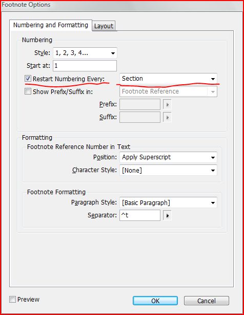

Относительно глав (см. скриншот).
Там (Footnote Option) еще закладочка Layout есть...

Ответ: Автозамена цифр
Хитро делаю не я, а ин-дизайн. Мне нужно было сноски сделать в конце документа, но так, чтобы нумерация начиналась с каждой главы. Про закладочку я в курсе. Проблема в том, что после применения специального скрипта, переносящего сноски в конец документа, сноски престали быть сносками. То есть номера сносок в документе стали просто маленькими цифрами. Пропала связь между reference number и самой сноской. И мне нужен был какой-то способ найти все reference numbers в тексте и присвоить им порядковый маркер (по типу номера страниц). Пришлось все делать вручную.
Один раз может это и нормально, но я в процессе работы буду сталкиваться с этим еще не раз — сделать все сноски в конце документа. Вот я и ищу оптимальный способ это сделать.
