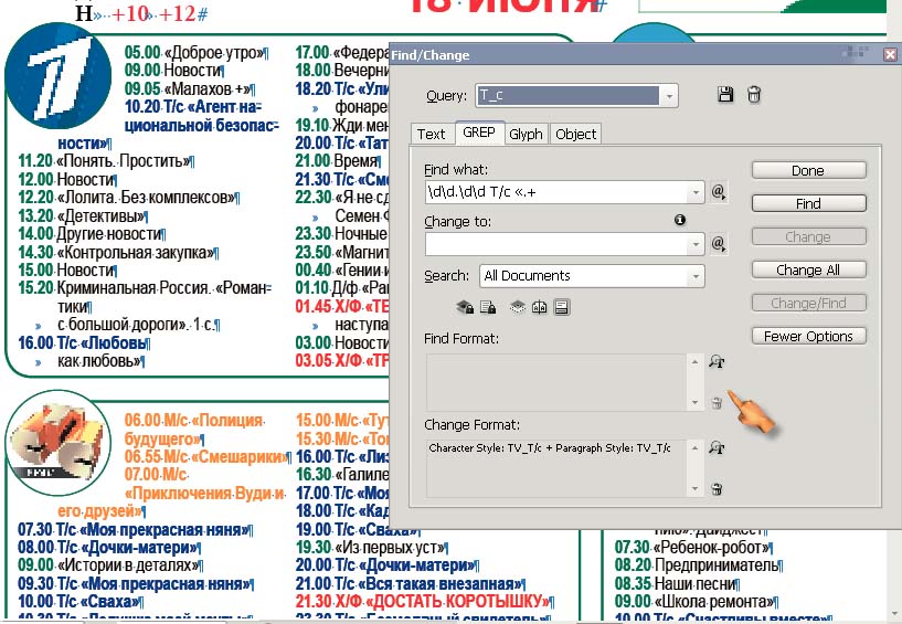

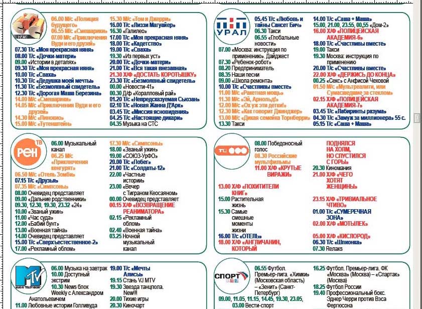

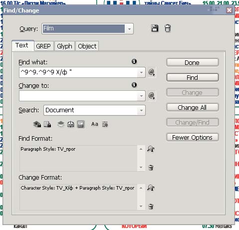

Я верстаю программу... При верстке надо выделять разными цветами в зависимости от программы. Например: (Т/с - синим... Х/Ф - красным...)
Я уже в форуме находила, как с помощью автозамены выделять время (^9^9.^9^9)...
Может кто-нибудь знает, как сделать так, чтобы при помощи автозамены можно было выделить одним цветом все фильмы, например (00.15 Х/ф «Возвращение реаниматора»)...
Я догадалась, как сделать, чтобы он выделял (время+Х/ф"), а как сделать так чтобы выделял всю строку, до меня не доходит...
Подскажите пожалуйста, так хочется ускорить верстку программы...

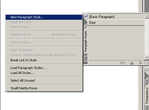

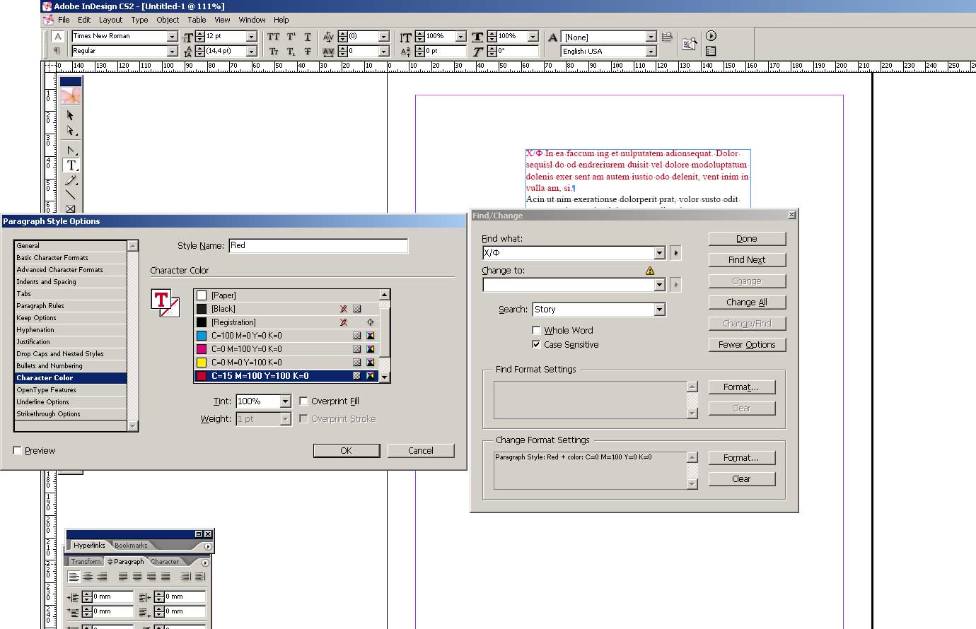

А чего к стилю абзаца (параграфа) цвет не прилепить?
Ответ: Автозамена
Создать стиль с параметром цвет текста - красный.
CS3 как вижу? Ну должно сработать и там.
О-о. Ну заходите в поллитру стилей создаете новый стиль и меняете всего один параметр - цвет символа.

Я так и делаю, но мне надо, чтобы он выделил всю строку... А так он выделяет только Х/ф...

Ура!!! У меня получилось...
Может кому-нибудь понадобидться...
На завкадке GREP
в строке Fiтв what: (пишем например)
\d\d.\d\d Т/с «.+
(тогда он выделяет всю строку...время+Т/с+все, что находится после кавычки)
И в Change Format:
выставляем тот стиль, который надо...

Да нафига огород городить. Вообще вкладку ГРЕП не на до было трогать. Пупкин же мессагу аж с картинками сделал, а разница сиэс4 это или пятый по барабану. Ищется Х/Ф (будь оно неладно) и применяется к параграфу стиль с красным цветом. Все! Не надо никакого грепа.
Как создать новый стиль параграфа. Простейший способ:
1. Выделяем нужный параграф. Меняем цвет буковок.
2. Жмем Шифта с F11. Вылезает поллитра стилей параграфов.
3. Жмем контроль и одновременно на иконку чистого листа на поллитре (новый стиль).
4. Все операция создания стиля на основе выделенного закончена.
Кстати так можно создавать любые стили (с контролем).

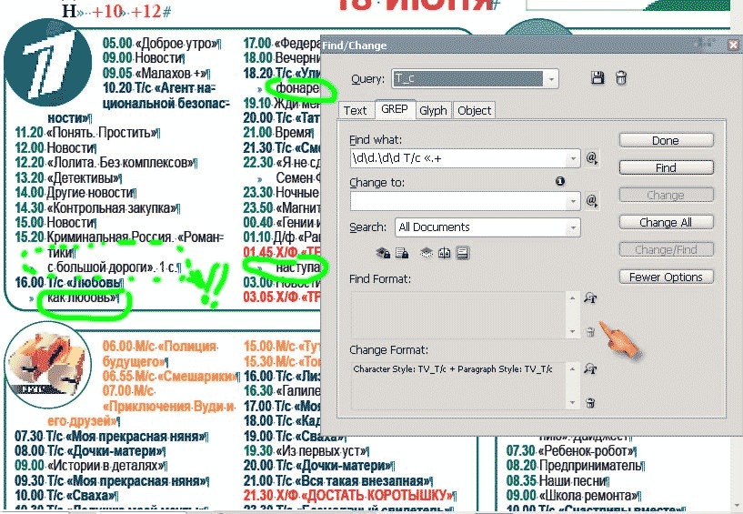

Немного не по теме: порочная практика, кстати, руками делать абзац+табуляцию.
Посмотрите, как у Вас получилось "Т/с Любовь как любовь"
Первая строка синяя, а вторая - нет.
И не только здесь.
Проще же создать стиль с висячим отступом (отступ слева у абзаца "Х" мм, и отрицательный отступ у первой строки абзаца "-Х" мм) и если нужно принудительно разбить на строки, то ударить в нужном месте "Shift+Enter"
Тогда не получится этого безобразия :)
