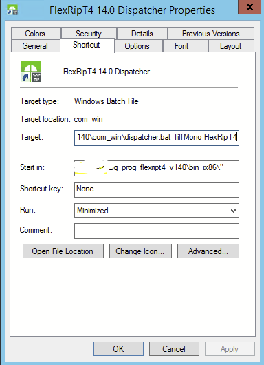

Сейчас в автозагрузке стоят ссылки "FlexRipC 14.0 Dispatcher" и "FlexRipT4 14.0 Dispatcher". Но запускаются только после входа в систему пользователя или админа.
Ссылки ведут на батник dispatcher.bat с параметрами.
Может нужно другой файл в автозагрузке указать?

Такс, надо наверное прояснить. Автозагрузка - я имею ввиду Windows Task Scheduler. Там таск, с запуском ярлыков "FlexRipC 14.0 Dispatcher" и "FlexRipT4 14.0 Dispatcher". Запуск задачи на старте системы от администраторов.
В ярлыках соответственно и прописаны параметры запуска:

srvany и запуск от учётки администратора
Чтобы перезапустить, грохнуть dispatcher и перезапустить службу

Есть вот такая утилита:
nssm
Использую, чтобы без входа в GUI запустить мониторинг динамических горячих папок на PowerShell.

Да, видел на днях информацию по нему. Пока не разобрался как. Тут ведь экзешник запускается через батник.
