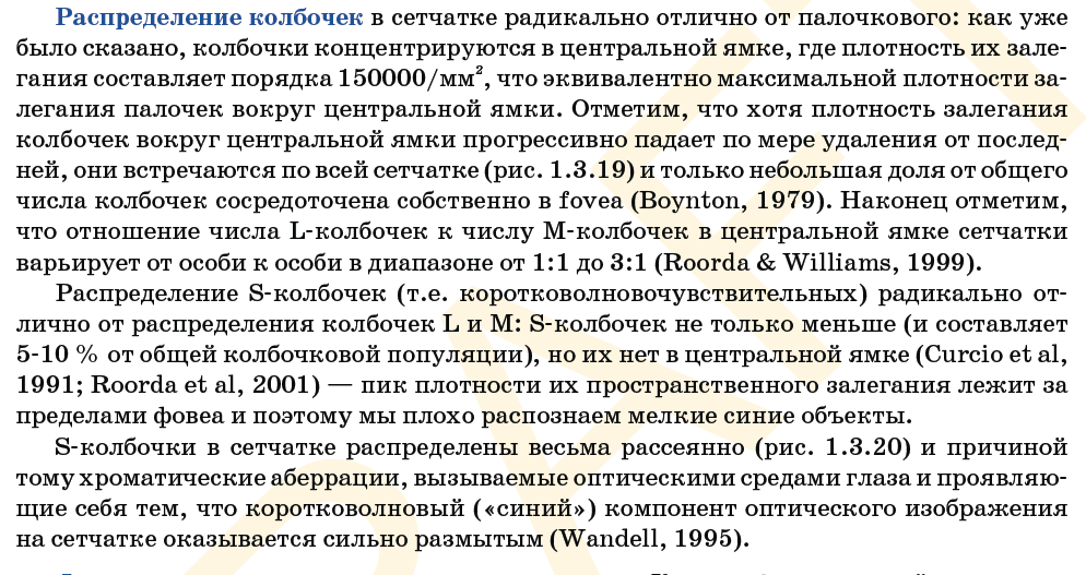

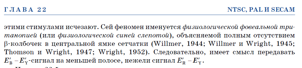

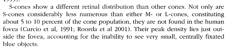

Ой... Прости великодушно, но я, так сказать, за что купил, зато и продал... Аттач.

Я процитировал именно Curcio at al. 2° - это внутри fovea, это ближе к foveola. Вся fovea ~ 5°. Возможно, где то у вас произошла путаница в терминах, и central island был интерпретирован/переведен, как фовеа/фовеола.
Так в том-то и дело, смотри: "Its peak density occurs at about 2° eccentricity" -- это в аккурат 4° -- 2° по обе стороны. Или я неправ?

about 2° eccentricity - это с эксцентриситетом, с отклонением от оси в 2° (в нашем случает от central island). Там максимум плотности. Рост начинается с нуля в central island, и к foveola (~1.4°) заселенность достигает 8%.
