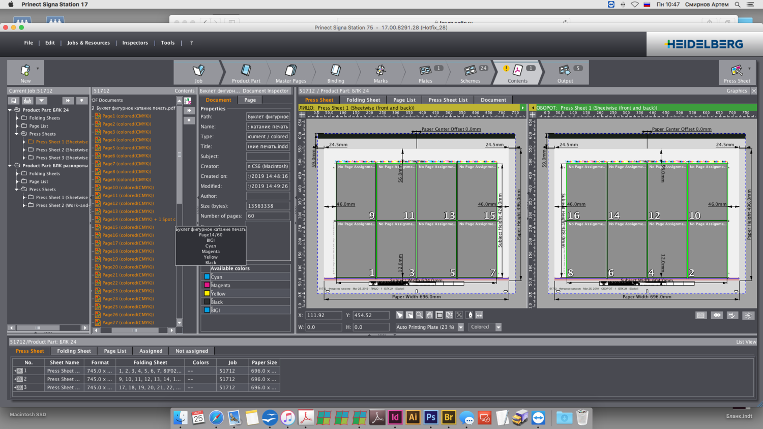

Есть простенький монтаж
Выделяем страницы документа

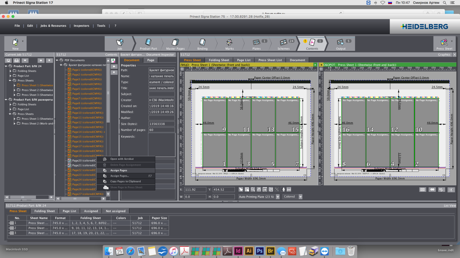

Снимаем выделение с ненужных страниц
Жмякаем Assign Pages

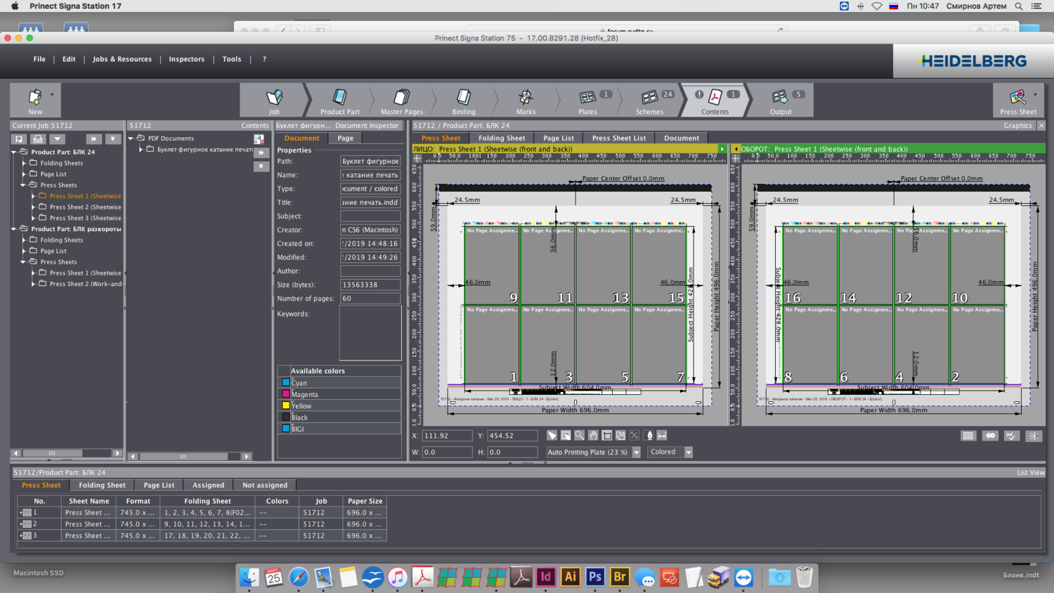

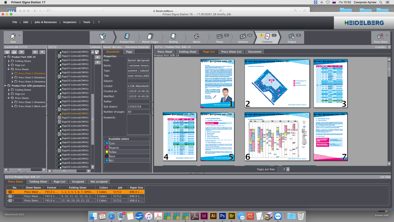

Получаем лютый хаос
При повторении данного алгоритма порядок страниц становится другой

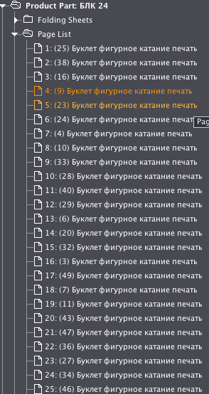

Лица с оборотами не совпадают, страницы в абсолютном хаосе...
Это баг или фича? В чем логика размещения страниц?
Вообще, в сигне имеет значение порядок выделения. Он ставит в том порядке, в каком выделялись страницы. Уже не помню, что происходит, если выделение снимается.
При драг н дропе порядок выделения вообще не важен.
Вот 1 итерация, вы правда думаете, что я в таком порядке выделял?
При каждой следующей итерации порядок будет другой
Это врожденный баг, криворучие разработчиков.
Выделение лучше никогда не снимать. Если есть пропуски, то назначать полосы частями - выделил слитный кусок, назначил, выделил, назначил итд.
